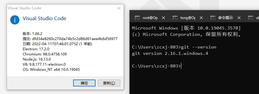

贴一下我的版本号,建议大家使用和官方一致的。

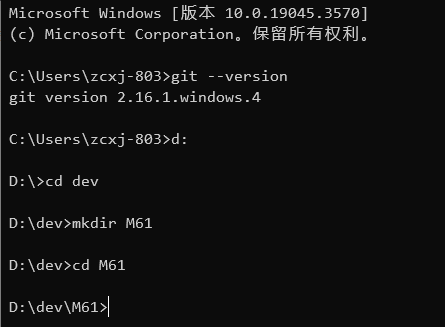

打开Windows Terminal,然后切换到我们的开发路径,创建一个属于M61的目录。

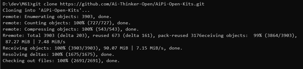

然后,执行 git clone [https://github.com/Ai-Thinker-Open/AiPi-Open-Kits.git](https://github.com/Ai-Thinker-Open/AiPi-Open-Kits.git``),使用国内的GITEE速度是很快的
然后,这个是一些参考源码和工具,接下来才是真正的拉取M61的SDK呢。

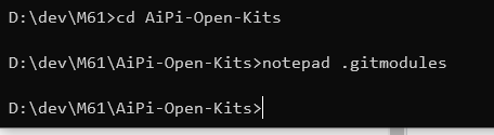

不过,拉取以前,要将国外的GITHUB源改回到国内。需要修改根目录下的.gitmodules文件,可以使用notepad,我喜欢使用notepad3。
修改完毕后的文件如下:

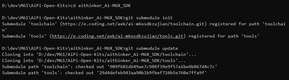

接下来还要拉取一些工具和应该实在linux下的编译工具链了,这次执行三条命令。
cd aithinker_Ai-M6X_SDK/
git submodule init
git submodule update

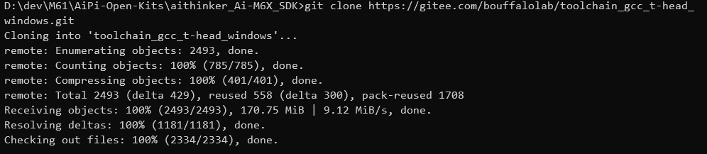

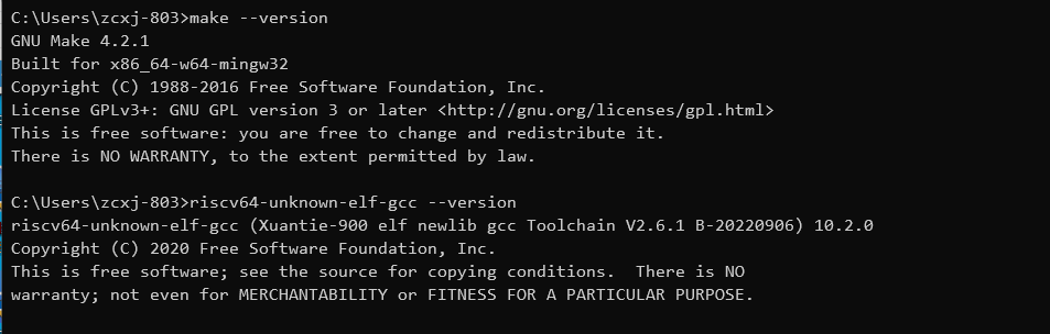

执行完毕后,还要下载riscv的windows下的交叉编译器,执行 git clone [https://gitee.com/bouffalolab/toolchain_gcc_t-head_windows.git](https://gitee.com/bouffalolab/toolchain_gcc_t-head_windows.git``) 。

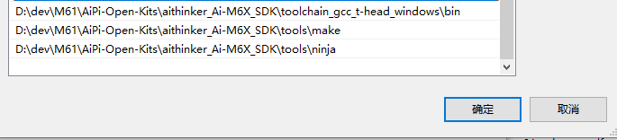

接下来要进行的是,把工具链添加到PATH中,添加PATH的方法很简单,右击此电脑,属性,然后选择环境变量即可,然后选择PATH,添加三条即可。
测试
其实,不必重启电脑,只需要重启你的终端就行,甚至打开一个新的终端也可以,就OK了!

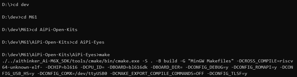

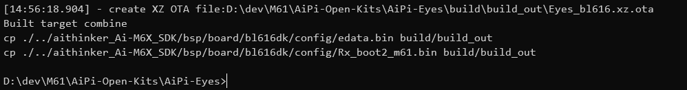

直接选择一个你比较感兴趣的项目,进入以后执行make就可以等待编译完成了!
还值得一说的是,记的在安装git的时候把mingw下的工具也添加到PATH里,不然windows没有CP命令可能会报错哦!
