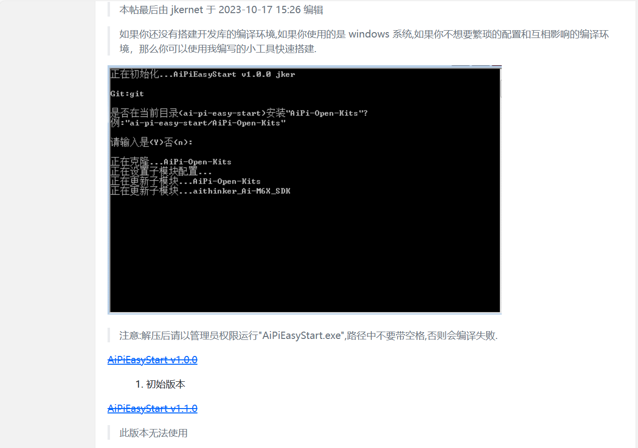

根据博主给的AiPiEasyStart一键搭建开发环境工具,安装就省了很多的时间。

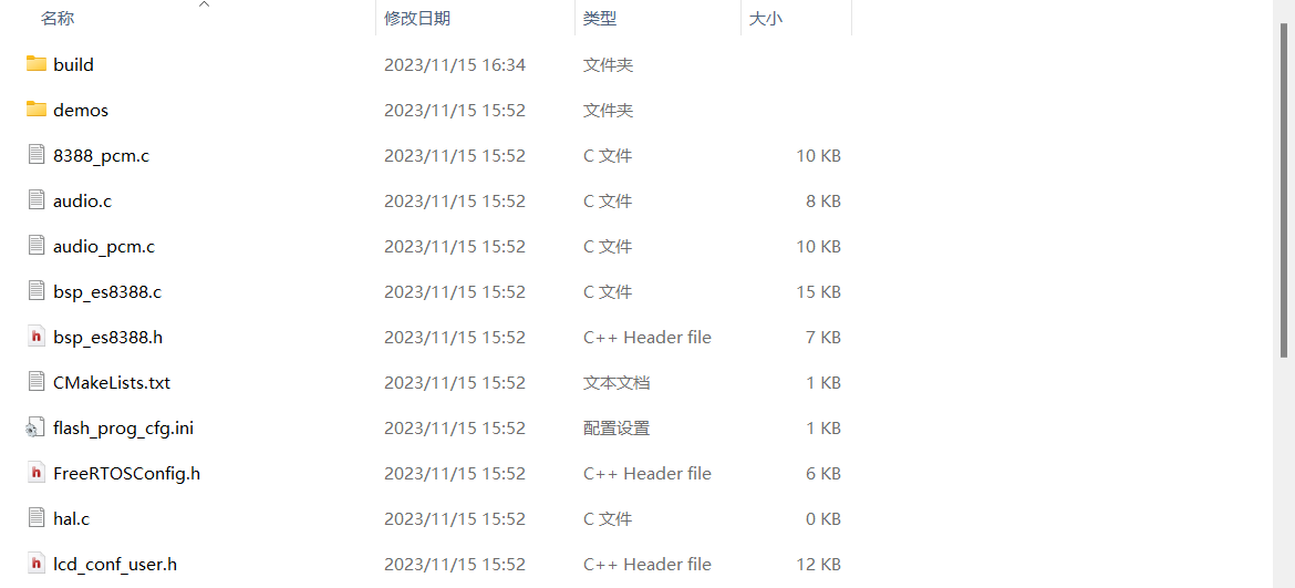

安装完成之后进入到这个界面:
在这个界面点击使用vscode打开build文件,之后就可以开始安装了。

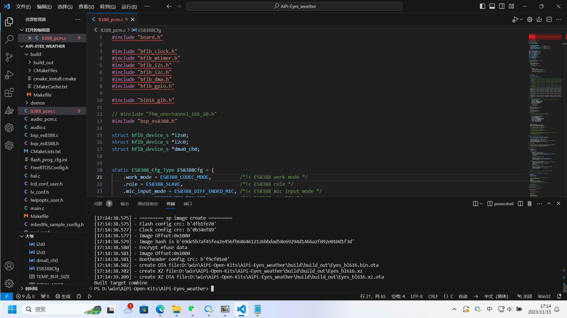

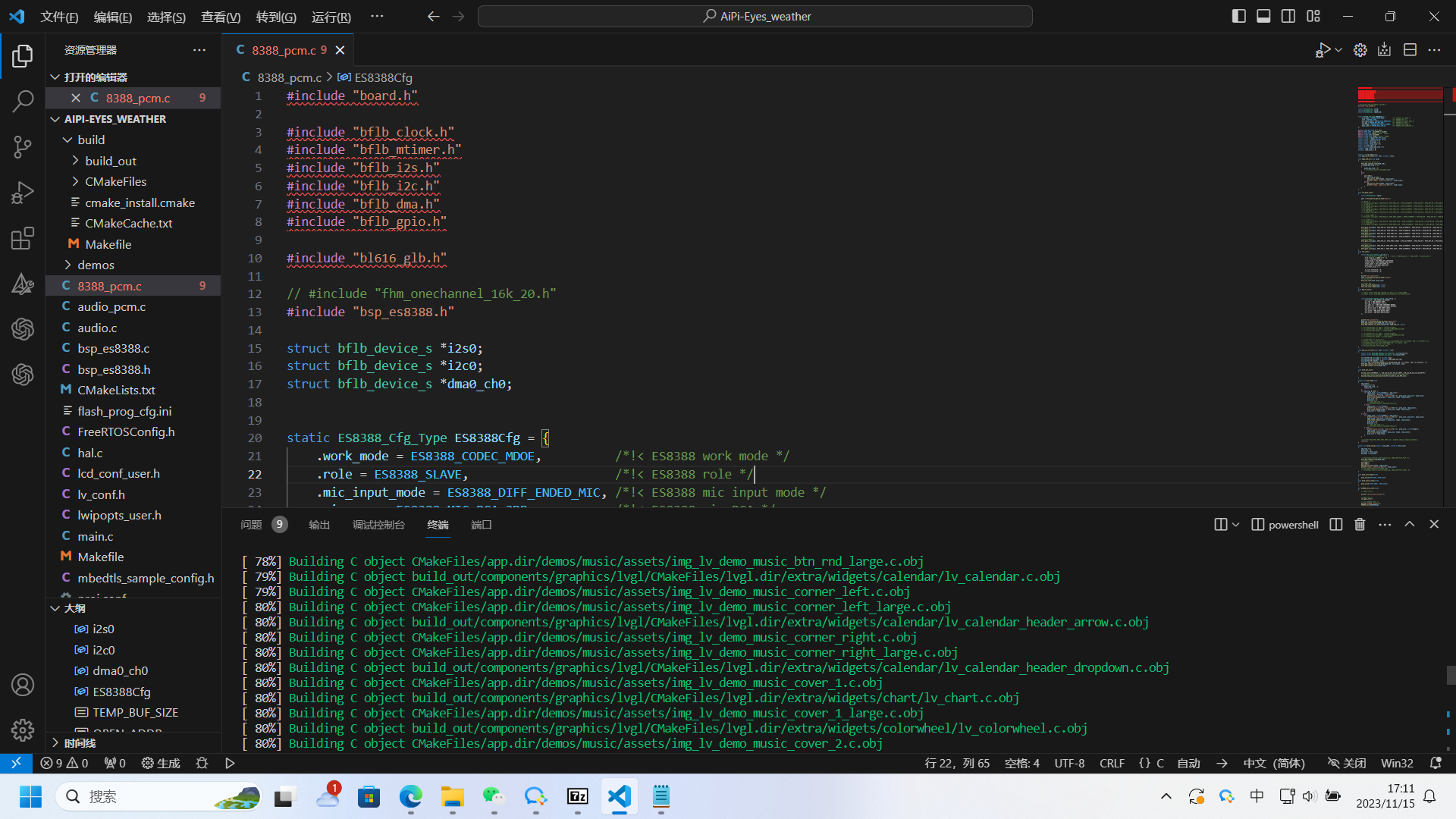

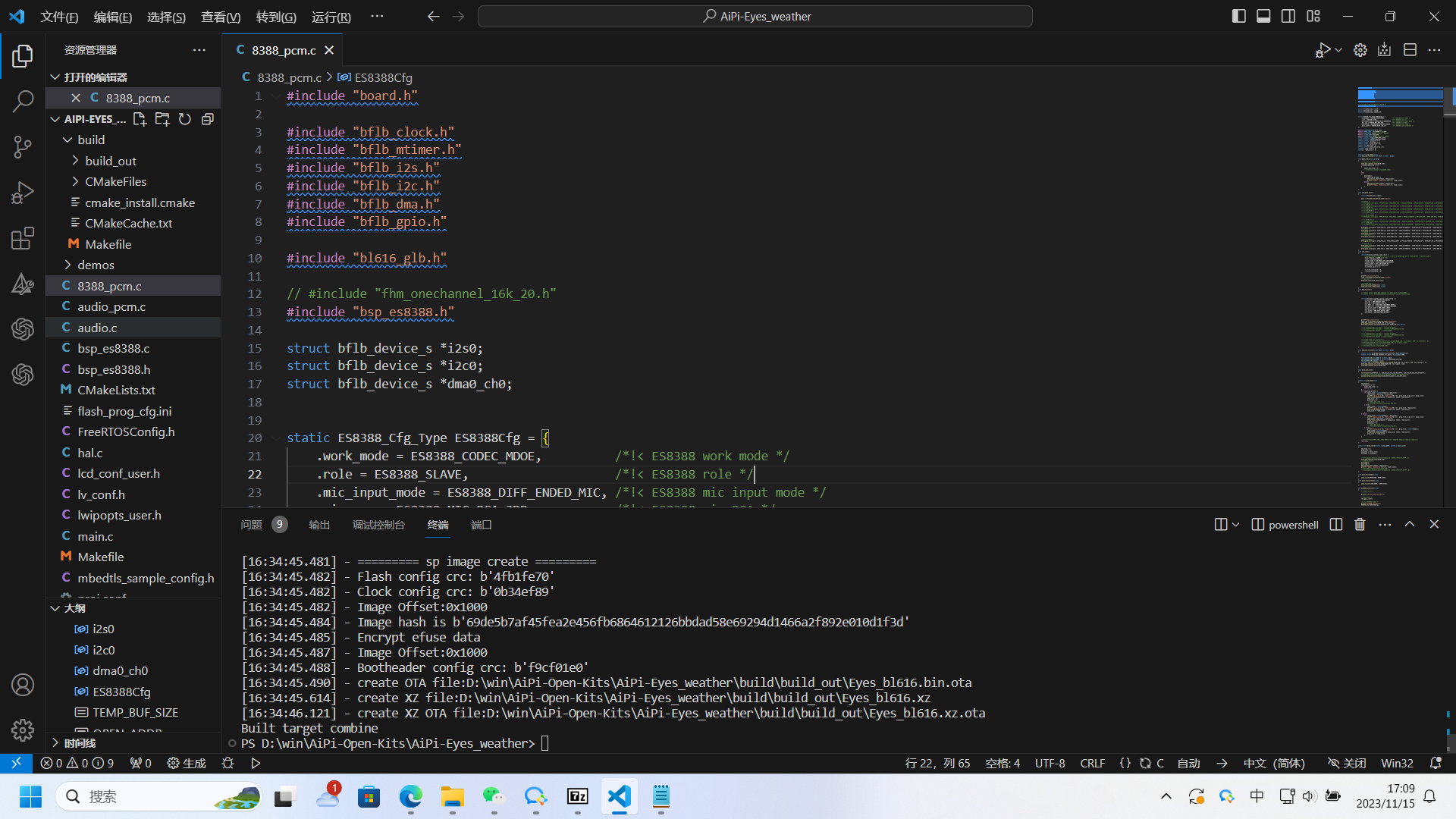

进入到vscode之后,在终端按照给的教程输入apmk,之后就开始编译,以上是编译完成的截图,以下是编译过程的截图:
以下就是编译完成的截图:
