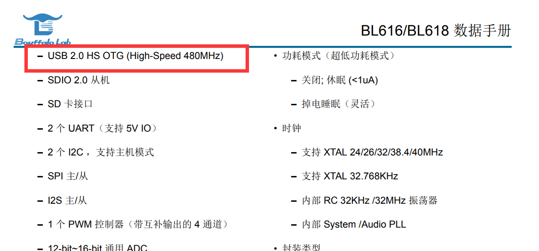

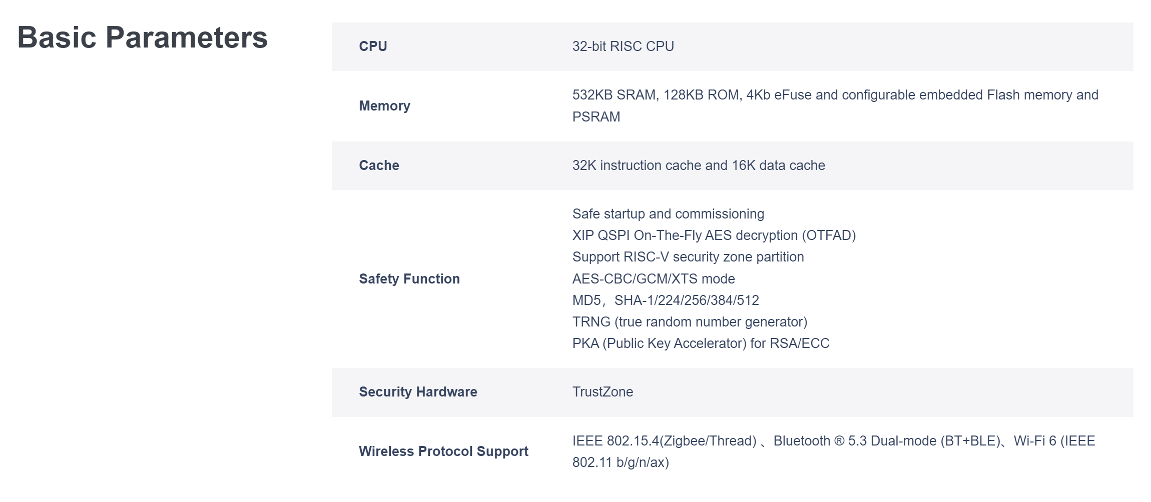

这两天正在研究BL616的板子,想搞出来USB相关做项目用(需求是USB 2.0高速),都把AI-M62的加购了,准备这两天付款(毕竟运费6块,得看看店里有没有啥可以一起买的)。
突然看到发的内容,可以白嫖。真的是想啥来啥,想要BL616的,结果白嫖BL618的。。。“就像是想吃奶了,娘来了。”
本文后续更新在https://www.myfpga.cn/?id=341
不得不说,手册写的看着很头疼,我就想要USB进行开发,但是整个手册就是压根没啥实质性的相关内容。。。
