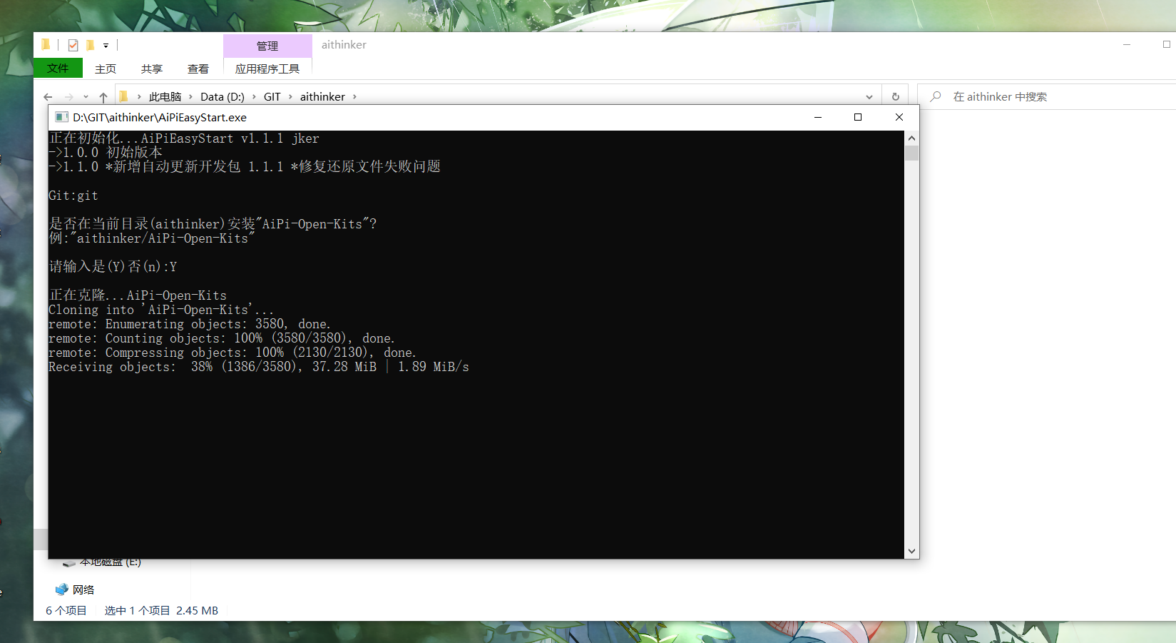

  • 采用了一键脚本安装环境,AiPiEasyStart一键搭建开发环境工具

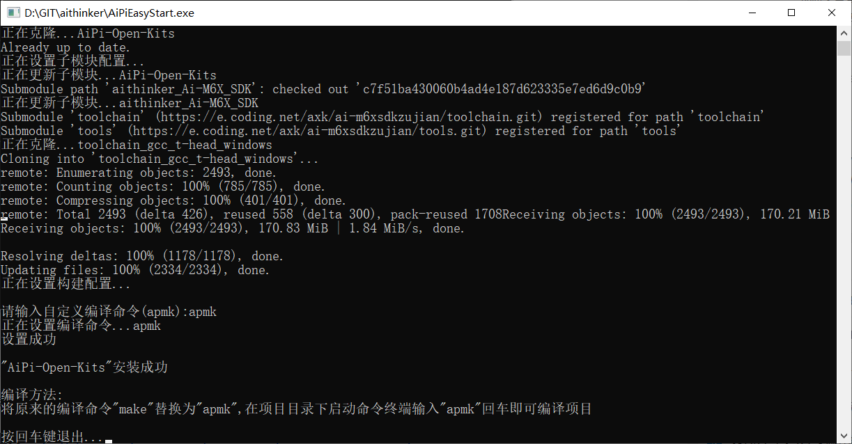

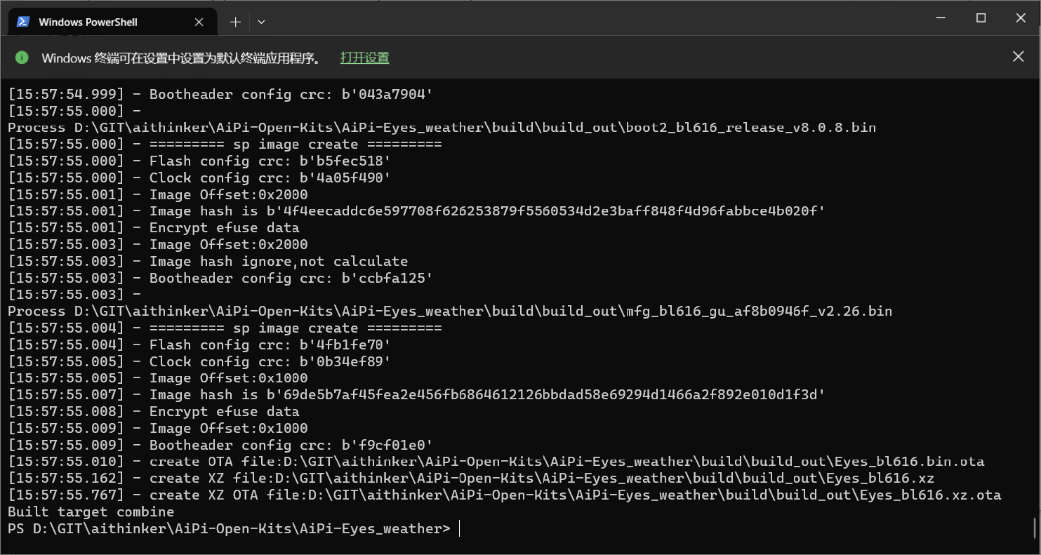

  • 选择AiPi-Open-Kits\AiPi-Eyes_weather文件夹里,右键打开终端,输入自定义命令apmk,等待编译,结果如图。 QQ截图20231113155848.png

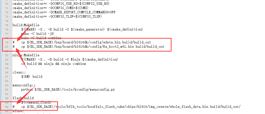

  • 编译有问题的话,去aithinker\AiPi-Open-Kits\aithinker_Ai-M6X_SDK的project.build文件中改一下,如图在前面加“#”即可。 QQ截图20231113163954.png
