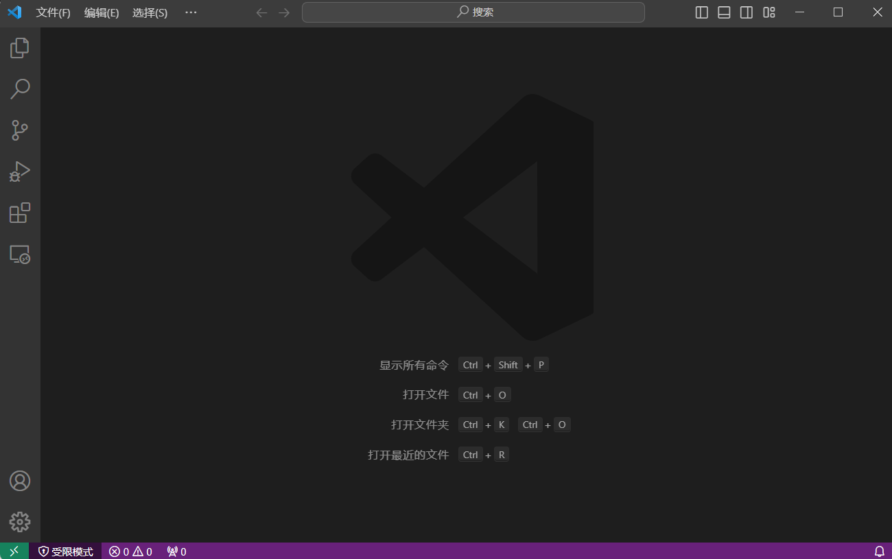

本身就下好了VSCode,并且安好了中文包~
本身也有git~

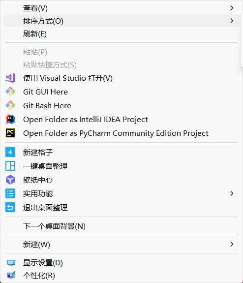

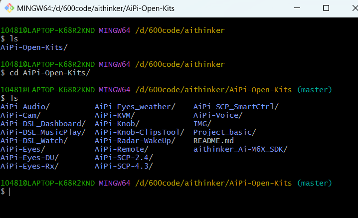

[backcolor=rgba(27, 31, 35, 0.05)]git clone https://gitee.com/Ai-Thinker-Open/AiPi-Open-Kits.git拉取镜像,拉完后就是这个样子

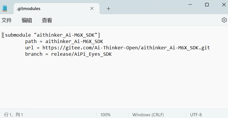

进入 AiPi-Open-Kits 中,用文本打开 .gitmodules 文件 url 参数中的 github.com 改成 gitee.com:这样就能访问国内镜像了

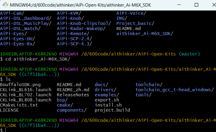

进行这三步,初始化并更新一下子模块
[backcolor=rgba(27, 31, 35, 0.05)]cd AiPi-Open-Kits/git submodule initgit submodule update
拉取 [backcolor=rgba(27, 31, 35, 0.05)]M61 SDK 的子模块,结果如下:

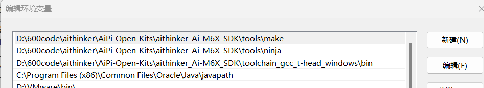

添加一下环境变量:

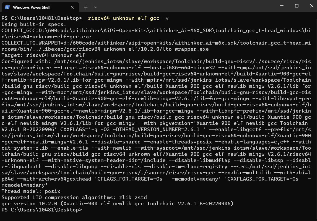

验证一下,都成功了~

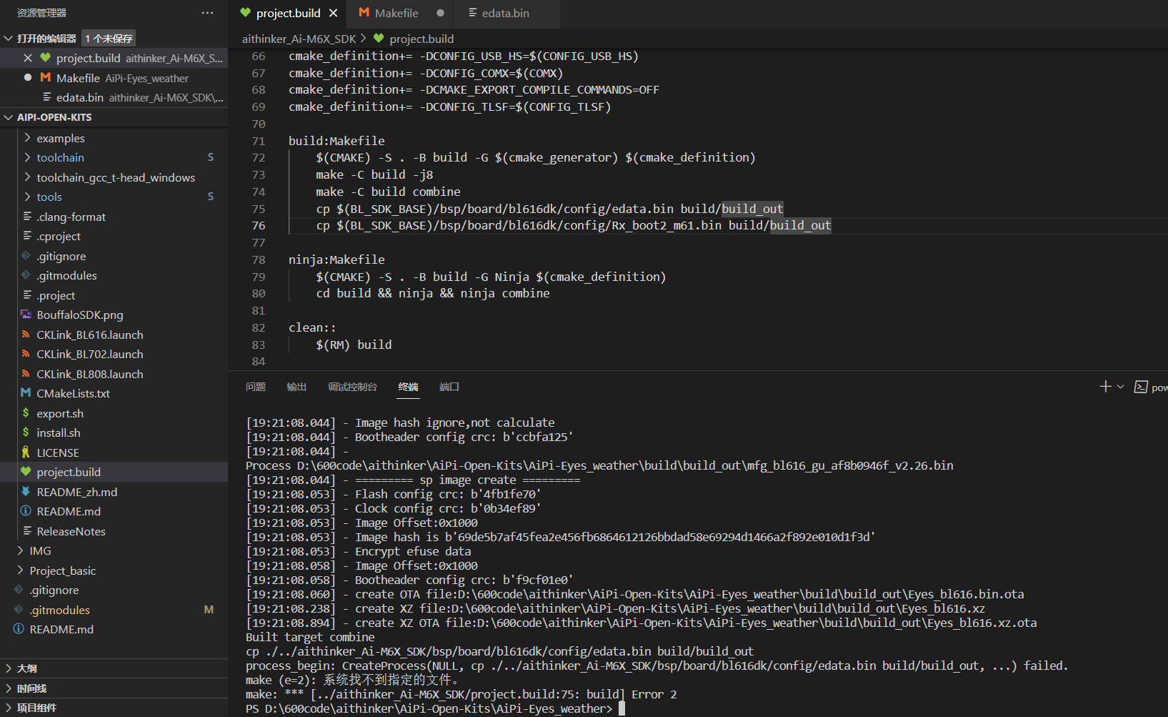

再测试一下,成功编译!
编译成功
编译成功
