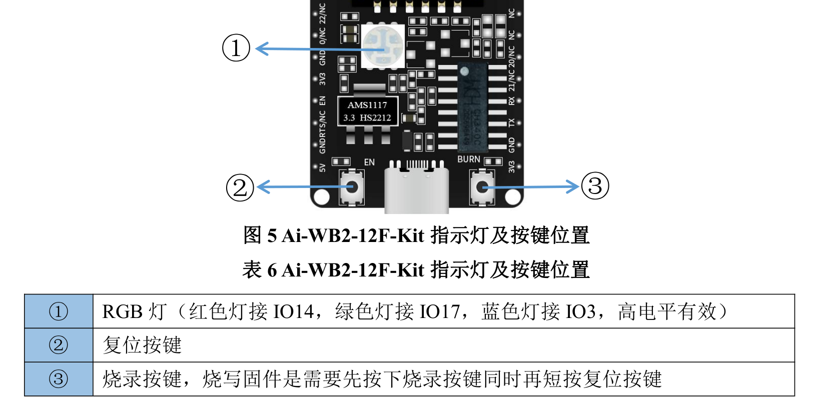

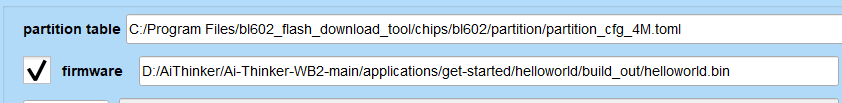

烧录

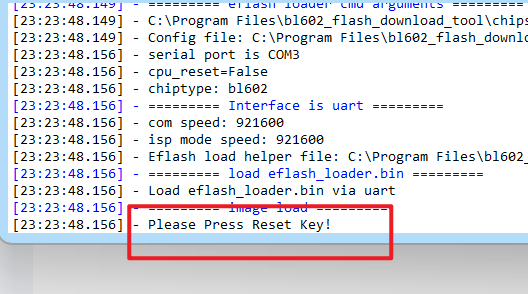

下载烧录软件https://docs.ai-thinker.com/_media/bl602_flash_download_tool.zip

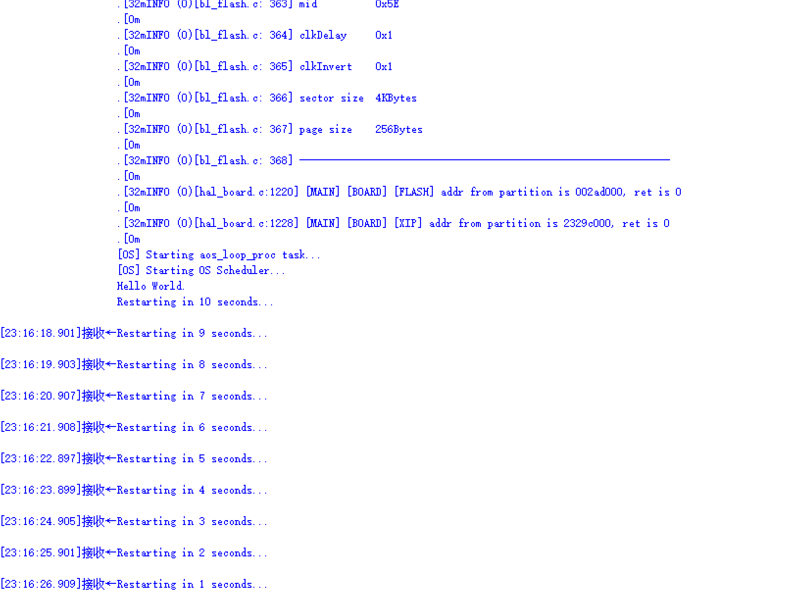

结果
输出hello world
