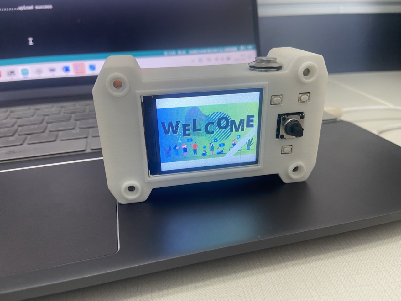

一直想自己DIY一个相机,但是奈何个人水平有限,虽然有各种强大的芯片,但是自己用不了,后来有了ESP32但是拍摄出的画面质量不是很满意,所以这个想法被我一直搁置。看到安信可新出的BW21支持摄像头、还支持1080p录像,支持SD卡,最最关键的是它还支持Arduino编程,让我做相机的想法得以快速实现。
一、硬件准备

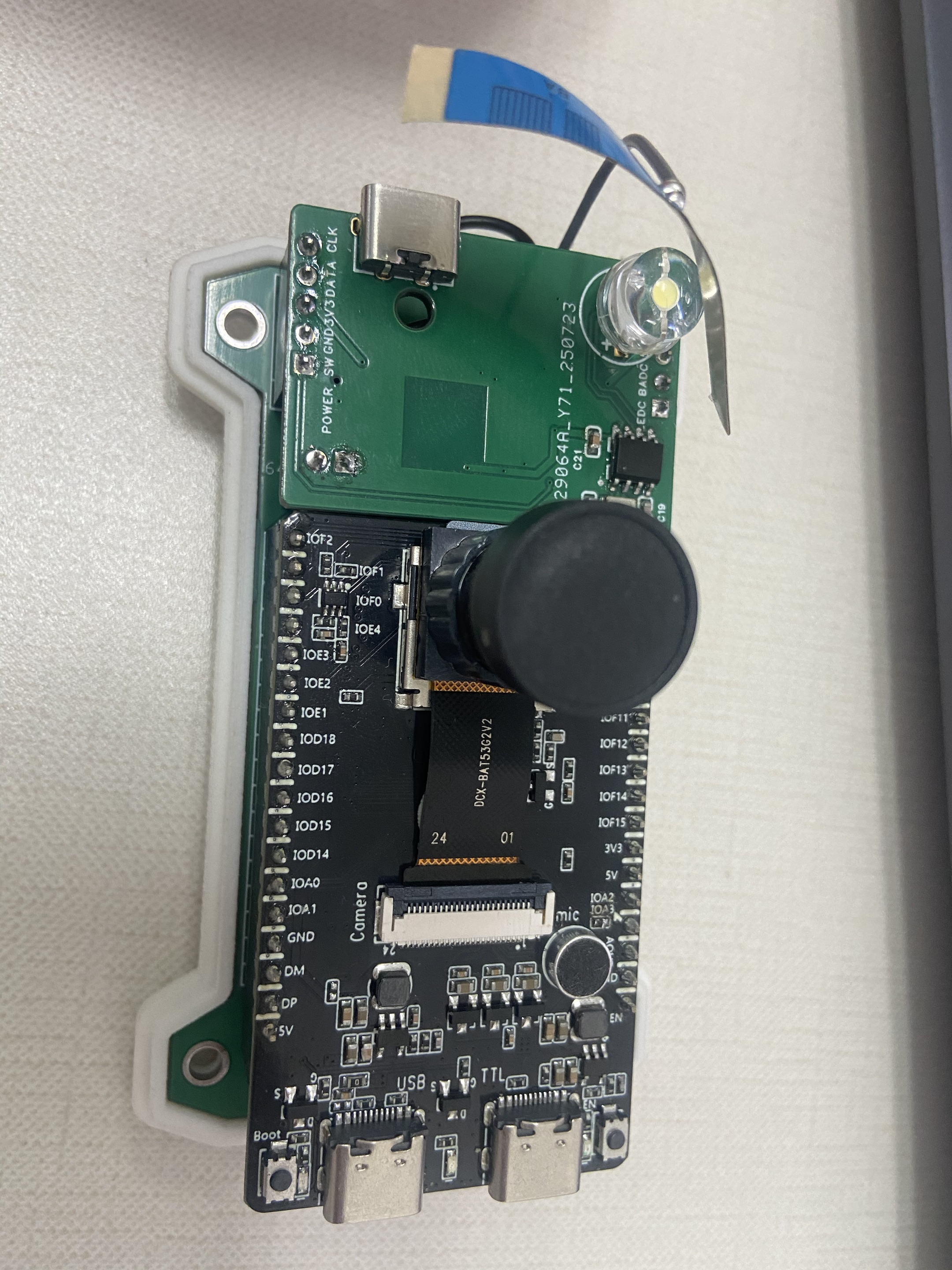

有了想法和合适的平台那就动起来。考虑到个人硬件水平有限,这里直接使用了BW21-CBV-KIT开发板作为核心。围绕核心功能相机,需要准备的外部设备还有电源、屏幕、闪光灯、计时器、按键这些功能。另外板子虽然板载了一个模拟麦克风,但是实际使用起来比较差强人意,所以数字麦克风也加入了外设的清单里。

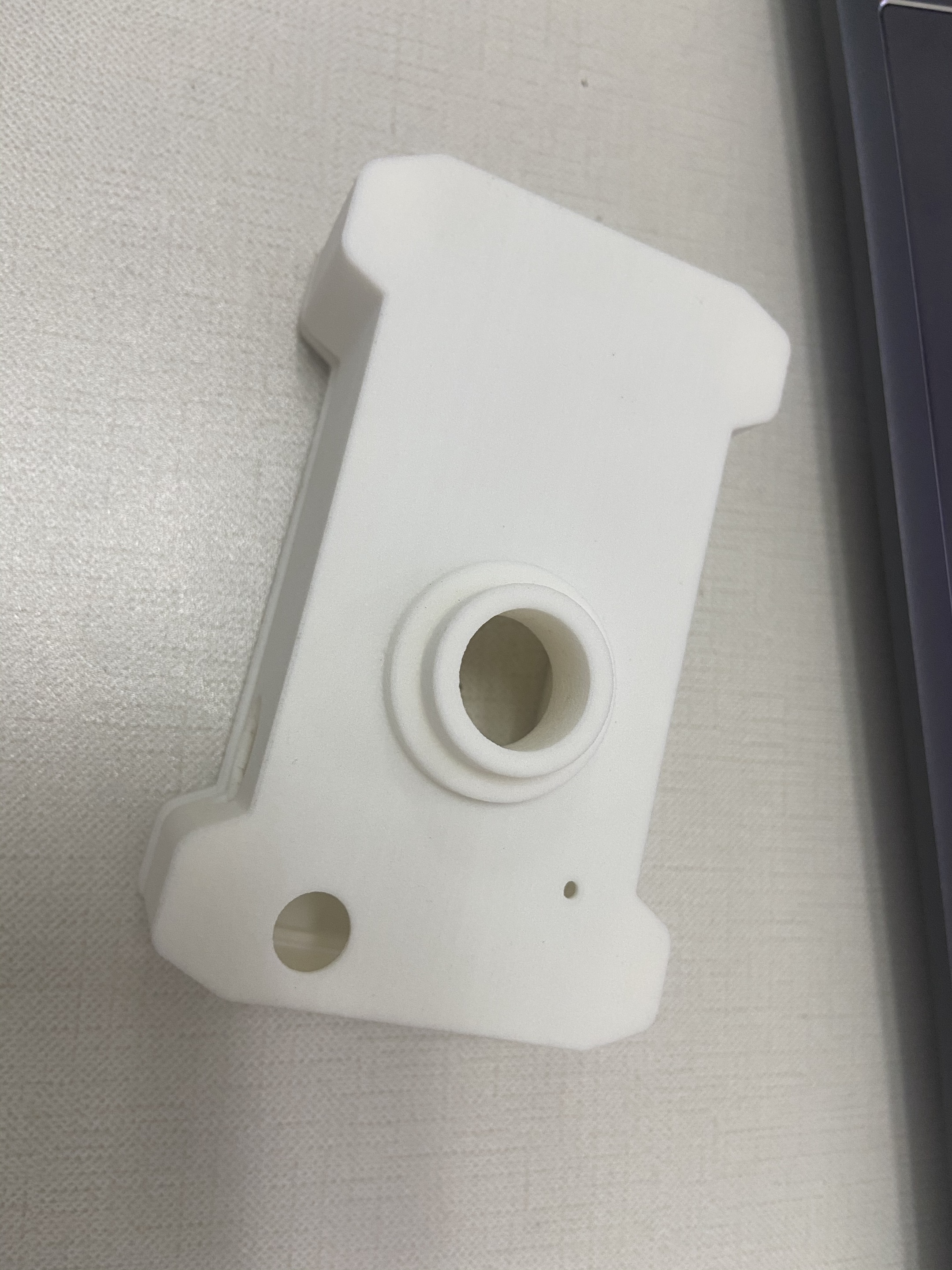

以BW21-CBV-KIT为基础做了2个扩展版,一个扩展版主要承载屏幕、按键以及BW21-CBV-KIT,第二个扩展版则集成了充电、RTC、闪光灯以及数字麦克风。
因为不会使用3D软件,这里直接在大扩展版的基础上利用立创EDA的制作外壳功能画了一个简单的外壳。
板子回来之后进行了单项基础功能测试,发现一个是我选择引脚的时候没有避开SWD引脚导致I2C通讯失败,另一个是板子和外壳留孔对不上。没办法只能重新来过,幸好第二次板子功能正常,和外壳也搭配的可以使用。

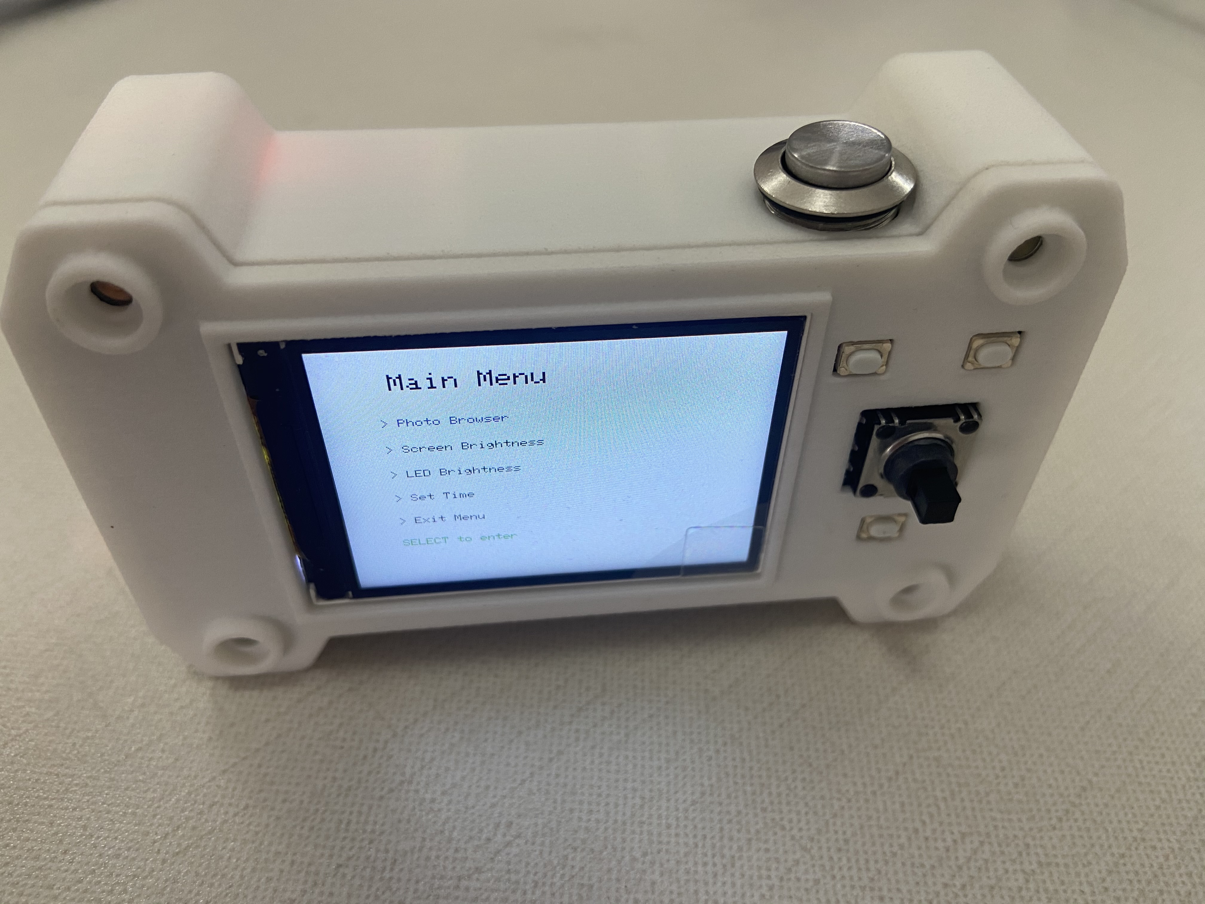

核心功能之外,相机还需要一些简单的设置和显示功能,比如设置时间、屏幕亮度、闪光灯开关、浏览相片、蓝牙遥控等。这里使用裸机直接写了一个简单的目录界面,使用按键进行控制,在界面中可以进行相片浏览、屏幕亮度调整以及蓝牙遥控的开关等相关的功能。

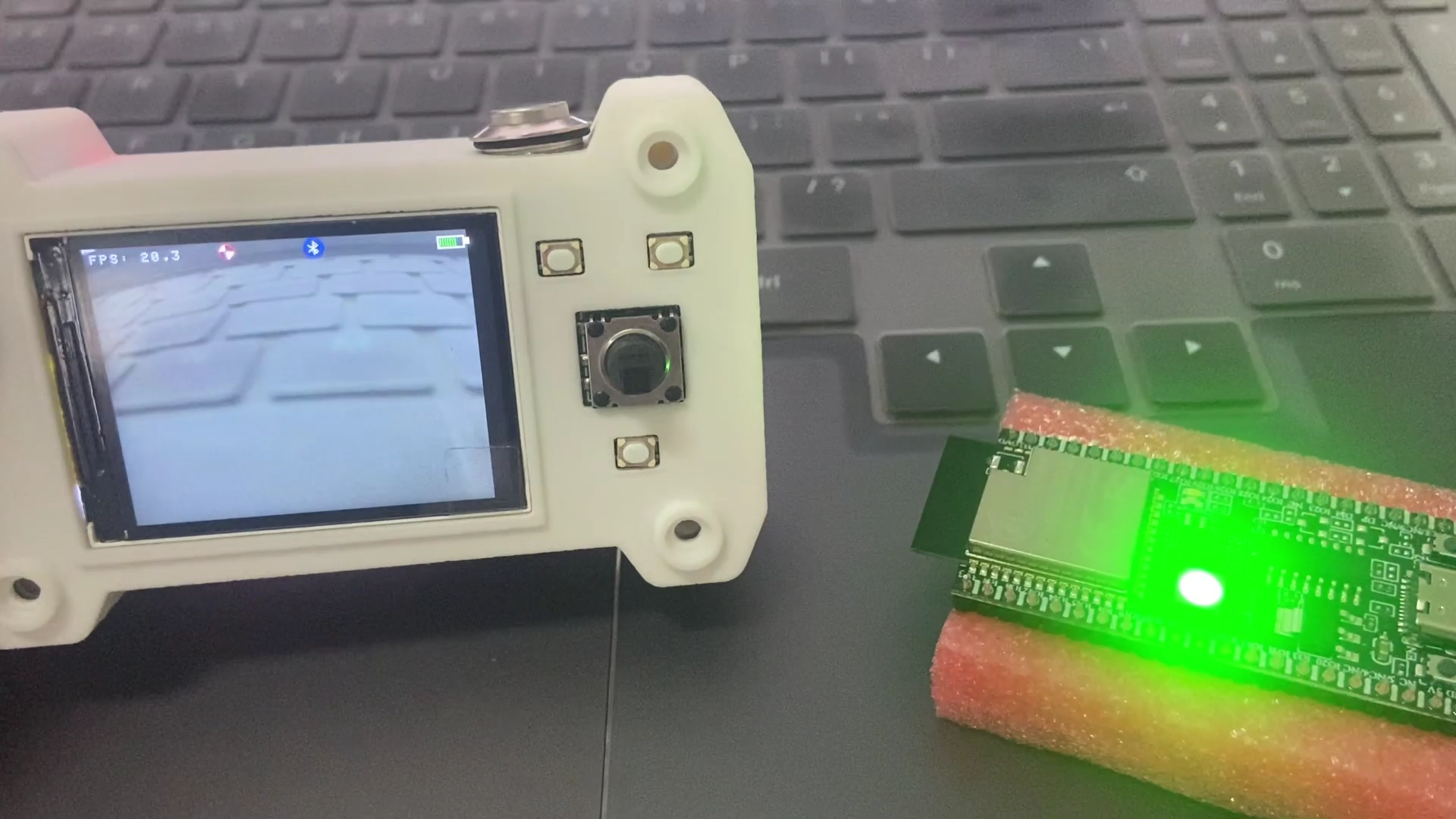

蓝牙控制这里考虑到如果使用手机谁还使用这个相机(手机像素肯定比这个好),这里使用了一个AI-M61-32S开发板来充当蓝牙遥控,当然手机搜索对应的广播名称并发送指令Snapshot也是能够控制的。BW21-CBV充当主机设备扫描并连接特定名称设备,AI-M61-32S作为从机进行广播。

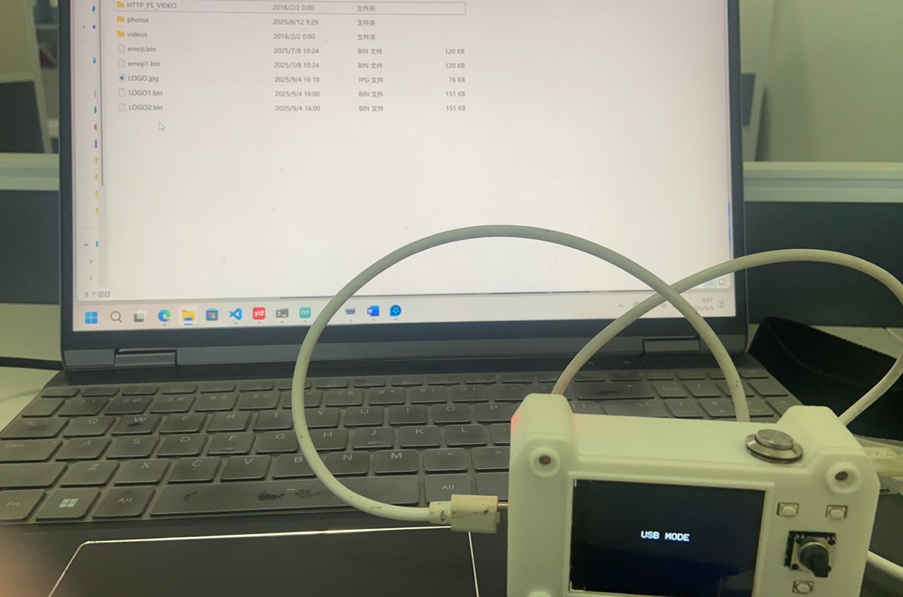

板子被封在壳子里不能像常规相机一样直接拿取SD卡拷贝照片和视频,这里也是参考了官方例程实现了通过USB来读取照片和视频的功能,功能的打开通过按键实现。

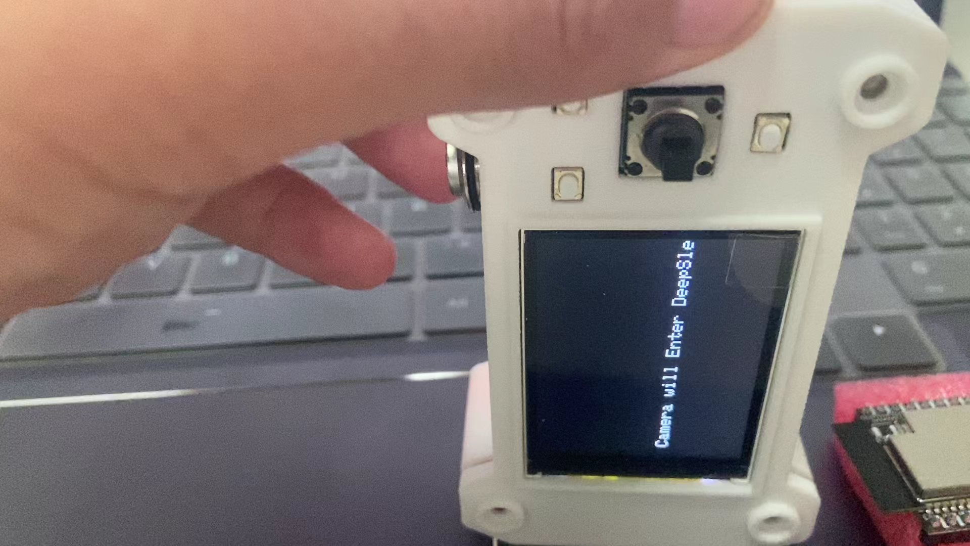

电源使用的充放电一体芯片,但是这个芯片充电的时候不能关机,会导致充电时相机还处于运行状态。这里使用ADC对电压检测,如果检测到电压高于4.2V就进入睡眠模式来实现假关机。

// 菜单项定义
enum MainMenu {
  MENU_PHOTO_BROWSER,
  MENU_BRIGHTNESS_SCREEN,
  MENU_BRIGHTNESS_LED,
  MENU_SET_TIME,
  MENU_EXIT,
  MENU_COUNT
// 当前选中的主菜单项
int8_t currentMenuIndex = 0;
// ==================== 显示主菜单 ====================
void displayMainMenu() {
  tft.fillScreen(ST7789_WHITE);
  tft.setCursor(50, 20);
  tft.setFontColor(ST7789_BLACK);
  tft.setFontSize(2);
  tft.print("Main Menu");
  tft.setFontSize(1);
  const char *menuItems[] = {
    "Photo Browser",
    "Screen Brightness",
    "LED Brightness",
    "Set Time",
    "Exit Menu"
  int x_pos = 40, y_pos = 60;
  for (int i = 0; i < MENU_COUNT; i++) {
    tft.setCursor(x_pos, y_pos + i * 25);
    tft.setFontColor(i == currentMenuIndex ? ST7789_RED : ST7789_BLACK);
    tft.print("> ");
    tft.print(menuItems[i]);
  tft.setCursor(40, y_pos + MENU_COUNT * 25);
  tft.setFontColor(ST7789_BLUE);
  tft.print("SELECT to enter");
  tft.flush();
// ==================== 主菜单导航与执行 ====================
void navigateMainMenu() {
  buttonPressed(PIN_BUTTON_SELECT);
  currentMenuIndex = 0;  // 默认选中第一项
  while (true) {
    displayMainMenu();
    if (buttonPressed(PIN_BUTTON_UP)) {
      currentMenuIndex = (currentMenuIndex - 1 + MENU_COUNT) % MENU_COUNT;
    if (buttonPressed(PIN_BUTTON_DOWN)) {
      currentMenuIndex = (currentMenuIndex + 1) % MENU_COUNT;
    if (buttonPressed(PIN_BUTTON_SELECT)) {
      // 根据选择进入第二级操作
      switch (currentMenuIndex) {
        case MENU_PHOTO_BROWSER:
          enterPhotoBrowser();  // 你需要实现这个函数
          break;
        case MENU_BRIGHTNESS_SCREEN:
          adjustScreenBrightness();  // 下面提供示例
          break;
        case MENU_BRIGHTNESS_LED:
          adjustLEDBrightness();  // 下面提供示例
          break;
        case MENU_SET_TIME:
          setTimeWithButtons();  // 你已有的函数
          break;
        case MENU_EXIT:
          tft.setFontColor(ST7789_WHITE);
          tft.setFontSize(1);
          setMenuFlag = false;  // 新增:退出菜单
          return;               // 退出 navigateMainMenu 函数,回到主循环
    vTaskDelay(pdMS_TO_TICKS(100));

  if (voltage > 4.21){
    PowerMode.begin(DEEPSLEEP_MODE, WAKEUP_SOURCE, RETENTION, WAKUPE_SETTING);
    Serial.print("Enter DeepSleep Mode");
    tft.fillScreen(ST7789_BLACK);
    tft.setFontSize(2);
    tft.setCursor(20, 140);
    tft.print("Camera will Enter DeepSleep Mode");
    tft.flush();
    delay(2000);
    PowerMode.start();

void scanCB(T_LE_CB_DATA* p_data) { //BLE扫描回调函数
    foundDevice.parseScanInfo(p_data);
    if (foundDevice.hasName()) {
        if (foundDevice.getName() == TARGET_DEVICE_NAME) {
            Serial.print("Found BLE Device at address ");
            Serial.println(foundDevice.getAddr().str());
            targetDevice = foundDevice;
            g_deviceFound = true; // <<< 设置标志位!
void notificationCB (BLERemoteCharacteristic* chr, uint8_t* data, uint16_t len) {
    char msg[len+1] = {0};
    memcpy(msg, data, len);
    Serial.print("Notification received for chr UUID: ");
    Serial.println(chr->getUUID().str());
    Serial.print("Received string: ");
    Serial.println(String(msg));
    if (strcmp(msg, "Snapshot") == 0) {
      Serial.println("shot");
      if(!setMenuFlag && enableBLE){
        xSemaphoreGive(xBinarySemaphore);
void scanAndConnectTask(void *pvParameters) {
    Serial.println("scanAndConnectTask started");
    // 初始化BLE
    BLE.init();
    BLE.setScanCallback(scanCB);
    BLE.beginCentral(1);
    while (1) {
        // 重置状态
      if(enableBLE){
        g_bleReady = false;
        client = nullptr;
        UartService = nullptr;
        Rx = nullptr;
        Tx = nullptr;
        g_connID = -1;
        Serial.println("Starting BLE scan...");
        BLE.configScan()->startScan(2000); // 扫描2秒
        // 等待找到目标设备
        while (!g_deviceFound) {
            vTaskDelay(pdMS_TO_TICKS(100)); // 等待100ms
            static uint32_t scanStartTime = millis();
            if (millis() - scanStartTime > 5000) { // 扫描超过5秒未找到
                Serial.println("Scan timeout. Retrying...");
                break;
        if (!g_deviceFound) {
            Serial.println("Device not found in this scan cycle. Retrying...");
            continue;
        // 连接设备
        if (BLE.configConnection()->connect(targetDevice, 2000) == 0) {
            g_connID = BLE.configConnection()->getConnId(targetDevice);
            if (g_connID >= 0 && BLE.connected(g_connID)) {
                Serial.println("BLE Connected successfully!");
                // 配置客户端
                BLE.configClient();
                client = BLE.addClient(g_connID);
                if (client == nullptr) {
                    Serial.println("Failed to create BLE client");
                    continue; // 重新开始循环
                Serial.println("Discovering services...");
                client->discoverServices();
                // 等待服务发现完成
                while (!client->discoveryDone()) {
                    Serial.print(".");
                    vTaskDelay(pdMS_TO_TICKS(1000));
                Serial.println("\nService discovery completed.");
                // 获取UART服务和特征
                UartService = client->getService(UART_SERVICE_UUID);
                if (UartService != nullptr) {
                    Tx = UartService->getCharacteristic(CHARACTERISTIC_UUID_TX);
                    if (Tx != nullptr) {
                        Serial.println("TX characteristic found");
                        Tx->setBufferLen(STRING_BUF_SIZE);
                        Tx->setNotifyCallback(notificationCB);
                        Tx->enableNotifyIndicate(); // 启用通知
                    } else {
                        Serial.println("TX characteristic not found!");
                    Rx = UartService->getCharacteristic(CHARACTERISTIC_UUID_RX);
                    if (Rx != nullptr) {
                        Serial.println("RX characteristic found");
                        Rx->setBufferLen(STRING_BUF_SIZE);
                    } else {
                        Serial.println("RX characteristic not found!");
                } else {
                    Serial.println("UART Service not found!");
                // 如果所有关键组件都就绪,设置标志
                if (Tx != nullptr && Rx != nullptr) {
                    g_bleReady = true;
                    Serial.println("BLE UART ready. Tasks can now operate.");
                } else {
                    Serial.println("BLE setup incomplete. Reconnecting...");
            } else {
                Serial.println("Connection failed or not established.");
        } else {
            Serial.println("Connect command failed.");
        // 如果连接失败或断开,等待一段时间后重试
        if (!g_bleReady) {
            Serial.println("Retrying connection in 5 seconds...");
            vTaskDelay(pdMS_TO_TICKS(5000));
        } else {
            // 连接成功,但需要监听断开事件(简化处理:如果断开,外层循环会重试)
            // 在实际应用中,应监听BLE断开事件
            while (g_bleReady && BLE.connected(g_connID)) {
                vTaskDelay(pdMS_TO_TICKS(100)); // 保持任务运行,监听通知
            Serial.println("BLE disconnected. Reconnecting...");
            // 当连接断开时,g_bleReady 会在下次循环开始时被重置
void drawBluetoothSymbol(int16_t centerX, int16_t centerY, int16_t size, uint16_t color, bool enable) {
    // 计算蓝牙标志的各点坐标
    float offset = sin(45)*sin(45)*size/2;
    uint16_t x1 = centerX - offset;
    uint16_t y1 = centerY -size/2 +offset;//左上角
    uint16_t x2 = centerX + offset;
    uint16_t y2 = centerY +offset;//右下角
    uint16_t x3 = centerX + offset;
    uint16_t y3 = centerY -size/2 +offset;//右上角
    uint16_t x4 = centerX - offset;
    uint16_t y4 = centerY + offset;//左下角
    if(enable){
      tft.fillCircle(centerX, centerY, size-2, ST7789_RED);
    }else{
      tft.fillCircle(centerX, centerY, size-2, ST7789_GREEN);
    tft.drawFastVLine(centerX, centerY-size/2, size,color);
    tft.drawLine(x1, y1, x2, y2, color);
    tft.drawLine(x3, y3, x4, y4, color);
    tft.drawLine(centerX, centerY-size/2, x3, y3, color);
    tft.drawLine(centerX, centerY+size/2, x2, y2, color);

void led_task(void *pvParameters);
void init_LED_GPIO(void);
#define BUTTON_PIN    GPIO_PIN_2
#define GREEN_LED_PIN      GPIO_PIN_14
#define BLUE_LED_PIN     GPIO_PIN_15
#define RED_LED_PIN     GPIO_PIN_12
TaskHandle_t xLedTaskHandle = NULL;  // 按键任务全局句柄,初始为 NULL
bool ble_connected_flag = false; // 按键任务运行标志
// 定义 NUS 服务 UUID
#define BT_UUID_NUS_SERVICE \
    BT_UUID_DECLARE_128(BT_UUID_128_ENCODE(0x6E400001, 0xB5A3, 0xF393, 0xE0A9, 0xE50E24DCCA9E))
// 定义 TX 特征 UUID(设备发送数据,我们接收)
#define BT_UUID_NUS_TX \
    BT_UUID_DECLARE_128(BT_UUID_128_ENCODE(0x6E400003, 0xB5A3, 0xF393, 0xE0A9, 0xE50E24DCCA9E))
// 定义 RX 特征 UUID(我们发送数据,设备接收)
#define BT_UUID_NUS_RX \
    BT_UUID_DECLARE_128(BT_UUID_128_ENCODE(0x6E400002, 0xB5A3, 0xF393, 0xE0A9, 0xE50E24DCCA9E))
// 声明 Characteristic 值存储空间
static uint8_t custom_rx_value[20] = {0}; // 接收缓冲区
static uint8_t custom_tx_value[20] = {0}; // 发送缓冲区
static uint16_t custom_rx_len = 0;
static uint16_t custom_tx_len = 0;
// 前向声明回调函数
static ssize_t custom_char_rx_write(struct bt_conn *conn,
                                    const struct bt_gatt_attr *attr,
                                    const void *buf, uint16_t len,
                                    uint16_t offset, uint8_t flags);
// 函数声明
int ble_send_data(const uint8_t *data, uint16_t len);
// 定义 GATT 属性表
// 回调函数:当 CCCD 被修改时调用
static void custom_ccc_changed(const struct bt_gatt_attr *attr, uint16_t value)
    ARG_UNUSED(attr);
    bool enabled = (value == BT_GATT_CCC_NOTIFY);
    printf("TX notifications %s\n", enabled ? "ON" : "OFF");
static ssize_t custom_char_tx_read(struct bt_conn *conn,
                                   uint16_t offset)
    const char *value = "Hello from BL616!";  // 你想返回的数据
    uint16_t value_len = strlen(value);
    // 使用 GATT 工具函数安全返回数据
    return bt_gatt_attr_read(conn, attr, buf, len, offset, value, value_len);
static ssize_t custom_char_rx_read(struct bt_conn *conn,
                                   uint16_t offset)
                             custom_rx_value, custom_rx_len);
static struct bt_gatt_attr custom_service_attrs[] = {
    // 1. 服务声明 (Service Declaration)
    BT_GATT_PRIMARY_SERVICE(BT_UUID_NUS_SERVICE),
    // 2. RX Characteristic: 手机 → 设备 (写入)
    BT_GATT_CHARACTERISTIC(BT_UUID_NUS_RX,
                           BT_GATT_CHRC_WRITE | BT_GATT_CHRC_WRITE_WITHOUT_RESP,
                           BT_GATT_PERM_WRITE | BT_GATT_PERM_READ,
                           custom_char_rx_read,  // 可选:允许手机读回
                           custom_char_rx_write,
                           NULL),
    // 3. TX Characteristic: 设备 → 手机 (通知)
    BT_GATT_CHARACTERISTIC(BT_UUID_NUS_TX,
                           BT_GATT_CHRC_NOTIFY,
                           BT_GATT_PERM_READ,
                           custom_char_tx_read,  // 允许手机读取当前值
                           NULL,
                           NULL),
    // 4. CCCD: 客户端特征配置描述符 (必须紧跟在 TX 特征后)
    BT_GATT_CCC(custom_ccc_changed, BT_GATT_PERM_READ | BT_GATT_PERM_WRITE),
// 定义 GATT 服务
static struct bt_gatt_service custom_service =
    BT_GATT_SERVICE(custom_service_attrs);
// 保存连接句柄,用于 notify
static struct bt_conn *current_conn = NULL;
// 写回调函数实现
    if (offset + len > sizeof(custom_rx_value)) {
        return BT_GATT_ERR(BT_ATT_ERR_INVALID_ATTRIBUTE_LEN);
    // 拷贝数据
    memcpy(custom_rx_value + offset, buf, len);
    custom_rx_len = offset + len;
    printf("Received from phone: %.*s\n", custom_rx_len, custom_rx_value);
    // 回显给手机(可选)
    if (current_conn) {
        memcpy(custom_tx_value, custom_rx_value, custom_rx_len);
        custom_tx_len = custom_rx_len;
        bt_gatt_notify(current_conn, &custom_service.attrs[3], custom_tx_value, custom_tx_len);
    return len;
static int btblecontroller_em_config(void)
    extern uint8_t __LD_CONFIG_EM_SEL;
    volatile uint32_t em_size;
    em_size = (uint32_t)&__LD_CONFIG_EM_SEL;
    if (em_size == 0) {
        GLB_Set_EM_Sel(GLB_WRAM160KB_EM0KB);
    } else if (em_size == 32*1024) {
        GLB_Set_EM_Sel(GLB_WRAM128KB_EM32KB);
    } else if (em_size == 64*1024) {
        GLB_Set_EM_Sel(GLB_WRAM96KB_EM64KB);
    } else {
    return 0;
static void ble_connected(struct bt_conn *conn, u8_t err)
    if(err || conn->type != BT_CONN_TYPE_LE)
        return;
    printf("%s",__func__);
    bflb_gpio_set(gpio, GREEN_LED_PIN);   // 点亮绿色 LED
    bflb_gpio_reset(gpio, RED_LED_PIN); // 熄灭红色LED
    current_conn = bt_conn_ref(conn); // 保存连接句柄
    ble_connected_flag = true;
static void ble_disconnected(struct bt_conn *conn, u8_t reason)
    int ret;
    if(conn->type != BT_CONN_TYPE_LE)
        return;
    bflb_gpio_reset(gpio, GREEN_LED_PIN);   // 点亮绿色 LED
    bflb_gpio_set(gpio, RED_LED_PIN); // 熄灭红色LED
    // enable adv
    if (current_conn) {
        bt_conn_unref(current_conn);
    ret = set_adv_enable(true);
    if(ret) {
        printf("Restart adv fail. \r\n");
static struct bt_conn_cb ble_conn_callbacks = {
    .connected  =   ble_connected,
    .disconnected   =   ble_disconnected,
static void ble_start_adv(void)
    struct bt_le_adv_param param;
    int err = -1;
    struct bt_data adv_data[1] = {
        BT_DATA_BYTES(BT_DATA_FLAGS, BT_LE_AD_NO_BREDR | BT_LE_AD_GENERAL)
    struct bt_data adv_rsp[1] = {
        BT_DATA_BYTES(BT_DATA_MANUFACTURER_DATA, "BL616")
    memset(¶m, 0, sizeof(param));
    // Set advertise interval
    param.interval_min = BT_GAP_ADV_FAST_INT_MIN_2;
    param.interval_max = BT_GAP_ADV_FAST_INT_MAX_2;
    /*Get adv type, 0:adv_ind,  1:adv_scan_ind, 2:adv_nonconn_ind 3: adv_direct_ind*/
    param.options = (BT_LE_ADV_OPT_CONNECTABLE | BT_LE_ADV_OPT_USE_NAME | BT_LE_ADV_OPT_ONE_TIME);
    err = bt_le_adv_start(¶m, adv_data, ARRAY_SIZE(adv_data), adv_rsp, ARRAY_SIZE(adv_rsp));
    if(err){
        printf("Failed to start advertising (err %d) \r\n", err);
    printf("Start advertising success.\r\n");
void bt_enable_cb(int err)
    if (!err) {
        bt_addr_le_t bt_addr;
        bt_get_local_public_address(&bt_addr);
        printf("BD_ADDR:(MSB)%02x:%02x:%02x:%02x:%02x:%02x(LSB) \r\n",
            bt_addr.a.val[5], bt_addr.a.val[4], bt_addr.a.val[3], bt_addr.a.val[2], bt_addr.a.val[1], bt_addr.a.val[0]);
        bt_conn_cb_register(&ble_conn_callbacks);
        bt_set_name("Ble_cam_control");
        bt_gatt_service_register(&custom_service); // 注册自定义服务
        //ble_tp_init();
        // start advertising
        ble_start_adv();
int main(void)
    board_init();
    init_LED_GPIO();
    configASSERT((configMAX_PRIORITIES > 4));
    uart0 = bflb_device_get_by_name("uart0");
    shell_init_with_task(uart0);
    /* set ble controller EM Size */
    btblecontroller_em_config();
#if defined(BL616)
    /* Init rf */
    if (0 != rfparam_init(0, NULL, 0)) {
        printf("PHY RF init failed!\r\n");
        return 0;
#endif
    // Initialize BLE controller
    #if defined(BL702) || defined(BL602)
    ble_controller_init(configMAX_PRIORITIES - 1);
    #else
    btble_controller_init(configMAX_PRIORITIES - 1);
    #endif
    // Initialize BLE Host stack
    hci_driver_init();
    bt_enable(bt_enable_cb);
    xTaskCreate(led_task, "LED_Task", 512, NULL, configMAX_PRIORITIES - 2, &xLedTaskHandle);
    vTaskStartScheduler();
    while (1) {
{gpio = bflb_device_get_by_name("gpio");
bflb_gpio_init(gpio, GREEN_LED_PIN, GPIO_OUTPUT | GPIO_PULLUP | GPIO_SMT_EN | GPIO_DRV_0);
bflb_gpio_init(gpio, BLUE_LED_PIN, GPIO_OUTPUT | GPIO_PULLUP | GPIO_SMT_EN | GPIO_DRV_0);
bflb_gpio_init(gpio, RED_LED_PIN, GPIO_OUTPUT | GPIO_PULLUP | GPIO_SMT_EN | GPIO_DRV_0);
bflb_gpio_init(gpio, BUTTON_PIN, GPIO_INPUT | GPIO_PULLDOWN | GPIO_SMT_EN | GPIO_DRV_0);
    uint8_t button_last_state = 0;  // 上一次按键状态(0:释放,1:按下)
    while (1) {
        uint8_t button_current = bflb_gpio_read(gpio, BUTTON_PIN);
        if(!ble_connected_flag) {
            // 如果未连接蓝牙,则保持红色LED点亮,绿色和蓝色LED熄灭
            bflb_gpio_set(gpio, RED_LED_PIN);   // 点亮红色 LED
            bflb_gpio_reset(gpio, GREEN_LED_PIN); // 熄灭绿色LED
            bflb_gpio_reset(gpio, BLUE_LED_PIN); // 熄灭蓝色LED
            vTaskDelay(100 / portTICK_PERIOD_MS); // 延时,避免CPU占用过高
            continue; // 跳过按键检测,继续循环
        // 检测从“按下”到“释放”的跳变(上升沿)
        if (button_last_state == 1 && button_current == 0) {
            // 消抖:确认释放状态
            vTaskDelay(10 / portTICK_PERIOD_MS);
            if (bflb_gpio_read(gpio, BUTTON_PIN) == 0) {
                // 确认按键已释放,触发动作
                printf("Button Released! Turn on Green LED.\n");
        }else if (button_last_state == 0 && button_current == 1) {
            // 消抖:确认按下状态
            if (bflb_gpio_read(gpio, BUTTON_PIN) == 1) {
                // 确认按键已按下,触发动作
                printf("Button Pressed! Turn on blue LED.\n");
                bflb_gpio_set(gpio, BLUE_LED_PIN);   // 点亮蓝色LED
                ble_send_data((uint8_t*)"Snapshot", 8); // 发送BLE数据
        // 更新按键状态
        button_last_state = button_current;
        // 主循环延时,避免 CPU 占用过高
        vTaskDelay(20 / portTICK_PERIOD_MS);
    if (!current_conn || !data || len == 0 || len > sizeof(custom_tx_value)) {
        return -1;
    memcpy(custom_tx_value, data, len);
    custom_tx_len = len;
    // 发送通知
    int err = bt_gatt_notify(current_conn, &custom_service.attrs[3], custom_tx_value, custom_tx_len);
    if (err) {
        printf("Notify failed: %d\n", err);
        return -1;
    printf("Sent to phone: %.*s\n", len, data);
    return 0;
