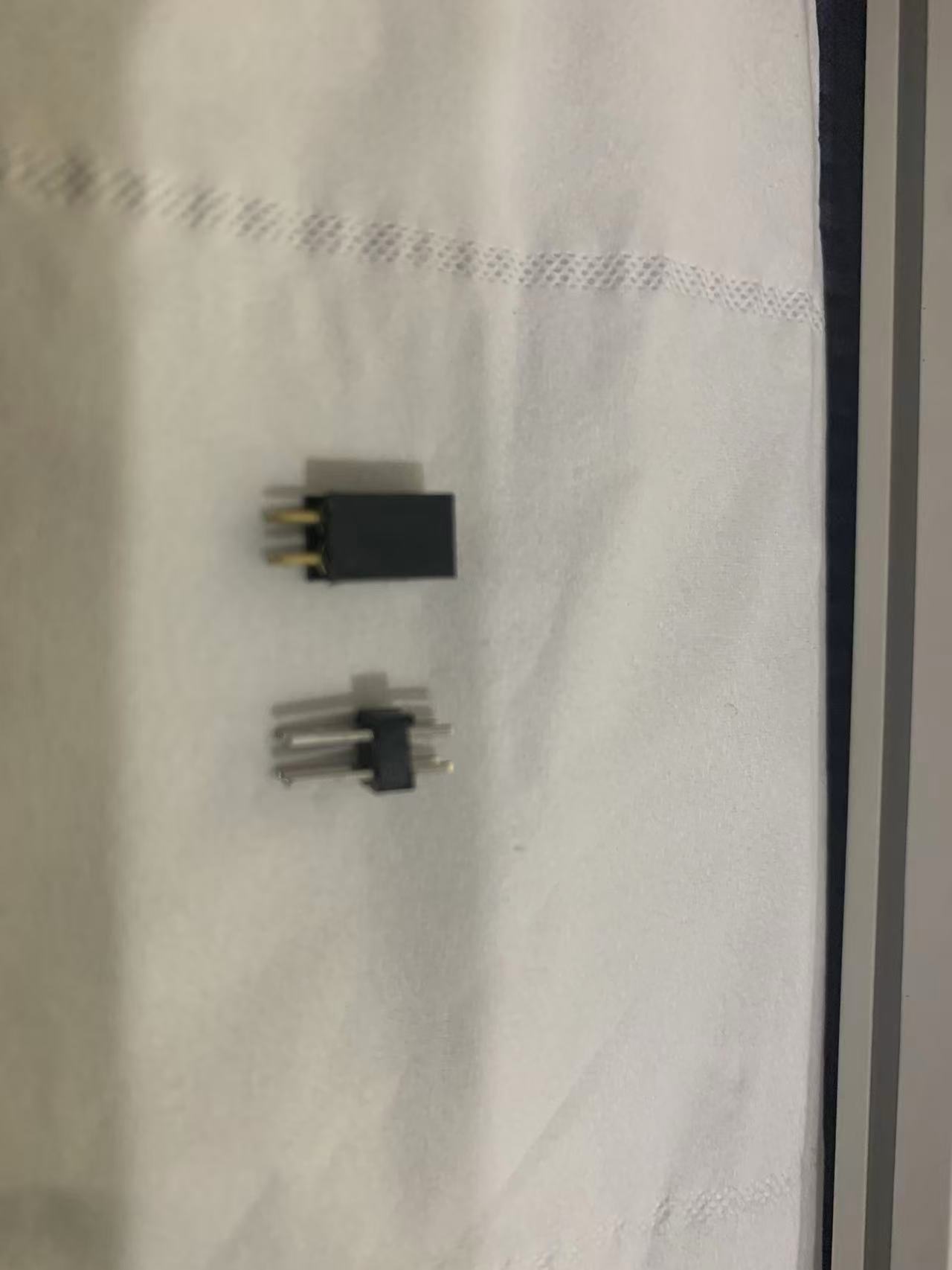

已经预留的两个引脚。 外部接口 这里有四个针脚,开始想的是,两个引脚一个引脚是VCC 一个GND, 另外两个是用来控制设备用的。一个 控制风扇转速,一个控制开关。当空气质量不好的时候就开启。想法是使用电脑的12cm风扇。配合PM2.5 滤纸 做个空气净化器。但是后来发现,哎?哎?哎? 没考虑开关问题。要么电池耗尽,否则设备永远开机,外壳都打印出来了,算了,使用 其中两个针脚做为开关使用吧,断开电池的正极。插入排针以后导通电池正极就成了开关了。

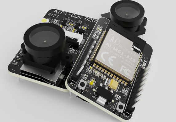

小安派-Cam-D200
(一开始想着用这个,但是,但是不知道为啥,串口读取数据就会跑飞,然后就换了)
Ai-M61-32S-Kit
(最后用了这个)

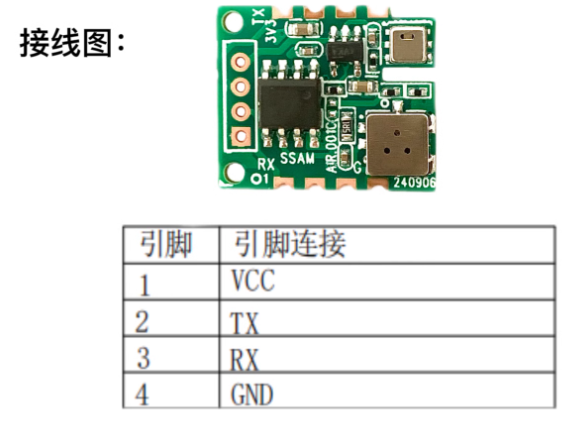

21VOC五合一空气质量检测模块
文档:
upload 附件:21VOC(TVOC,甲醛,CO2,温湿度)模块说明书-V01.01.pdf
upload 附件:五合一协议[5字节].docx
接线方案:
21VOC Ai-M61-32S
GND GND
3V3 3V3
RX IO25
TX IO26

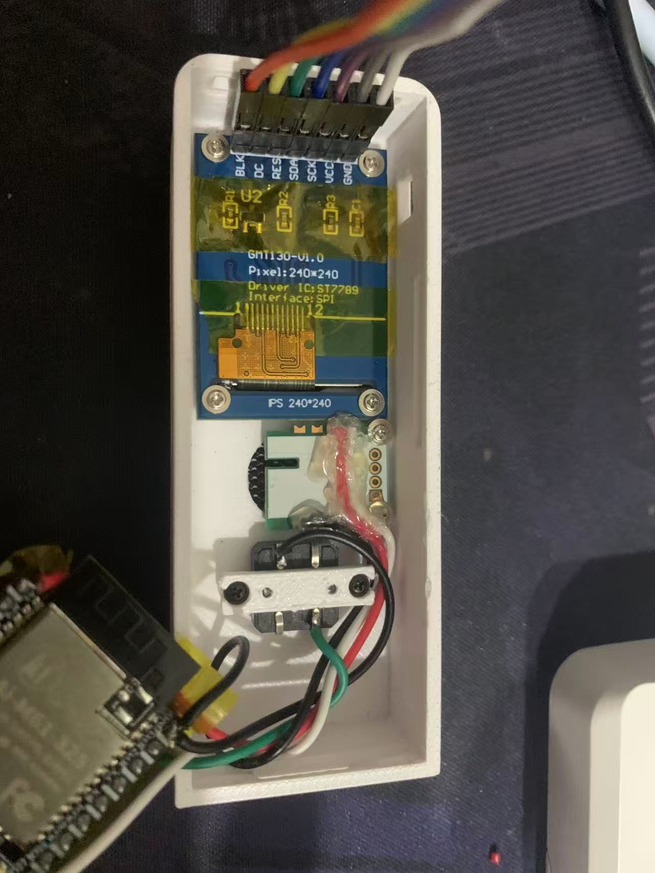

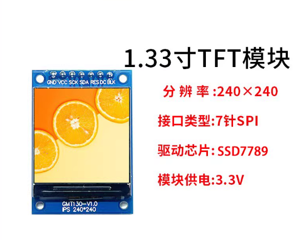

1.3 寸屏幕
接线方案:
1.3寸屏幕 Ai-M61-32S
GND GND
VCC 3V3
SCK IO13
SDA IO15
RES IO12
DC IO14
BLK 悬空

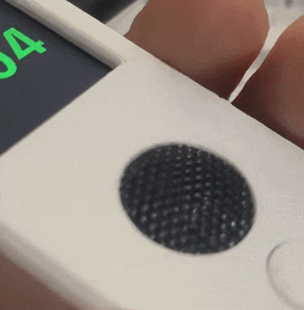

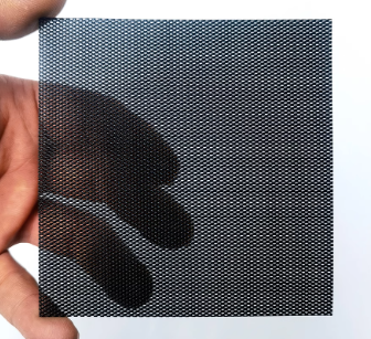

通气孔
小孔微孔铝网格网菱形六角形孔铝板

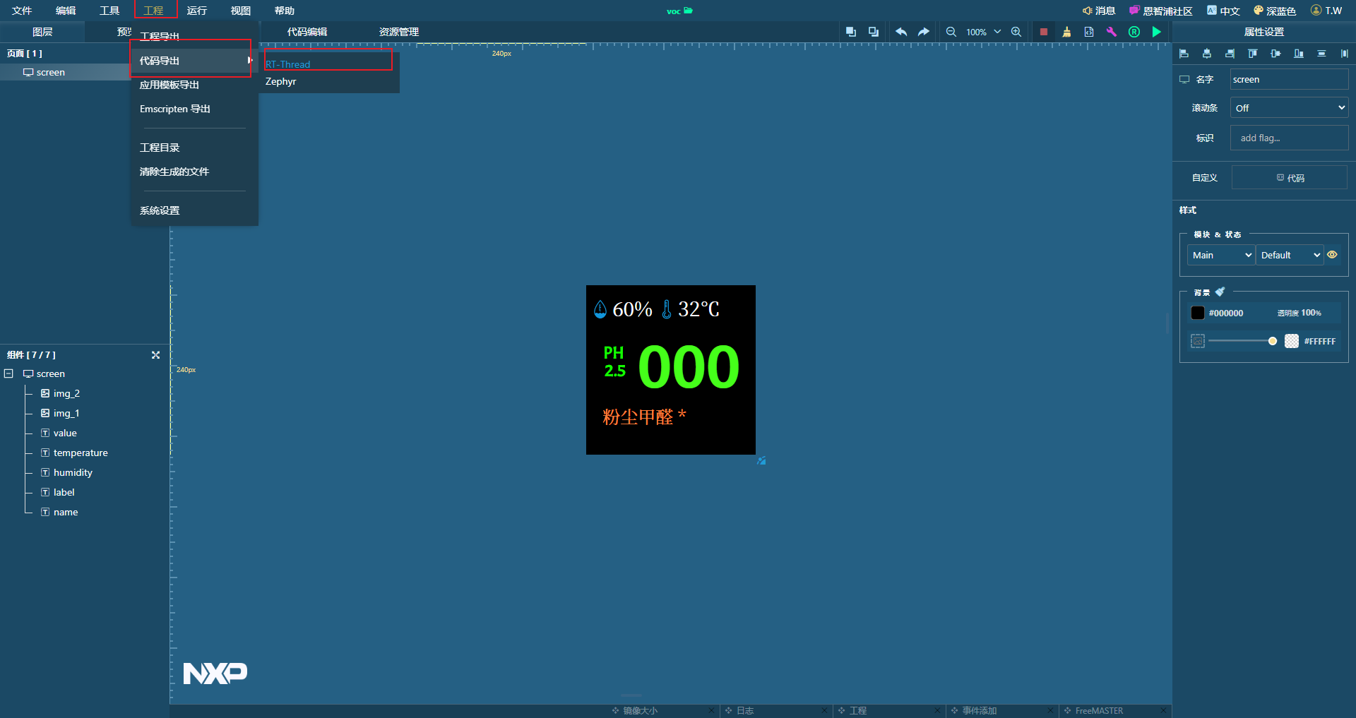

二、页面设计
对于检测设备页面也没必要那么华丽,简单构建了一下布局。

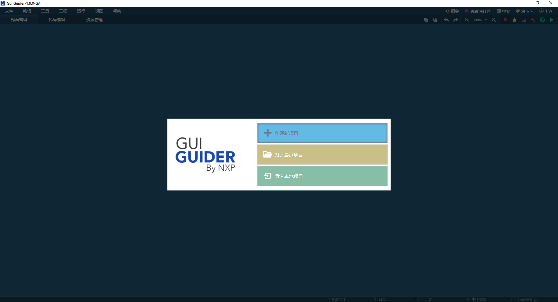

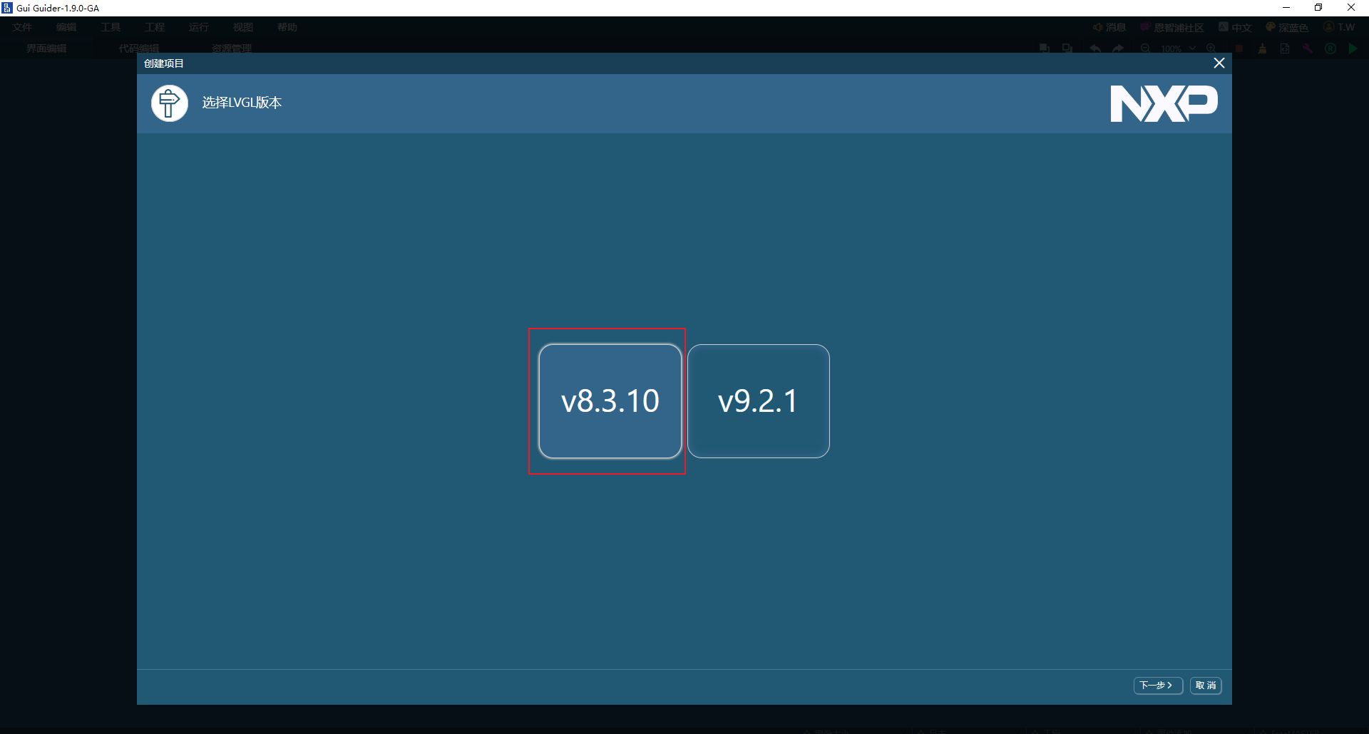

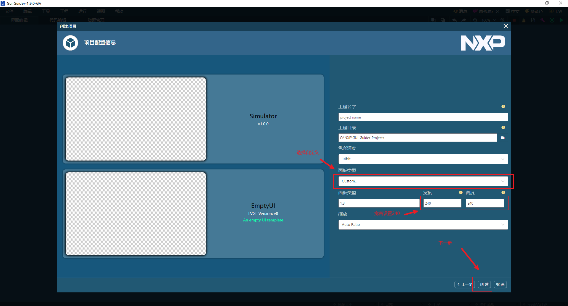

创建新项目
选择lvgl版本 V8.3.10

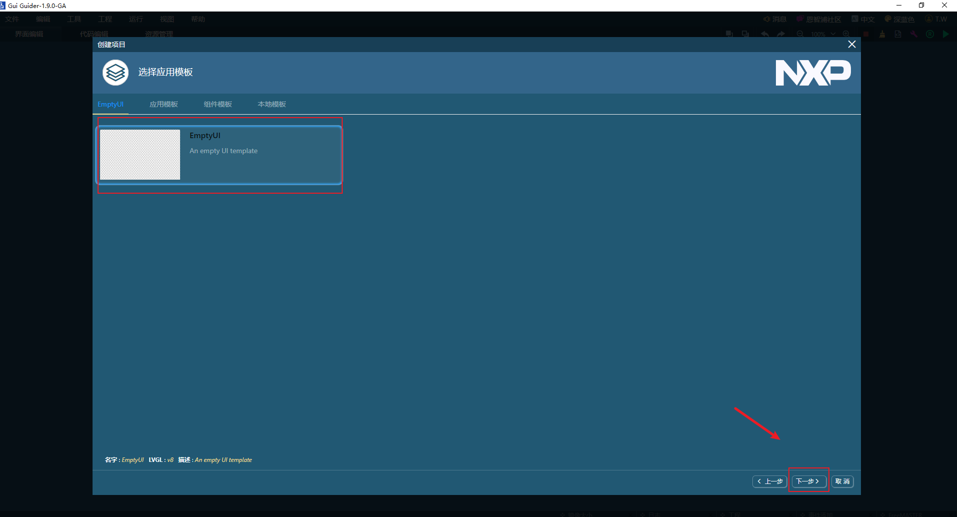

选择设备模板
选择应用模板
项目配置信息
面板类型改成Custom,名字自己起个就行,屏幕的我是240x240 的所以就设置成这个。然后点击创建。
这里就是简单的拖拖拽拽。

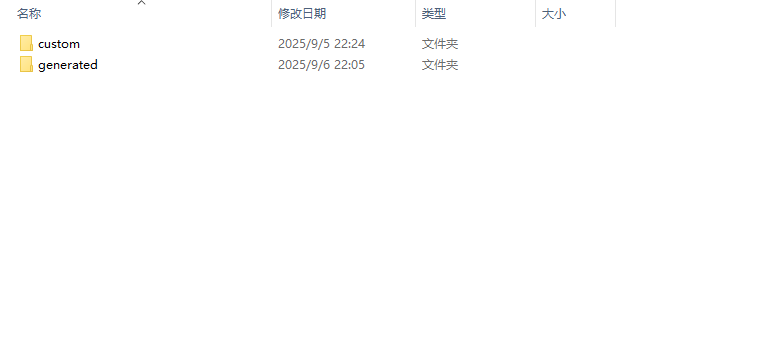

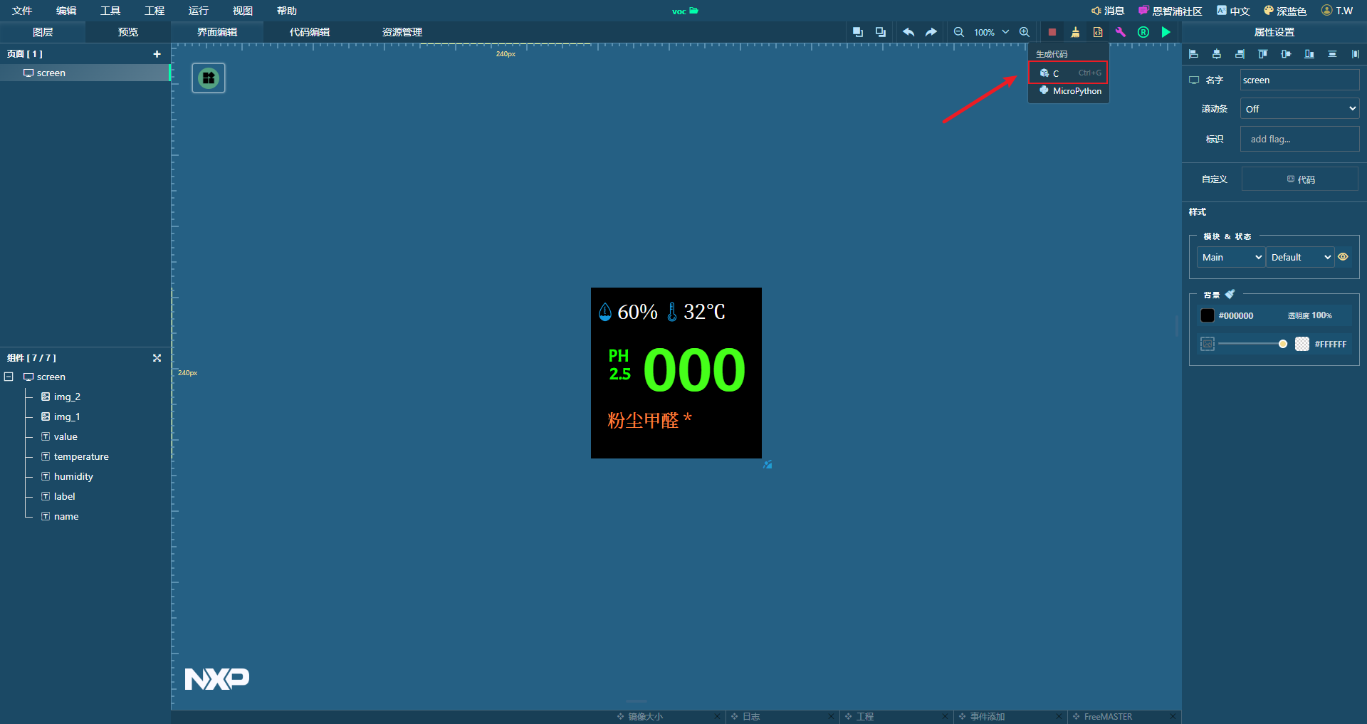

生成C代码
导出代码
页面到这里就设计好了。

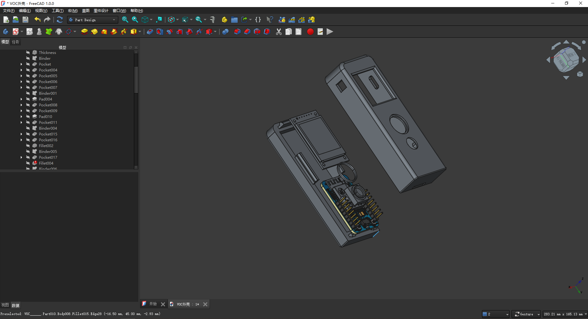

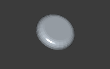

四、FreeCAD 外壳设计
这个是通气孔那个铝网的磨具。手工裁剪的时候把它平的面放在铝网上,转着圈剪下来。然后再将铝网放在曲面这面,按压。这样就可以得到一个拱形的罩子了 O(∩_∩)O哈哈~。
效果
有个圆圆的凸起,效果还是蛮不错的。

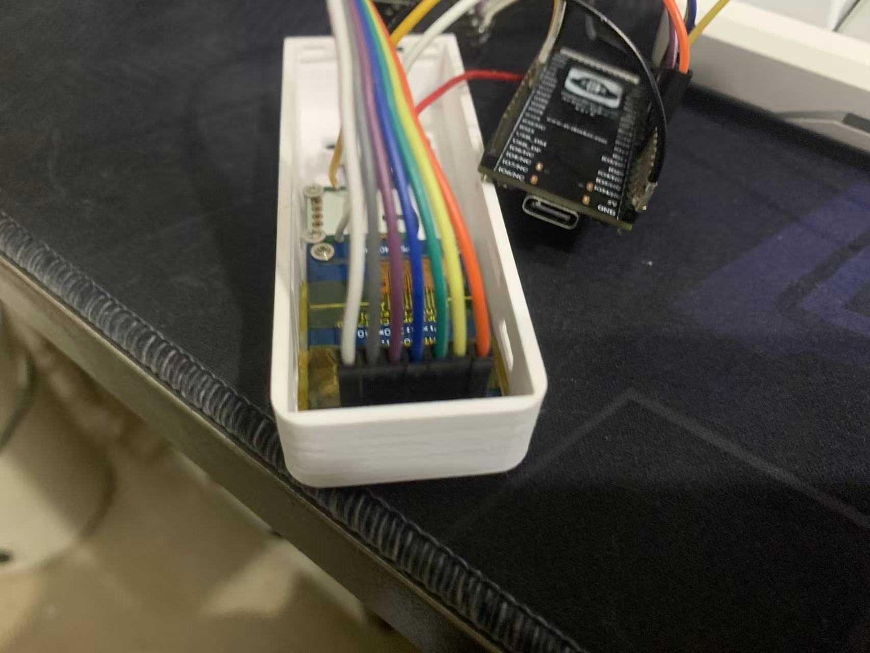

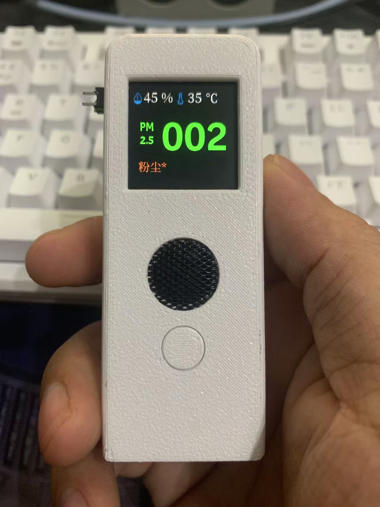

五、组装调试

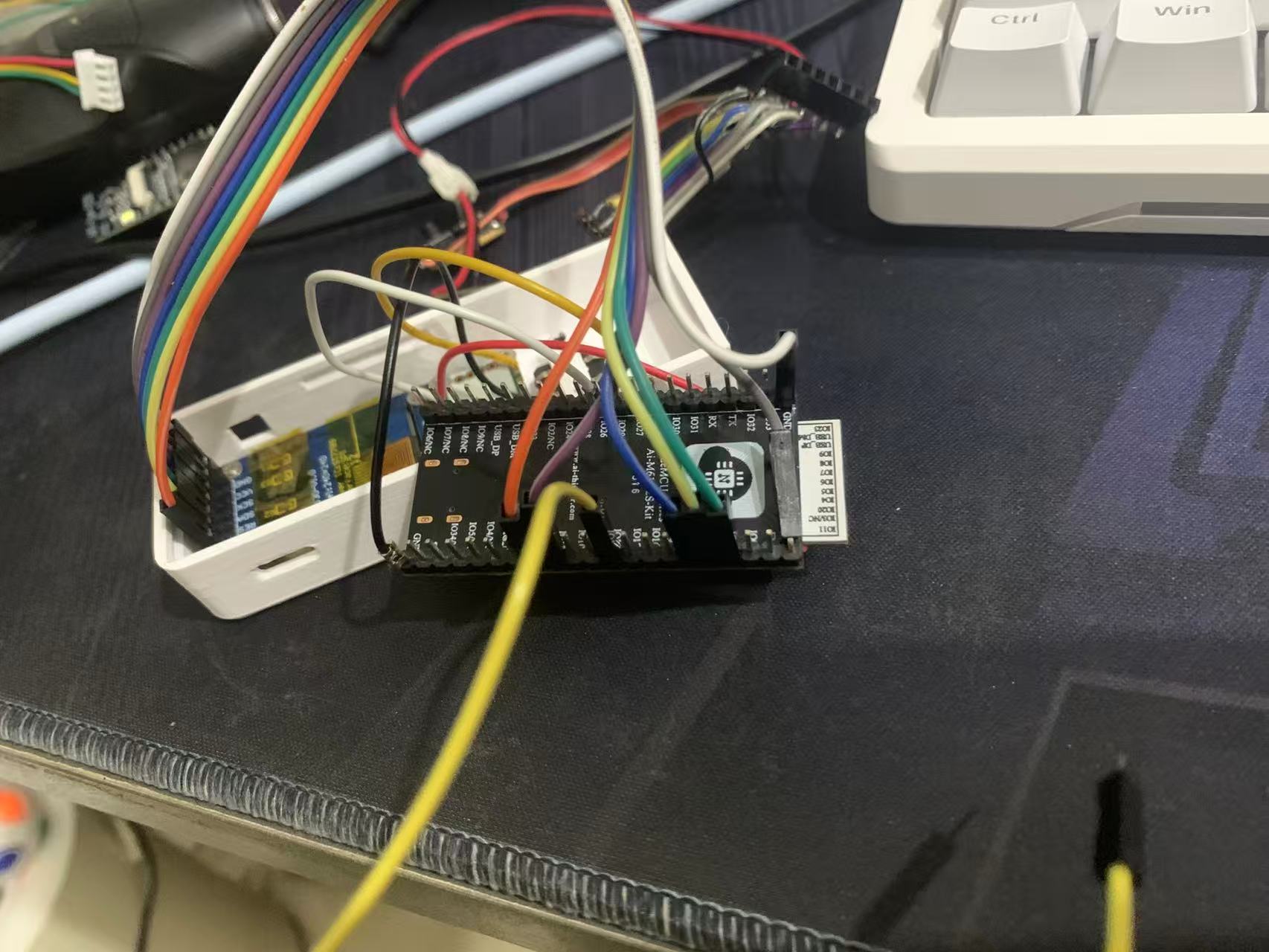

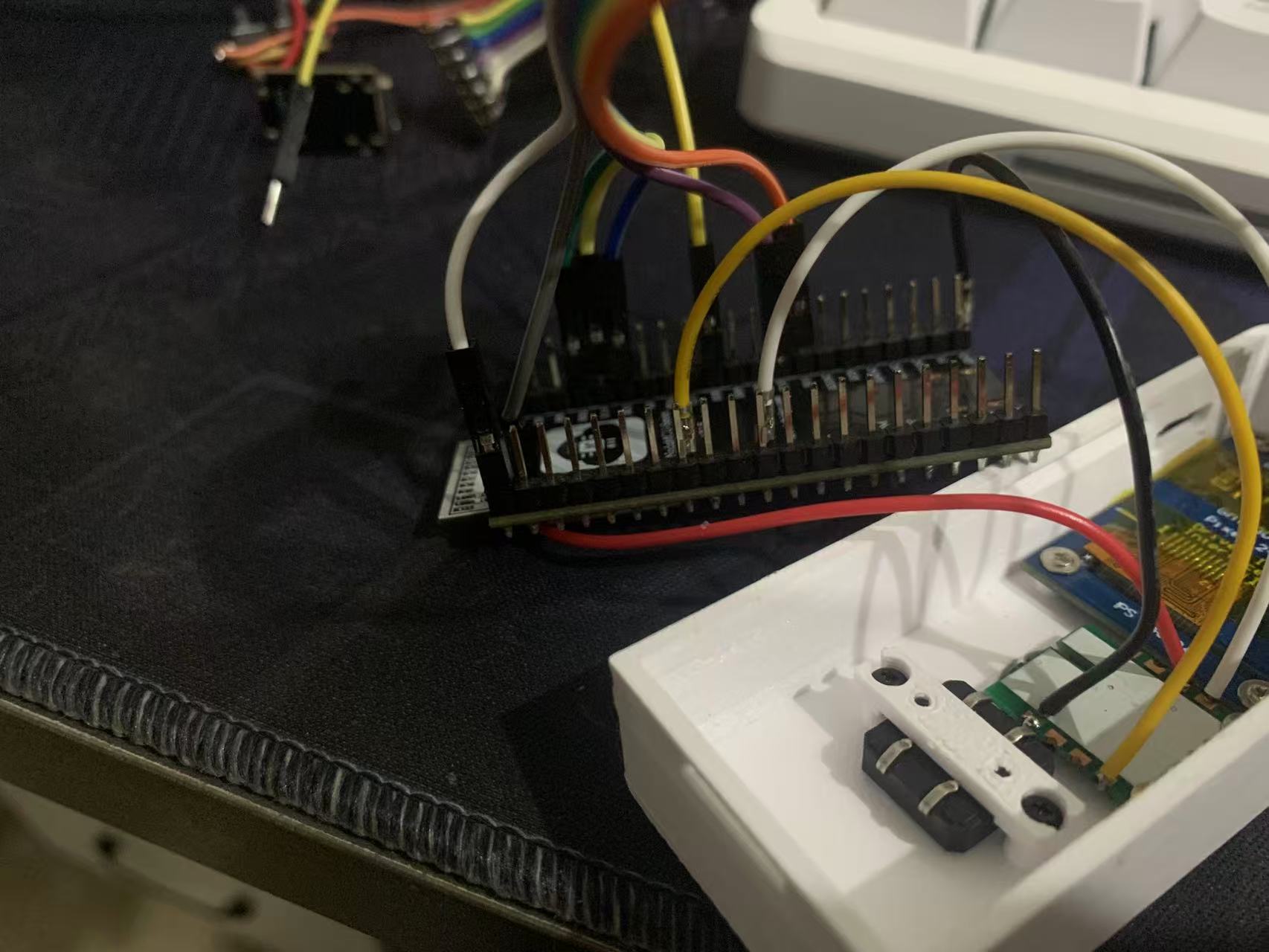

屏幕接线
再次
按钮\组装

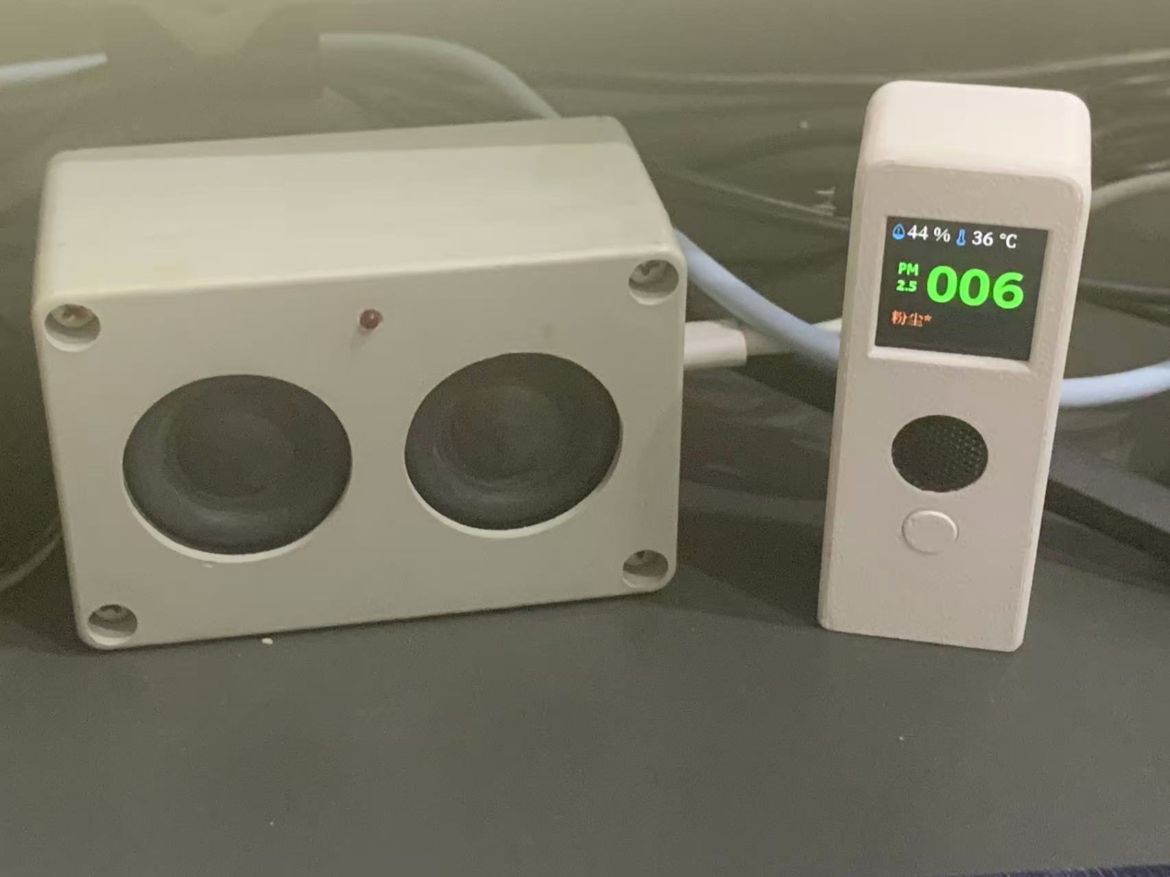

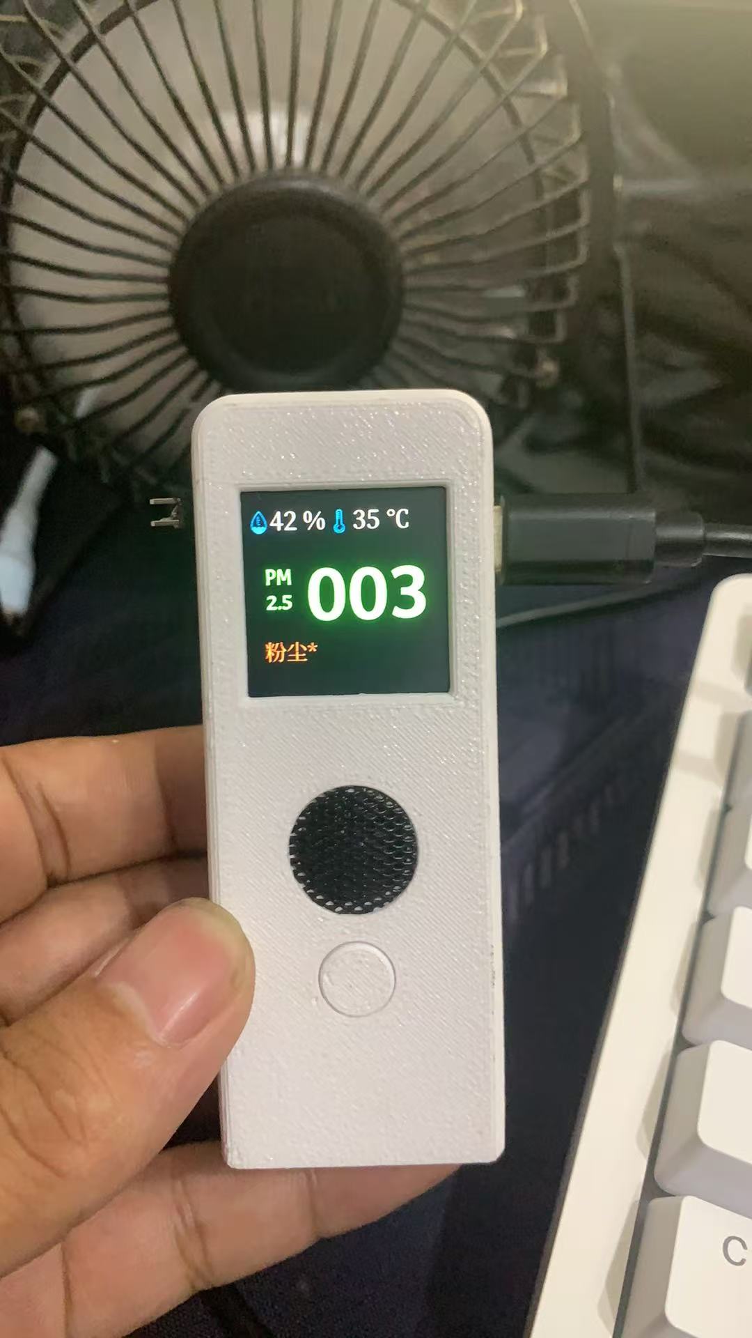

最终效果/充电

操作
默认 显示空气颗粒物 ,单击按钮,显示下一页面,甲醛检测页面。
双击返回 粉尘检测页面。其实这个设备是我想做的桌面空气净化器的主控设备。可以单独拿出来用。
