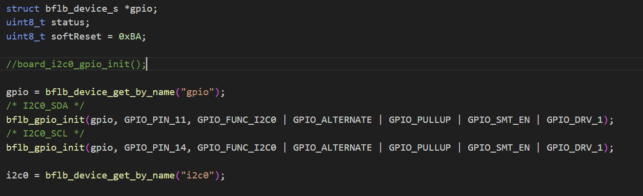

初始化IO引脚

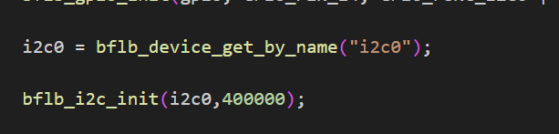

初始化I2C

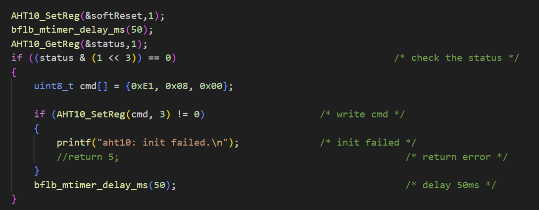

aht10初始化

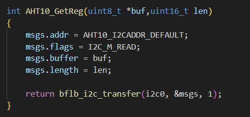

设置aht10寄存器

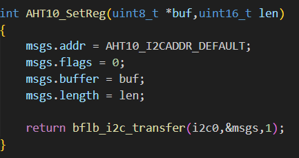

读取aht10寄存器

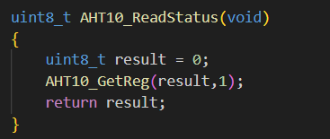

读取aht10状态

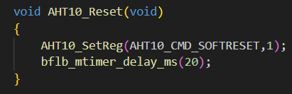

软件复位aht10

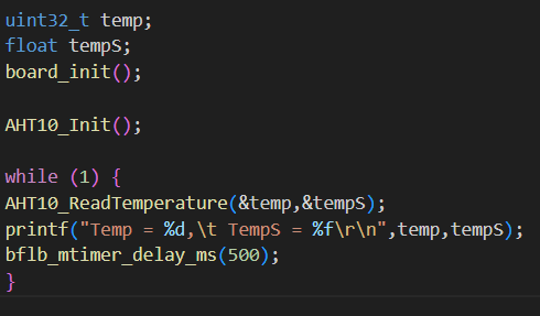

测试函数
输出结果
