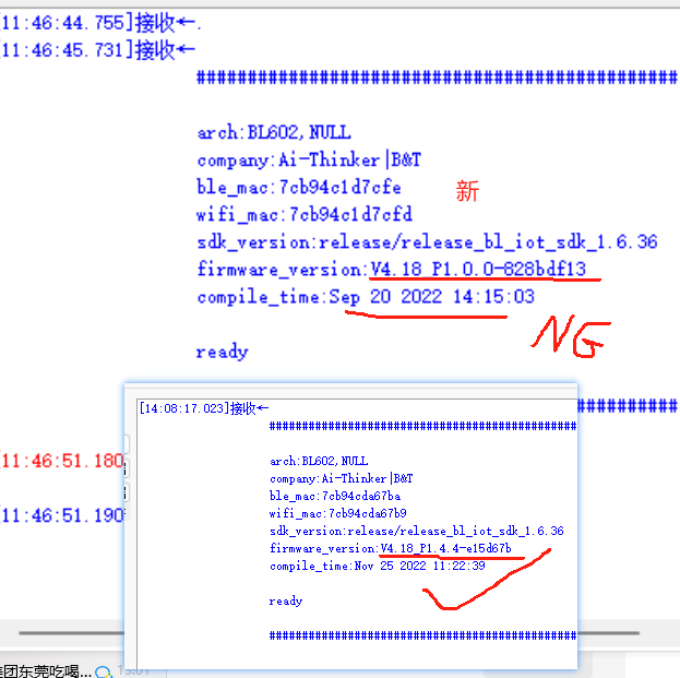

AI-WB2-12F 版本是最初的P1.0.0

firmware_version: V4.18 P1.0.0-828bdf13

1.8.0指的是Bouffalo Lab Dev Cube 1.8.0 for AiThinker-BL602/604吗?我现在用的就是1.8.0固件flash下载工具。我板子上只留了TXD/RXD没有DTR信号。你的意思是1.9.0可以自动打断,不需要EN/RST和IO8接电源吗?

这次购买的模块版本是V4.18 P1.0.0太陈旧了,需要升级到P1.4.4
