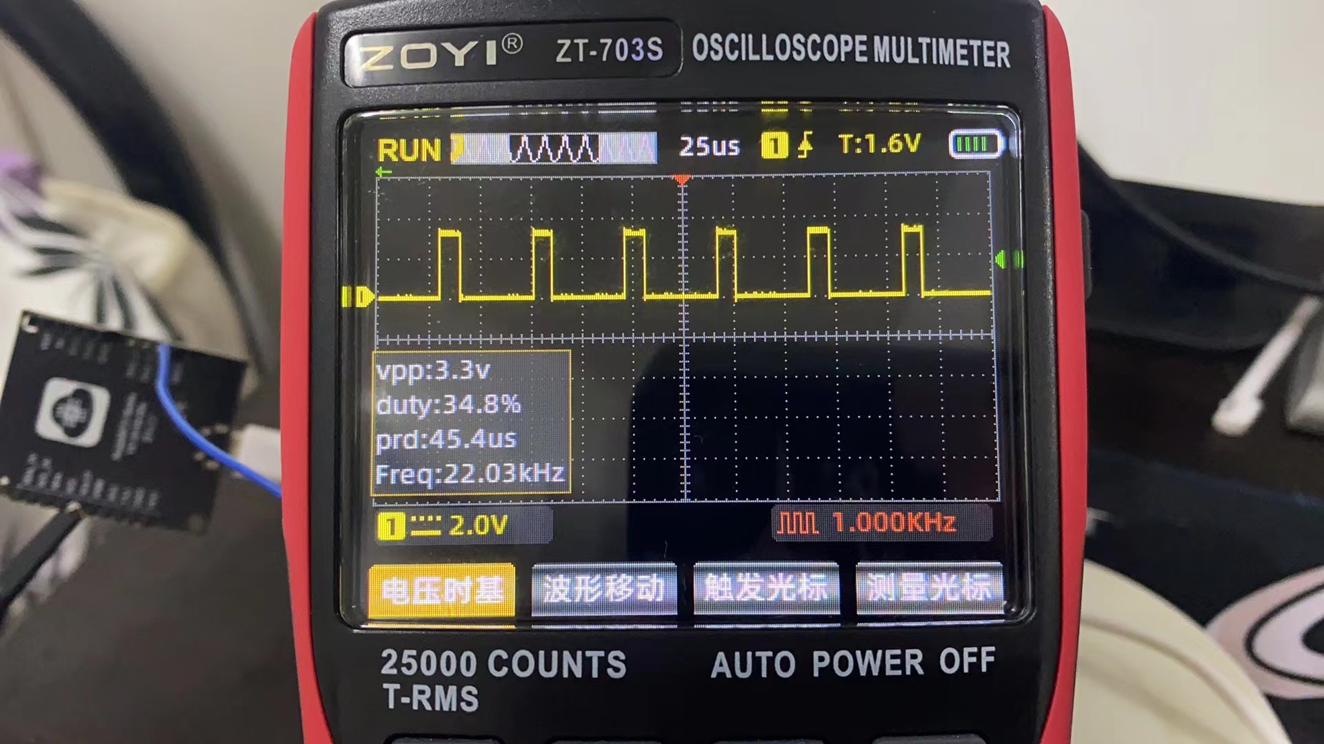

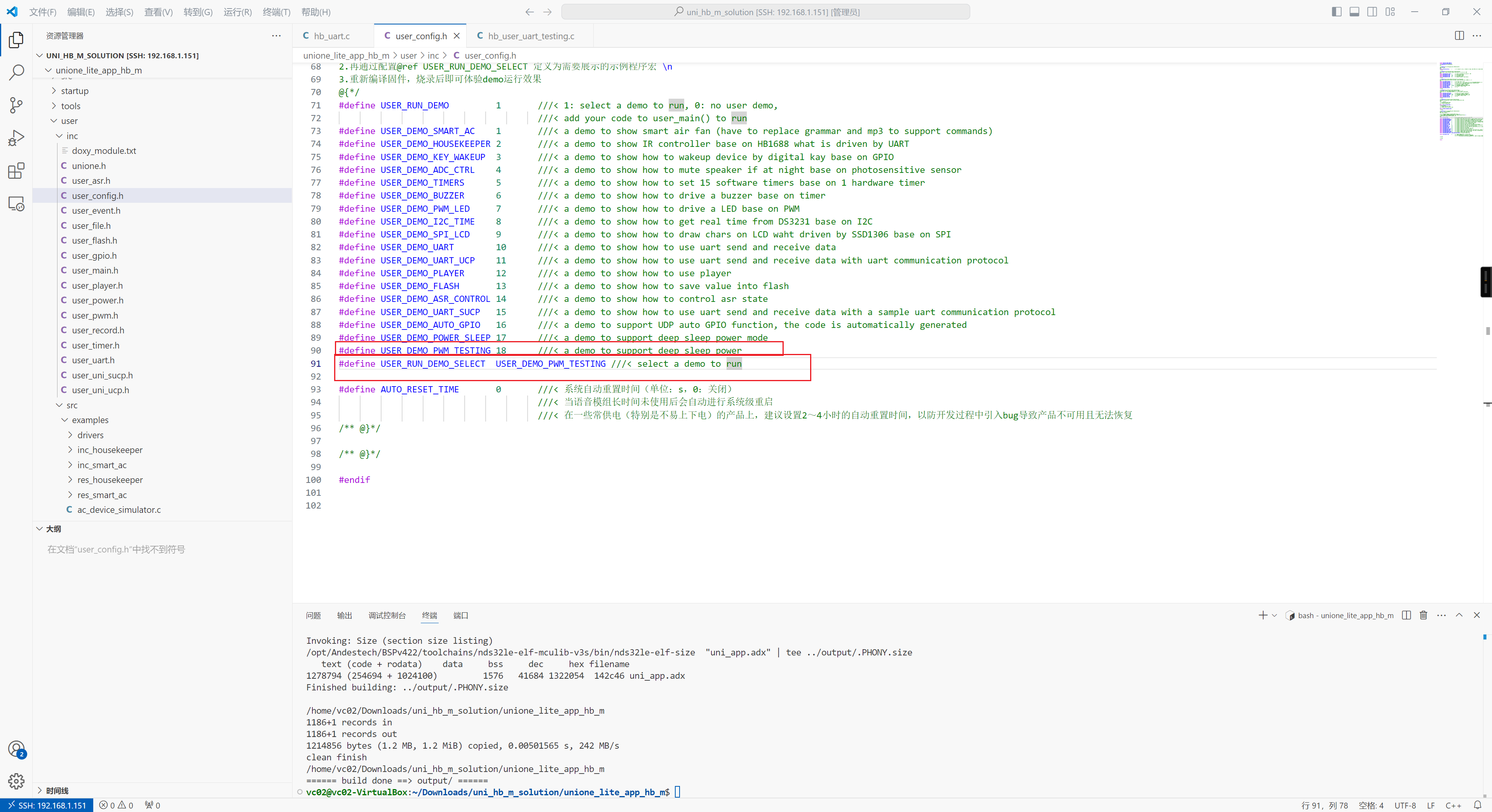

默认PWM DEMO输出现象
首先,在user_config.h 文件中开启对PWMLED的宏, 使其用户代码默认烧录USER_DEMO_PWM_LED的例程
根据对应的hb_pwm_led.c 得知, 其线程启动后,主要是控制PWM_NUM_1_A27进行输出
  1. #define PWM_LED_GPIO_NUM  PWM_NUM_1_A27   // "MOSI" on HB-M demo board

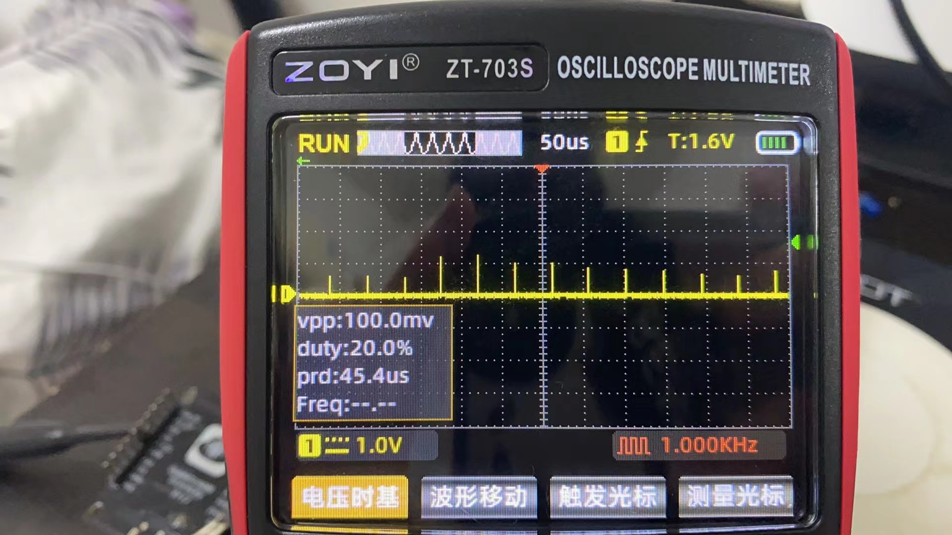

首先我们对这个默认的Demo进行编译,并且下载到VC02中。  并且将示波器连接到开发板背部的GPIOA27上, 那么此时示波器的波形如下所示
占空比缓慢变化

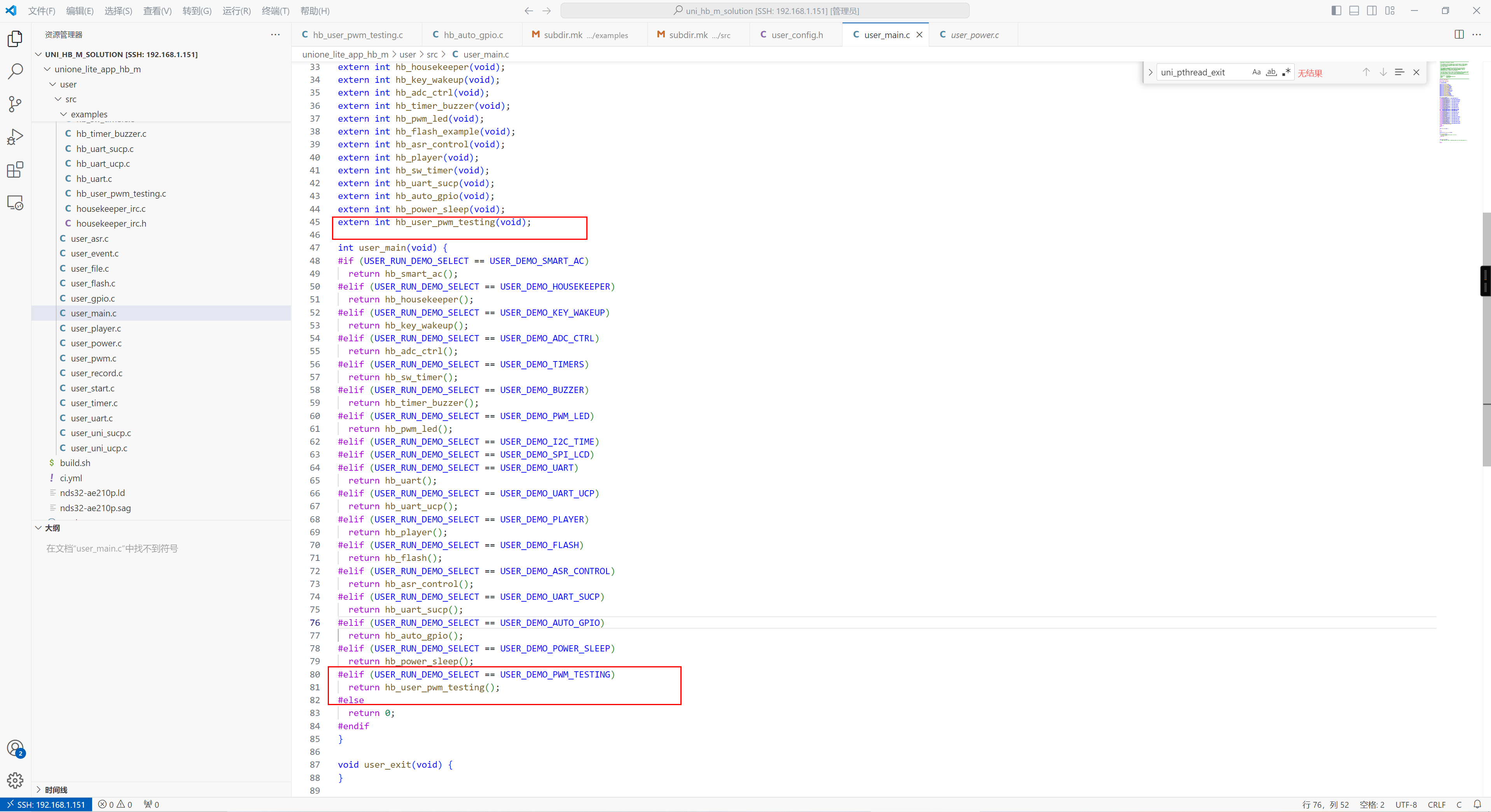

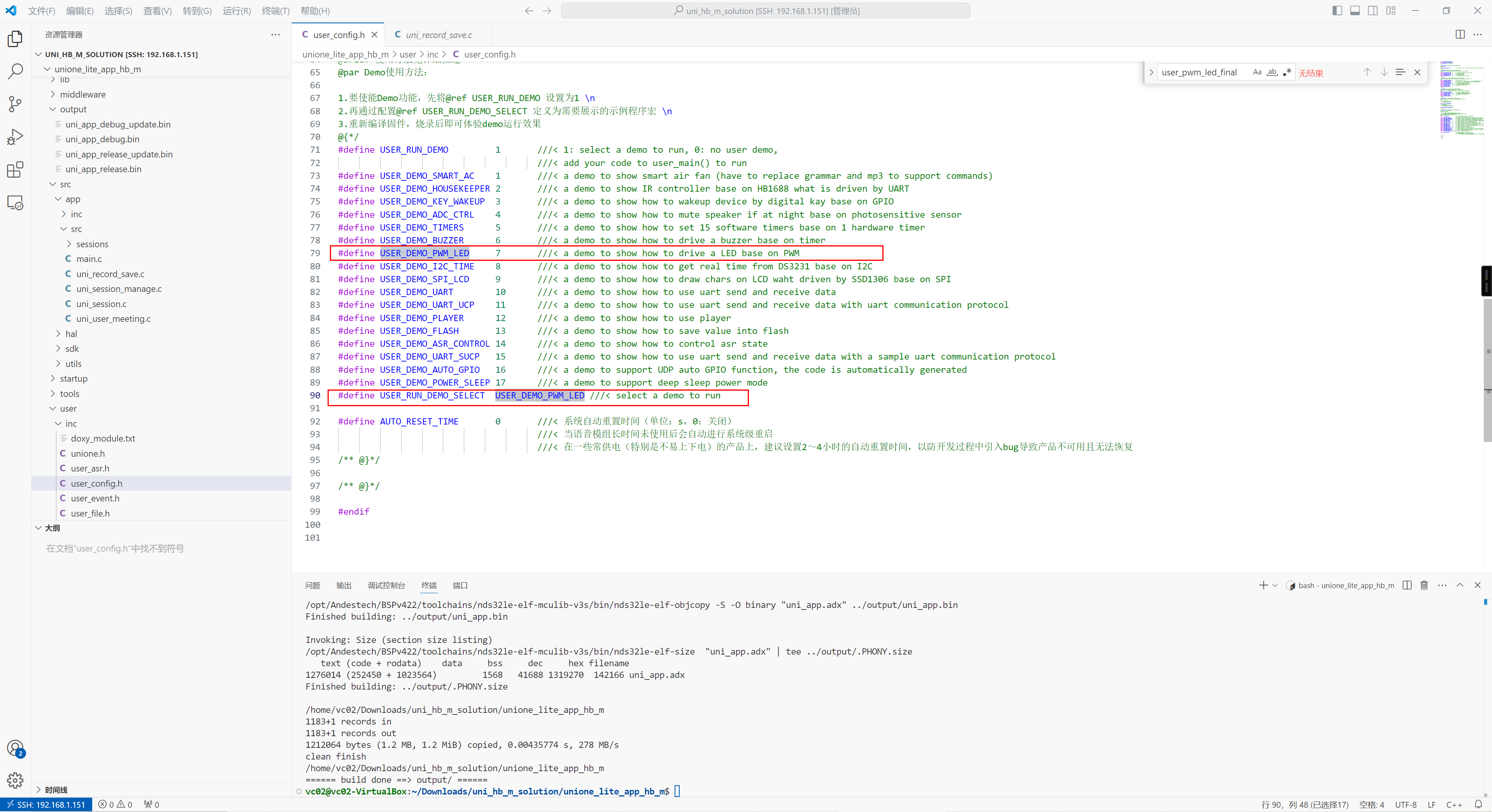

2- 添加编译支持 在 /home/vc02/Downloads/uni_hb_m_solution/unione_lite_app_hb_m/build/user/src/examples 下的 subdir.mk 添加对当前编译文件的引用。
3- 修改/home/vc02/Downloads/uni_hb_m_solution/unione_lite_app_hb_m/user/inc/user_config.h 文件, 增加对应的demo宏支持
4 - 修改/home/vc02/Downloads/uni_hb_m_solution/unione_lite_app_hb_m/user/src/user_main.c 增加对上述自定义宏的支持

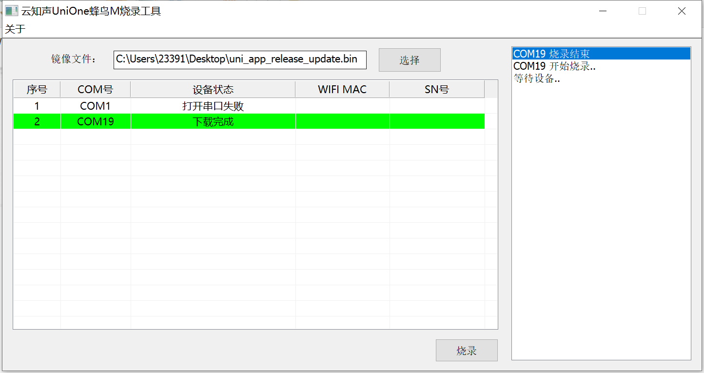

5- 编译并且烧录固件

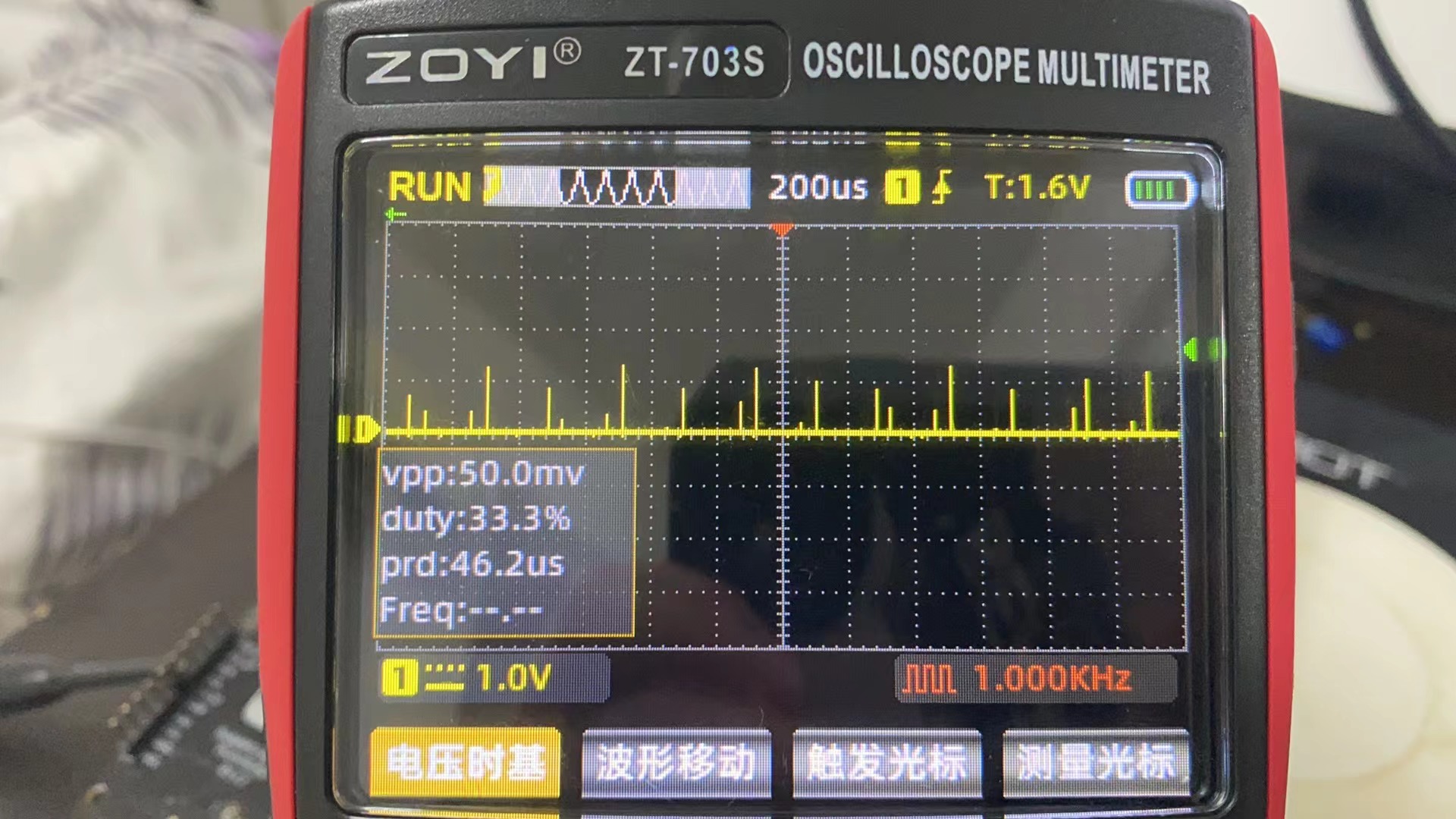

实验现象
默认上电波形如下(不清楚为什么会有毛刺)

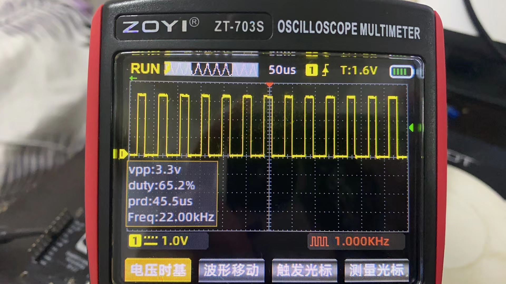

使用“你好小美” 唤醒,波形如下

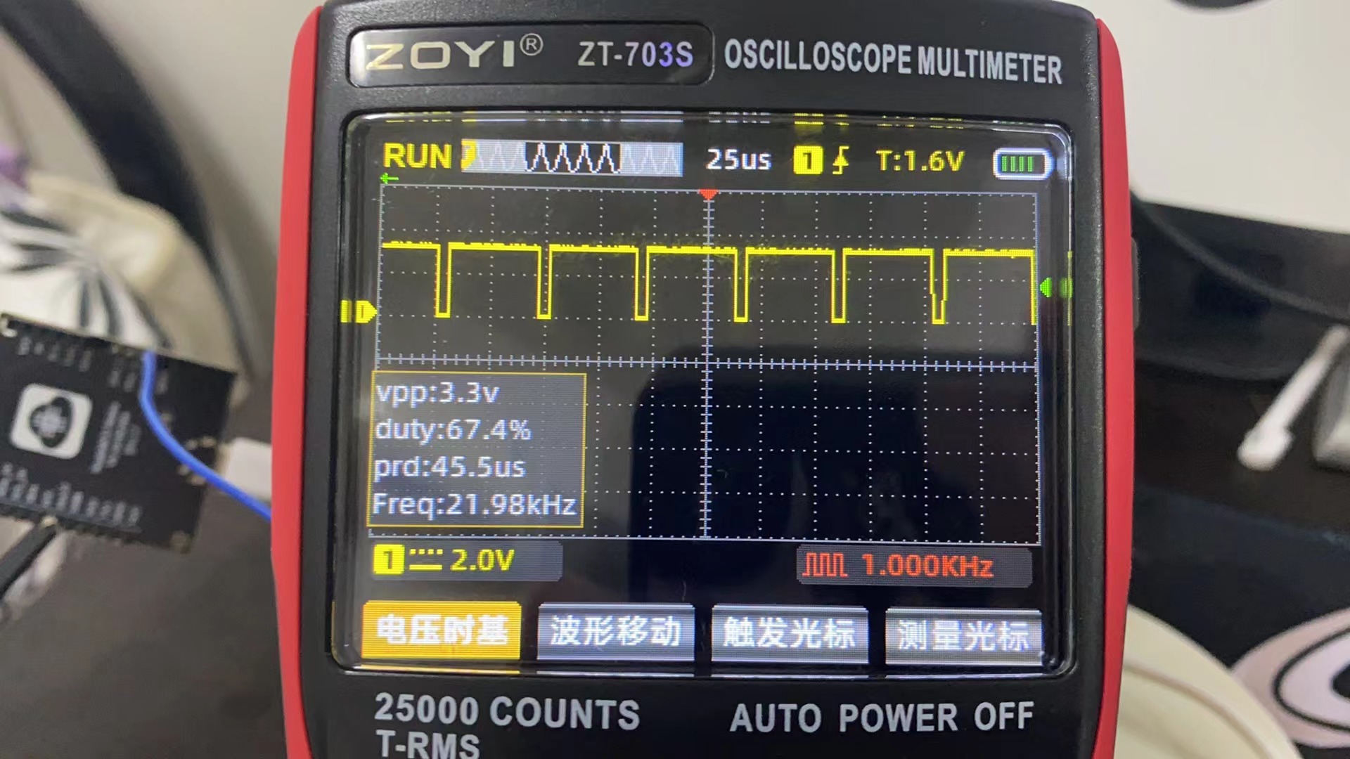

使用“你好小美”唤醒 + “打开灯光” 关闭PWM输出如下
