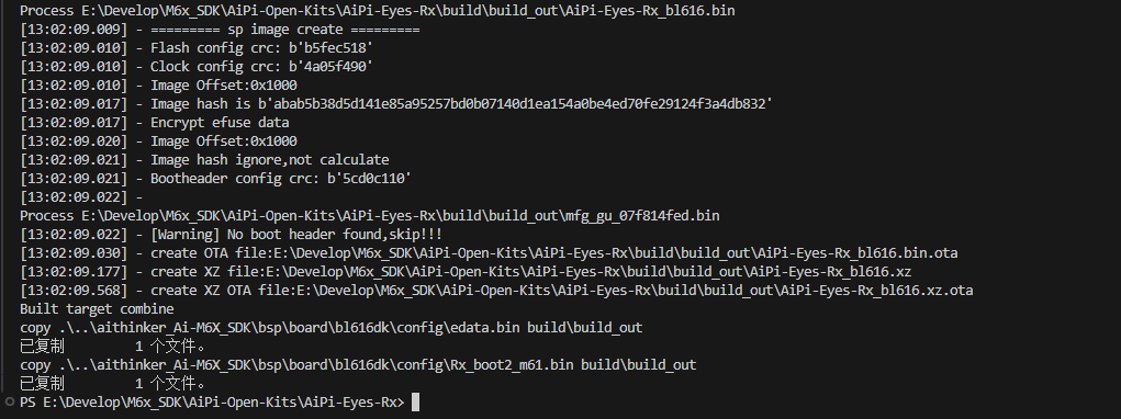

因为在SDK的project.build里面定义了
copy $(BL_SDK_BASE)\bsp\board\bl616dk\config\edata.bin build\build_out
copy $(BL_SDK_BASE)\bsp\board\bl616dk\config\Rx_boot2_m61.bin build\build_out
并且试出来的话,
AiPi-R1-86UI-New/board/config/whole_img_bootloader.bin作为boot固件;
AiPi-R1-86UI-New/board/config/edata.bin作为edata;
加上AiPi-Eyes_Rx编译出来的FW AiPi-Eyes-Rx_$(CHIPNAME).bin,这三个一起烧录进去是能用的。
所以就把 AiPi-R1-86UI-New/board/config/whole_img_bootloader.binAiPi-R1-86UI-New/board/config/edata.bin两个文件拷贝到 aithinker_Ai-M6X_SDK\bsp\board\bl616dk\config\路径下,并且把 whole_img_bootloader.bin 重命名为 Rx_boot2_m61.bin
这样不管在编译哪个项目的时候,都会自动把这两个固件拷贝到build_out路径下,新项目配置的时候避免因为这个固件给错踩坑。

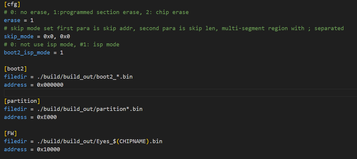

flash分区配置文件是项目路径下flash_prog_cfg.ini
如果是demo项目中,主要还是boot2的修改和edata分区的增加,刚拉下来的可能会有两种情况
1.没有edata,没有的要手动加上
2.有edata
这里要确认几个点
  • boot2路径改成 ./build/build_out/Rx_boot2_m61.bin
  • edata路径改成 ./build/build_out/edata.bin
  • FW路径改成 ./build/build_out/<project_name>_$(CHIPNAME).bin其中的 <project_name>对应项目名

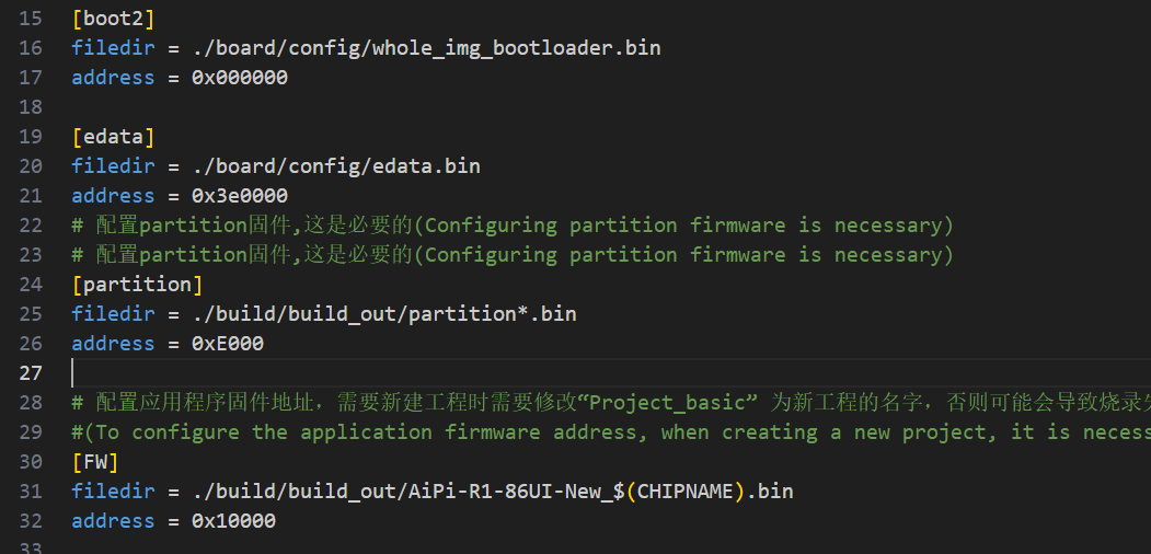

最终修改完的项目里的 flash_prog_cfg.ini文件长下面这个样子:
[cfg]
# 0: no erase, 1:programmed section erase, 2: chip erase
erase = 1
# skip mode set first para is skip addr, second para is skip len, multi-segment region with ; separated
skip_mode = 0x0, 0x0
# 0: not use isp mode, #1: isp mode
boot2_isp_mode = 1
[boot2]
filedir = ./build/build_out/Rx_boot2_m61.bin
address = 0x000000
[edata]
filedir = ./build/build_out/edata.bin
address = 0x3e0000
[partition]
filedir = ./build/build_out/partition*.bin
address = 0xE000
[FW]
filedir = ./build/build_out/AiPi-Eyes-Rx_$(CHIPNAME).bin
address = 0x10000

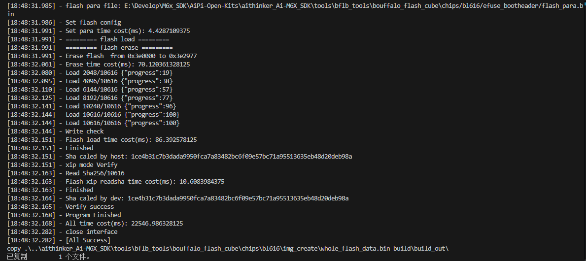

然后就可以尝试用烧录命令对R2进行烧录了,运行结果:
(编译之前先用下面的环境变量设置方法运行一下脚本设置环境变量)

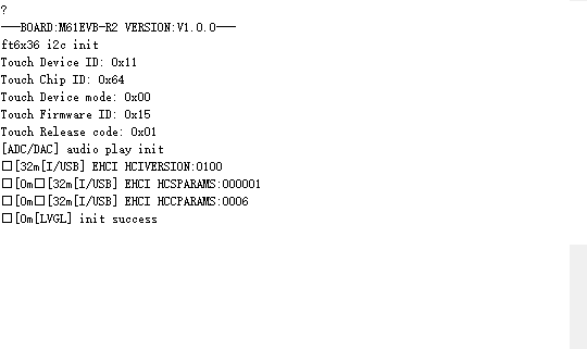

屏幕上也正常显示了出厂固件相同的界面,R2的windows开发环境配置成功

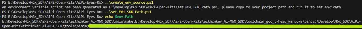

简单点就是,拉取SDK后,我只需要在SDK同级目录下执行create_env_source.ps1,就会自动生成一个set_M61_SDK_Path.ps1用于设置环境变量。只需要把set_M61_SDK_Path.ps1这个脚本拷贝到自己的项目的路径下,就可以直接运行这个脚本设置环境变量
例:首次使用,把 create_env_source.ps1放在 AiPi-Open-Kits\路径下,在 AiPi-Open-Kits\AiPi-Eyes-Rx下依次执行
 ..\create_env_source.ps1
 ..\set_M61_SDK_Path.ps1
然后用echo $env:Path可以看当前终端下的环境变量是否正确包含编译工具链路径
我的运行结果如下
PS E:\Develop\M6x_SDK\AiPi-Open-Kits\AiPi-Eyes-Rx> ..\create_env_source.ps1
An environment variable script has been generated as E:\Develop\M6x_SDK\AiPi-Open-Kits\set_M61_SDK_Path.ps1, please copy to your project path and run it to set env:Path.
PS E:\Develop\M6x_SDK\AiPi-Open-Kits\AiPi-Eyes-Rx> ..\set_M61_SDK_Path.ps1
PS E:\Develop\M6x_SDK\AiPi-Open-Kits\AiPi-Eyes-Rx> echo $env:Path
E:\Develop\M6x_SDK\AiPi-Open-Kits\aithinker_Ai-M6X_SDK\tools\make;E:\Develop\M6x_SDK\AiPi-Open-Kits\aithinker_Ai-M6X_SDK\toolchain_gcc_t-head_windows\bin;E:\Develop\M6x_SDK\AiPi-Open-Kits\aithinker_Ai-M6X_SDK\tools\ninja;.........
