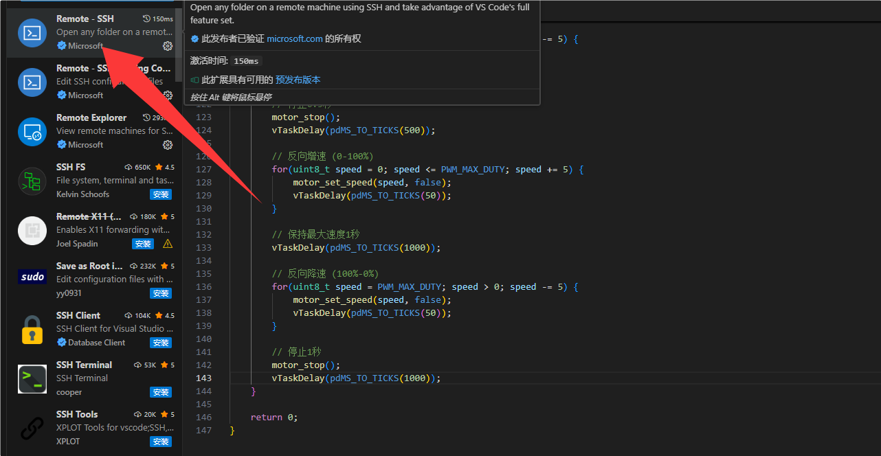

本次编译以及烧录的环境由VMware中的Linux虚拟机搭配Vscode中的SSH远程登录插件组成
相关图片如下,具体环境配置教程就不过多赘述

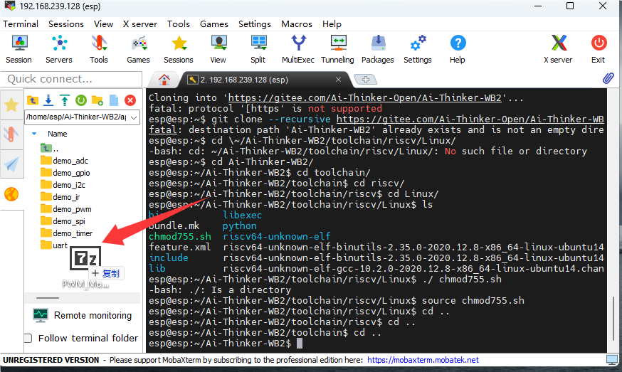

关键点如下

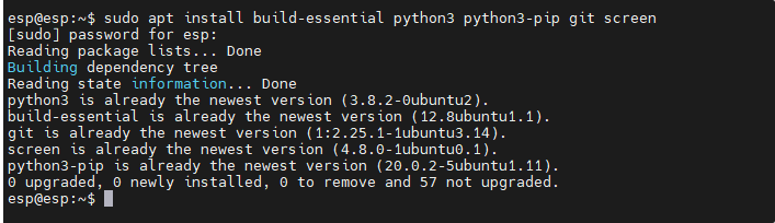

1.安装工具
sudo apt install build-essential python3 python3-pip git screen
我这边已经安装过了,你们复制照做即可
2.克隆仓库到本机
git clone --recursive https://gitee.com/Ai-Thinker-Open/Ai-Thinker-WB2
我这边也安装了,所以显示已经有这个文件夹了,你们只需注意安装时候网络稳定就行,如果出现报错,就删除未克隆完成的文件夹,再次进行克隆

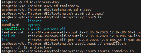

3.赋予文件夹权限
cd

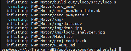

点击下方链接进行下载,下载完成后把文件夹传到你的Linux虚拟机中,这一步可以通过MobaeXterm来完成
https://wwqn.lanzoul.com/iYwfg2tt4b2d
密码:55yr
1.传到虚拟机中,解压
解压
使用 unzip PWM_Motor.zip

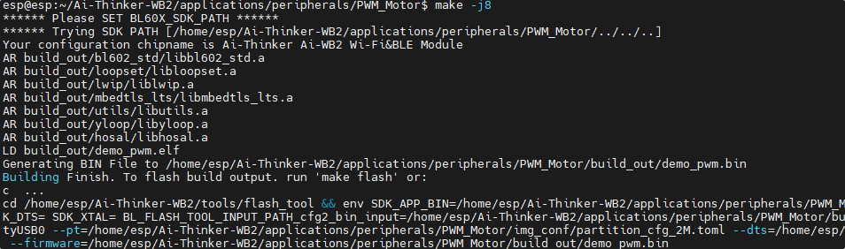

2.切换到工程目录进行编译、烧录

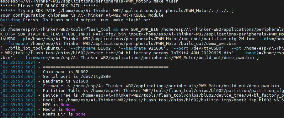

编译指令:make -j8

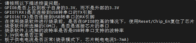

烧录:
烧录时确保以下几点是否完成
检查无误后进行烧录 make flash

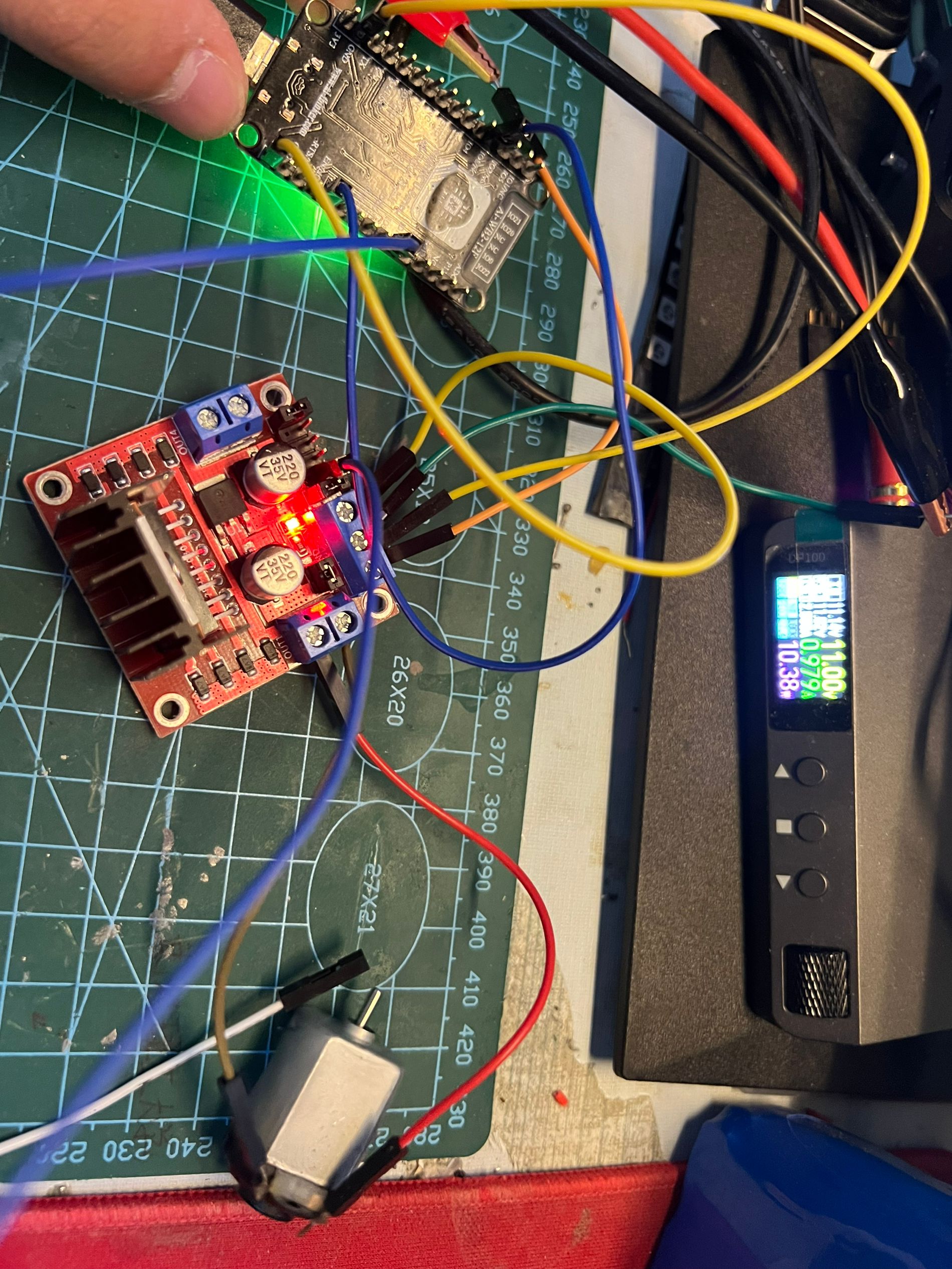

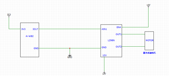

硬件接线如下:
原理图:
实物图:
可以看到电机循环增速--->降速--->增速,如此循环,并且板载RGB灯也随之变化(因为共用引脚)
