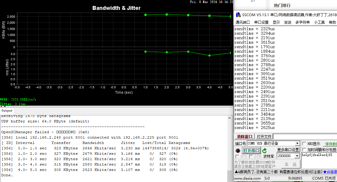

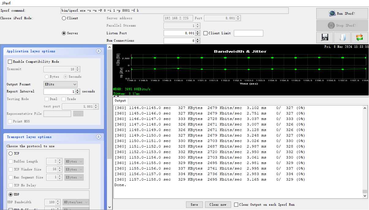

BL618的wifi性能太低了,如何进行优化
之前的帖子中测试了BL618的wifi性能,不是很理想,TCP传输率太低了,UDP的传输率还可以,这两个测试都是使用官方SDK提供的测试程序,自己改了下demo中提供udp测试程序,发现比官方的程序慢了将近10倍
自己写的iperf测试
自己写的iperf测试
官方SDK的iperf测试程序
官方SDK的iperf测试程序
把SDK翻遍了才发现官方的测试程序也打包进wifi库了,没有代码,只有个libwifi6.a文件,一步步排查代码,发现是socket的sendto函数延时过高造成的,不管发送多少字节,哪怕只是100字节,也至少有2ms的阻塞延时,改成非阻塞模式,也没能解决这个阻塞情况。

就卡在这个sendto函数中了,sendto函数再进去就是lwip库了,官方的iperf程序也用的就这个lwip,应该不是lwip造成的问题

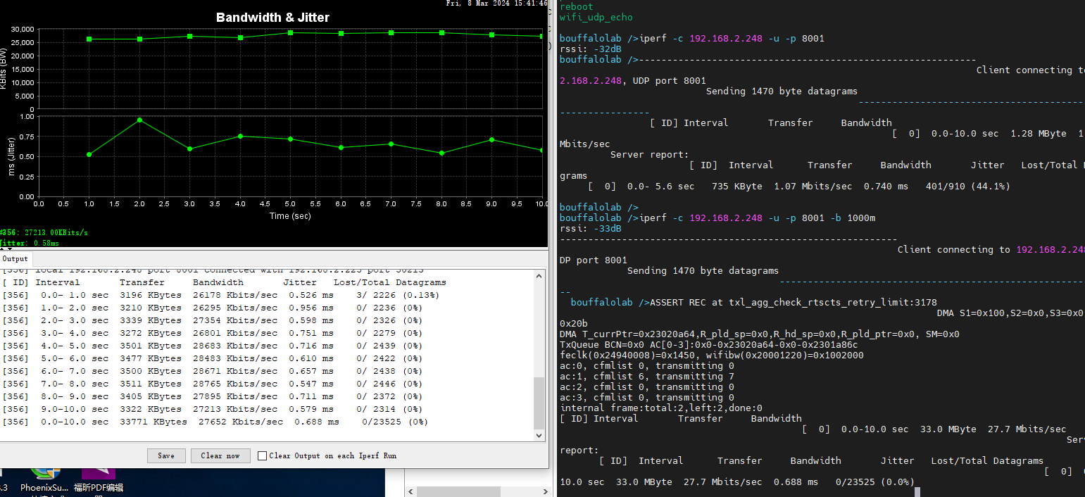

TCP离谱,没想到UDP更离谱,它官方的iperf程序就可以达到30Mbps,问题不开源的,只提供库,demo就给了几个简单功能,文档也没有任务wifi相关的东西,浪费了1周时间调试这个片子,有问题无从下手,以后真不敢再碰这个资料不齐的芯片了
