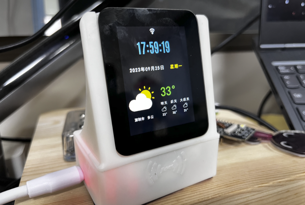

     是的,我们又开发了一个看起来没什么用,实际上也没什么用的天气站。它长这样:
      但是它还是有点用的,因为这次我们加了Rd-01 雷达模组。所以叫它雷达天气站,还加了USB的功能,通过USB连接电脑,可以控制电脑的亮度。

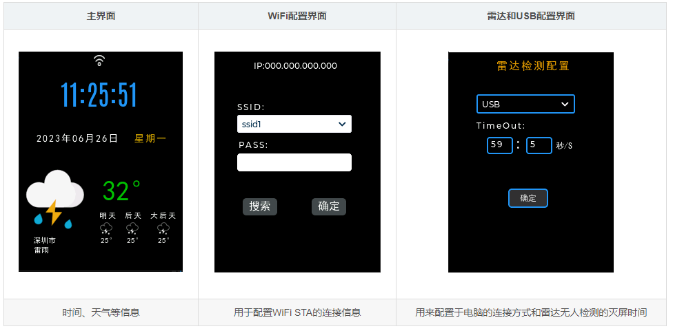

1.1 界面介绍
1.2 雷达检测配置
雷达检测配置界面只有两个配置选项:下拉框和输入框
下拉框:下拉框可选只有两个选项:

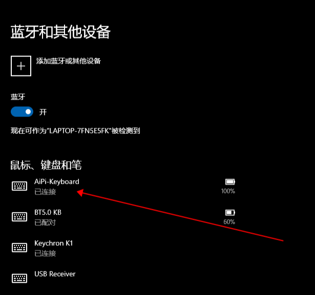

USB: 连接电脑采用USB方式连接,这时候需要使用Type-C 数据线接入电脑中。

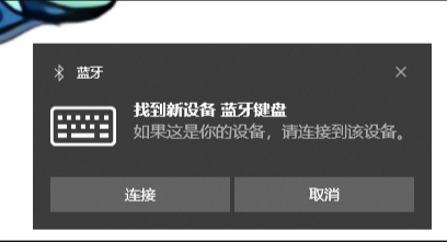

BLE:使用BLE 协议连接电脑,选中之后,电脑弹窗出连接选项。
连接成功电脑之后,能够在电脑的设备管理器中看到它。
输入框:输入框是雷达在识别无人后延迟的时间,超出这个时间才会把电脑显示器的屏幕亮度降到最低。

2.1 WiFi 配置连接
下滑进入WiFi 配置界面
点击 搜索按钮开始扫描周围AP
下拉选择需要连接的SSID
在输入框中输入正确的密码
点击确定按钮,发起连接
2.2 雷达配置
下拉框选择与电脑的连接方式,USB 需要使用Type-C USB连接,BLE 需要电脑支持BLE设备
输入框输入相应的延迟时间,默认5s

启动蓝牙之后,电脑会自动有弹窗,提示连接,这时候只需要点击连接即可连接天气站.

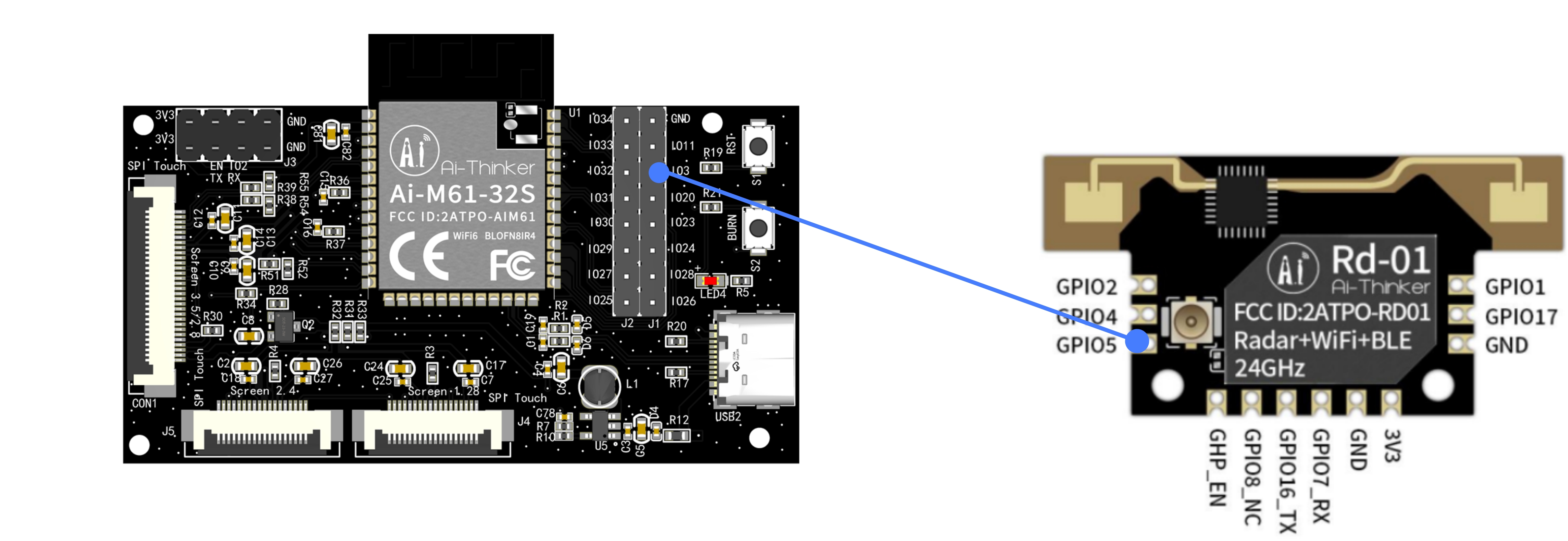

本工程需要对雷达模组做基本配置,需要烧录特定的固件才能有准确的识别,固件在Rd-01 fw/Rd01_IO5.bin,
烧录过程请参考:https://aithinker.blog.csdn.net/article/details/125781602
接线请参考:https://blog.csdn.net/Boantong_/article/details/130235376
参数配置
运动探测最远距离门:1
静止探测最远距离门:1
无人持续时间:1
灵敏度:
运动目标:50
静止目标:50
配置完成之后,把Rd-01 的IO5 连接到AiPi-DSL 的IO3
当然,3V3和GND也要连接。
