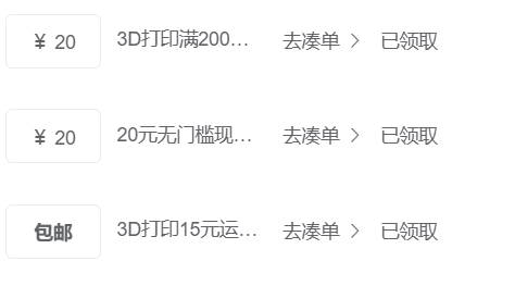

如果你是嘉立创新人的话(就是没有3d打印经验,可以按照如下操作)
首先搜索了解什么叫嘉立创,下载一个嘉立创下单助手,把大佬开源的东西解压出来,把两个文件上传到3d打印区里面准备打印,然后新人的话可以领取优惠券两张,有一张是满0减20的,然后两个模型可以选择材料,更改材料可以使模型价格在20元之内,只需要付邮费5块左右即可免费打印一次。如下图
嘉立创下单助手截图
嘉立创下单助手截图
