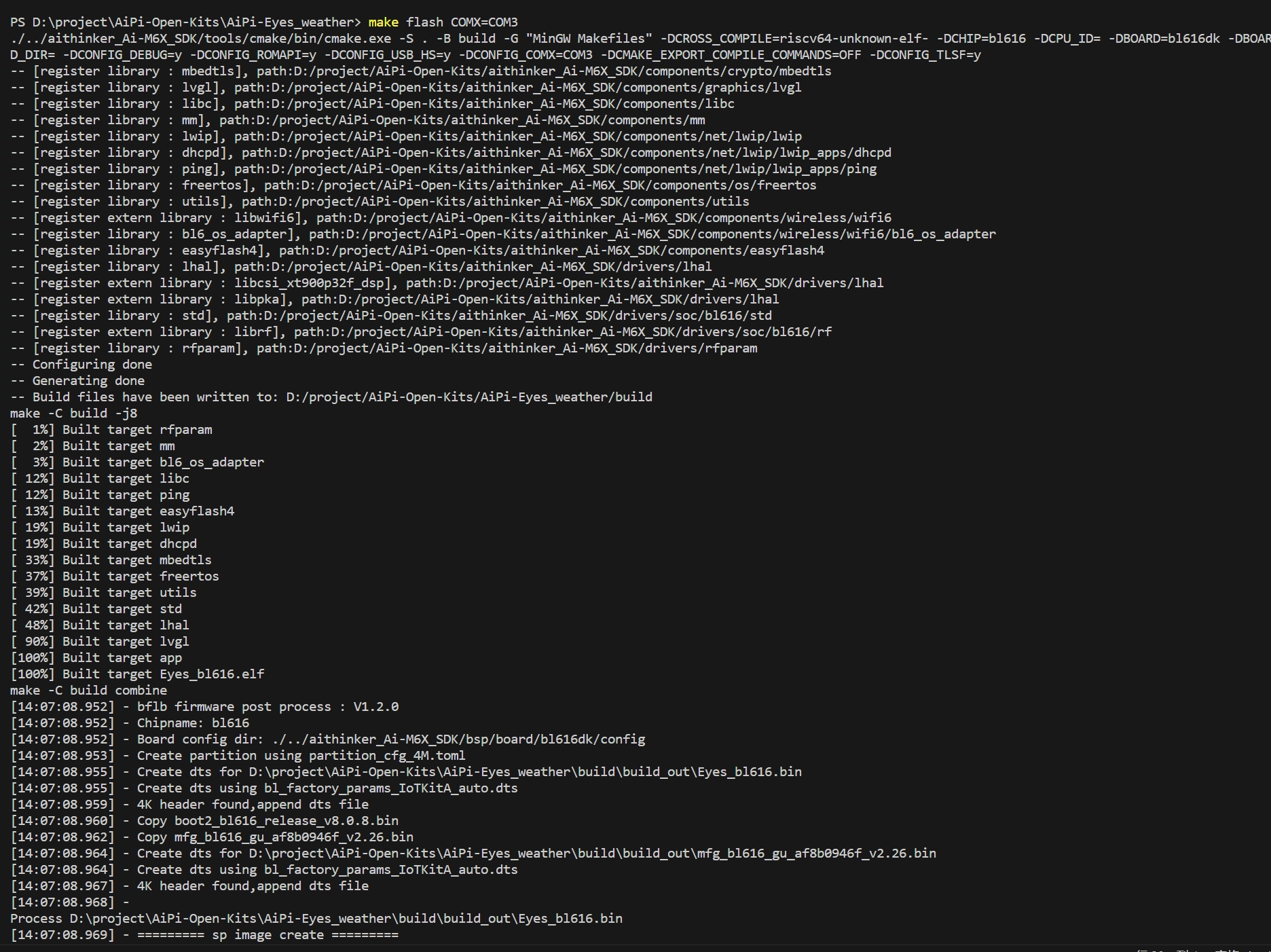

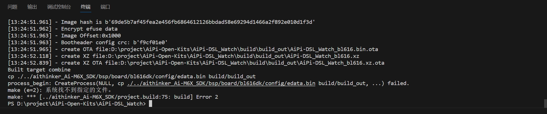

这咋解决啊,弄了好久

给你抓个工程是来解决!
已经编译成功了,这个无伤大雅的,这两行只是为了R系列的加密做的工作,使用S1不必在意。

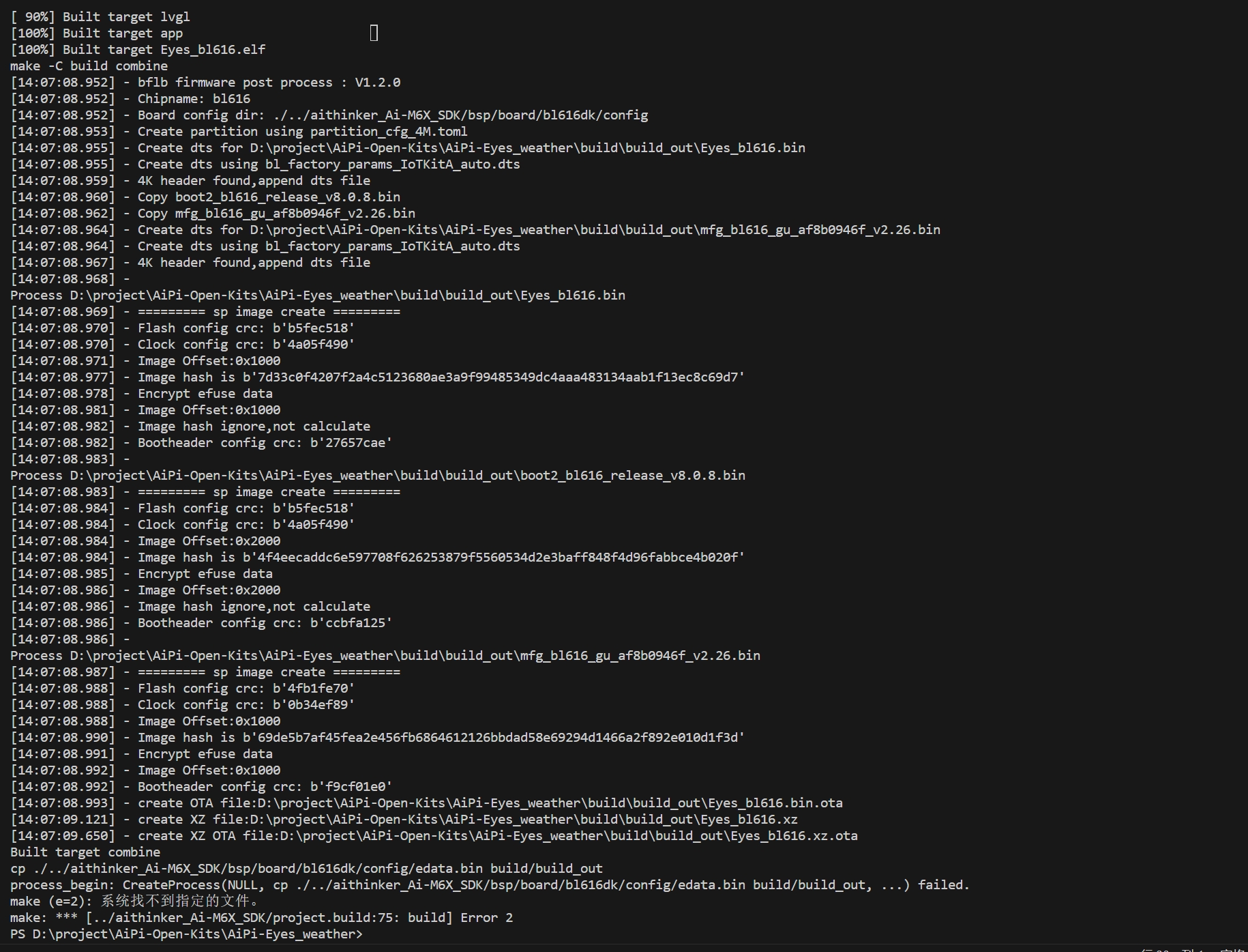

编译成功但是烧录不行,根本不提示我press reset,只是又编译了一遍

烧录出啥问题了,继续贴图!
make clean一下,然后进入烧录模式在试试看吧

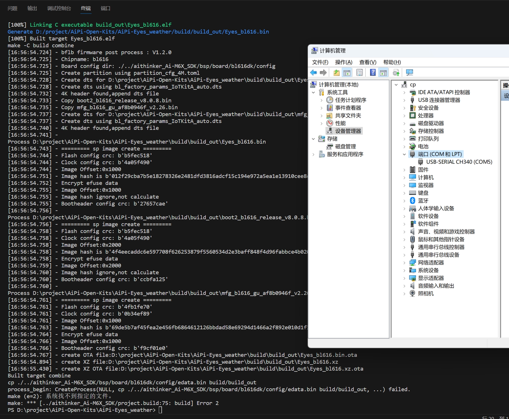

微信截图_20231020165838.png Ai-Thinker小泽 发表于 2023-10-20 16:46
不行
