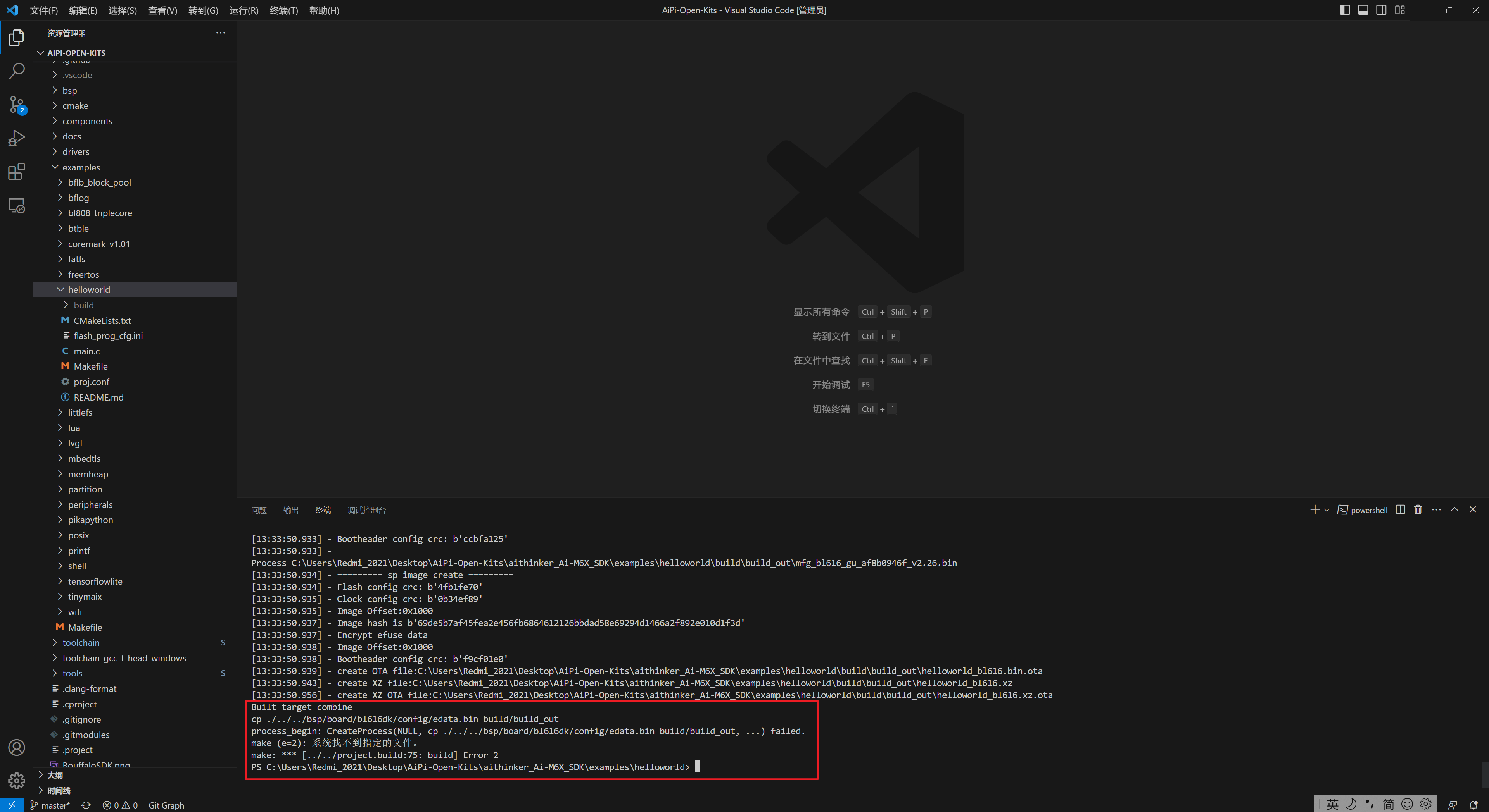

这个报错,有遇到的朋友吗

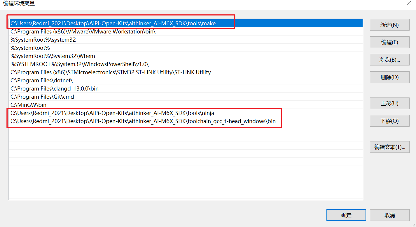

2023-10-16 13:55:22
bzhou830 发表于 2023-10-16 13:44
检查环境变量是不是没有把编译工具链配置进去
是这样吗

2023-10-16 15:17:52
D:\100_Src_Data\09_AI\AiPi-Open-Kits\aithinker_Ai-M6X_SDK\tools\make
D:\100_Src_Data\09_AI\AiPi-Open-Kits\aithinker_Ai-M6X_SDK\toolchain_gcc_t-head_windows\bin
D:\100_Src_Data\09_AI\AiPi-Open-Kits\aithinker_Ai-M6X_SDK\tools\ninja

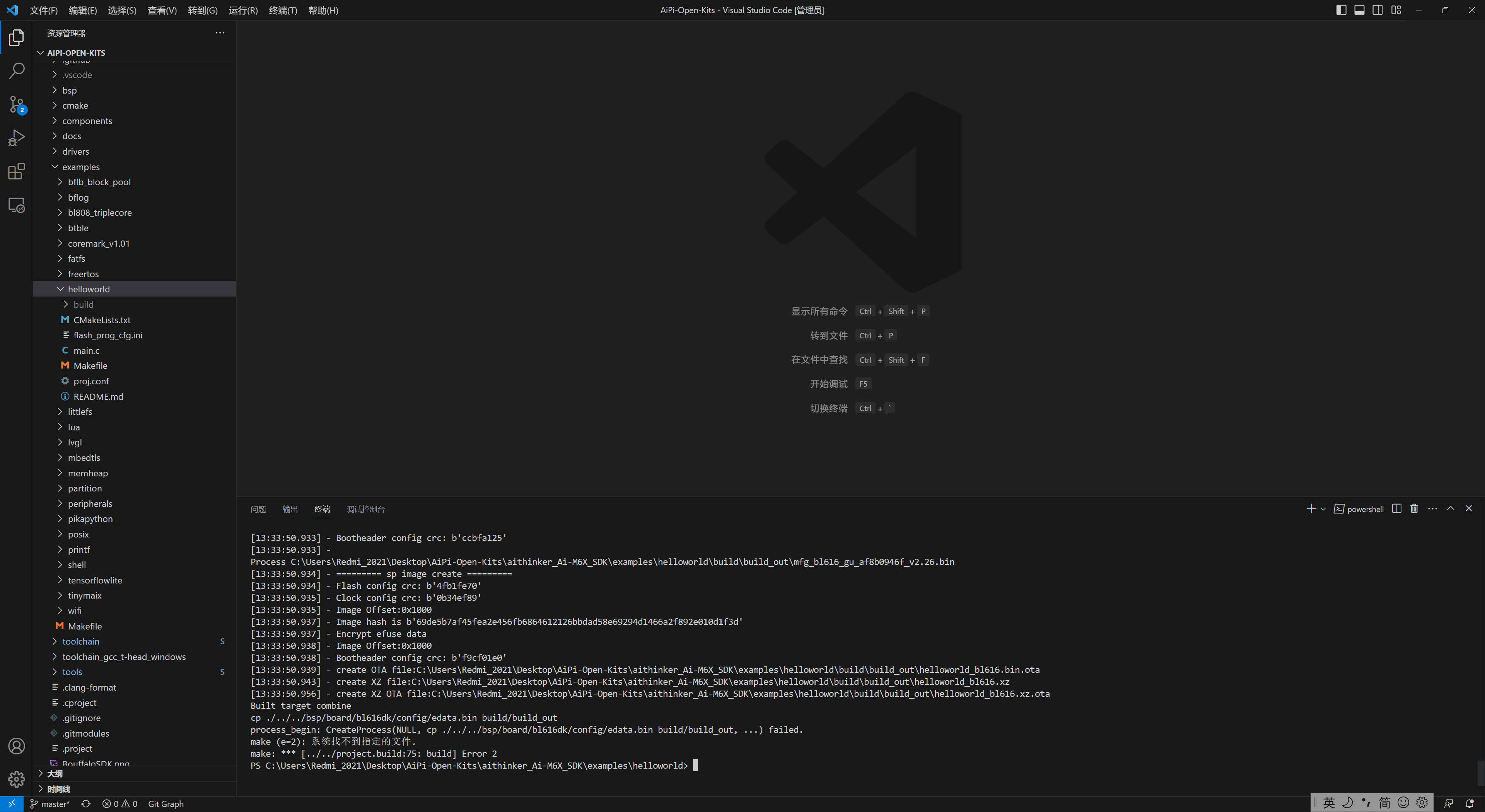

好奇怪啊,之前在另一台电脑上也是按照步骤一步步来的,编译helloworld,没有问题,现在不管编译哪个模块,最后都是说
Built target combine
cp ./../aithinker_Ai-M6X_SDK/bsp/board/bl616dk/config/edata.bin build/build_out
process_begin: CreateProcess(NULL, cp ./../aithinker_Ai-M6X_SDK/bsp/board/bl616dk/config/edata.bin build/build_out, ...) failed.
make (e=2): 系统找不到指定的文件。
make: *** [../aithinker_Ai-M6X_SDK/project.build:75: build] Error 2
