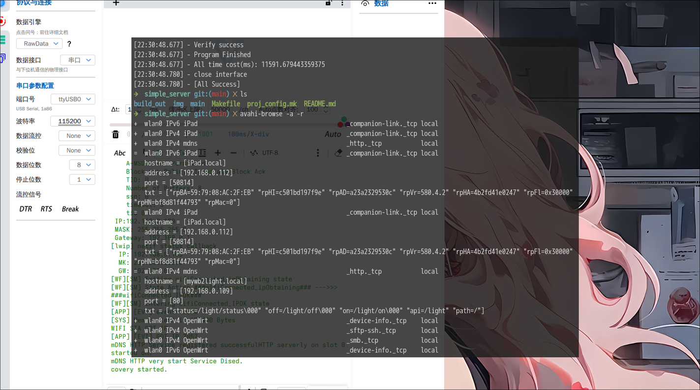

🔧用WB2发布一个http服务
使用AI-WB2模拟一个http请求的台灯,并发布这个服务。

从代码中可以看出我们添加了三个get请求
light/on   --> 开灯
light/off  ——> 关灯
light/status -->查询灯的状态

    case CODE_WIFI_ON_GOT_IP:
        printf("WIFI STA GOT IP\n");
        printf("[APP] [EVT] GOT IP %lld\r\n", aos_now_ms());
        /* create http server task */
        xTaskCreate(http_server_start, (char *)"http server", 1024 * 4, NULL, 15, NULL);
        g_wifi_sta_is_connected = 1;
        struct netif * netif = wifi_mgmr_sta_netif_get(); // 依赖于您的 SDK 实现
        if (netif) {
            if (mdns_responder_starts(netif) >= 0) {
                printf("mDNS HTTP Service Discovery started.\r\n");
            } else {
                printf("mDNS startup failed.\r\n");
        } else {
                printf("Error: Could not retrieve active netif.\r\n");
    break;

我们定义了灯的本地域名为 mywb2light.local
烧录验证
  • 连接开发板烧录
  • 查看日志信息
通过串口工具看到服务已经正常启动,分配ip:192.168.0.109 然后启动了mDNS http server
  • 我们再用mdns服务发现工具查看是否服务正常发布
- hostname = [mywb2light.local]
- adress = 192.168.0.109
- prot = 80
ip和域名对上了,而且txt记录里存放我的控制台灯的api
  • 用浏览器打开输入域名+api
