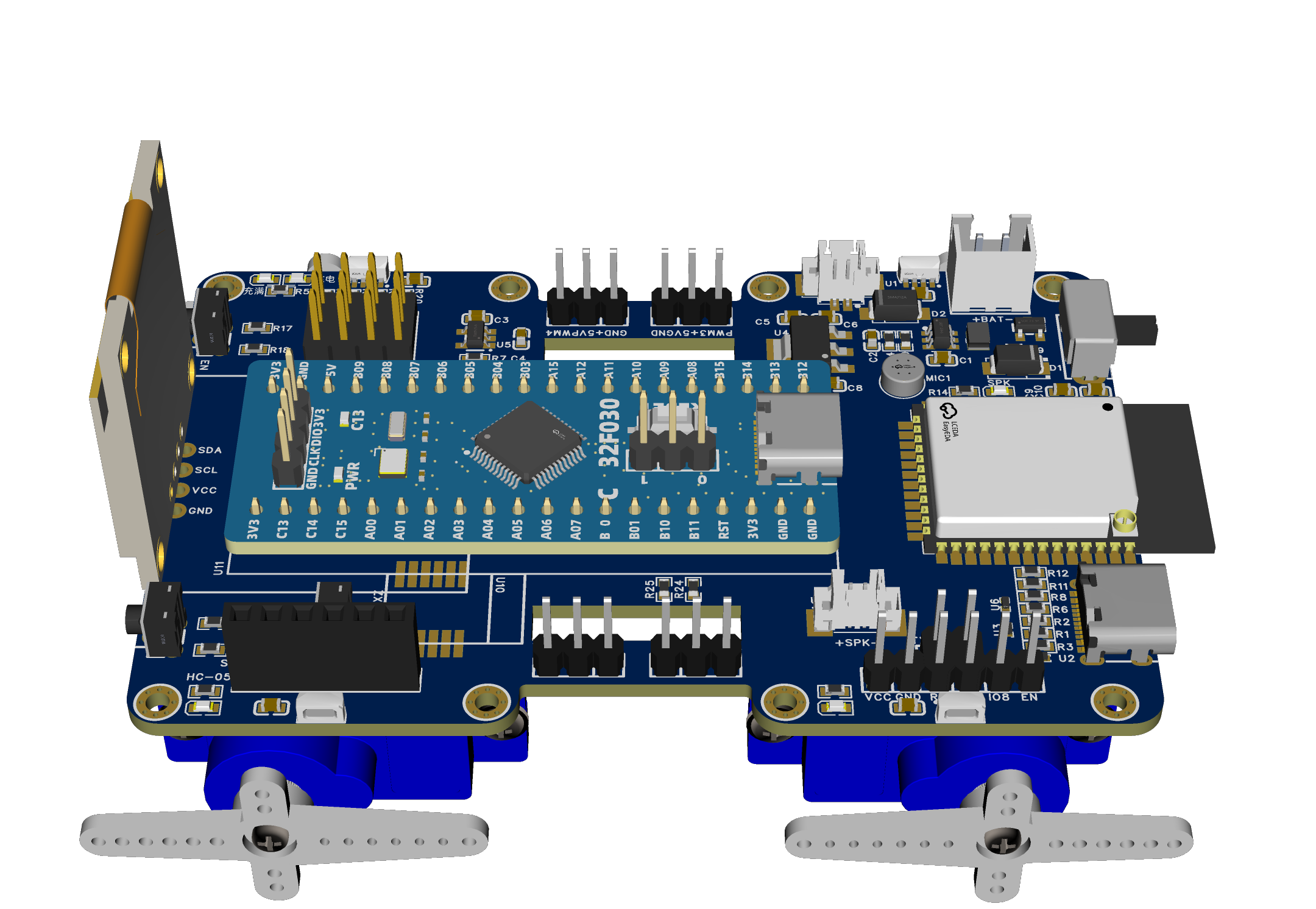

DIY AI智能机器狗子
着实令人感到好奇,为何有人对称呼“狗”“狗子”如此热衷。在目睹他人制作出各式各样的狗子后,今日,本人亦计划亲手打造一只专属的“AI智能机器狗”,以体验一番其中的乐趣。

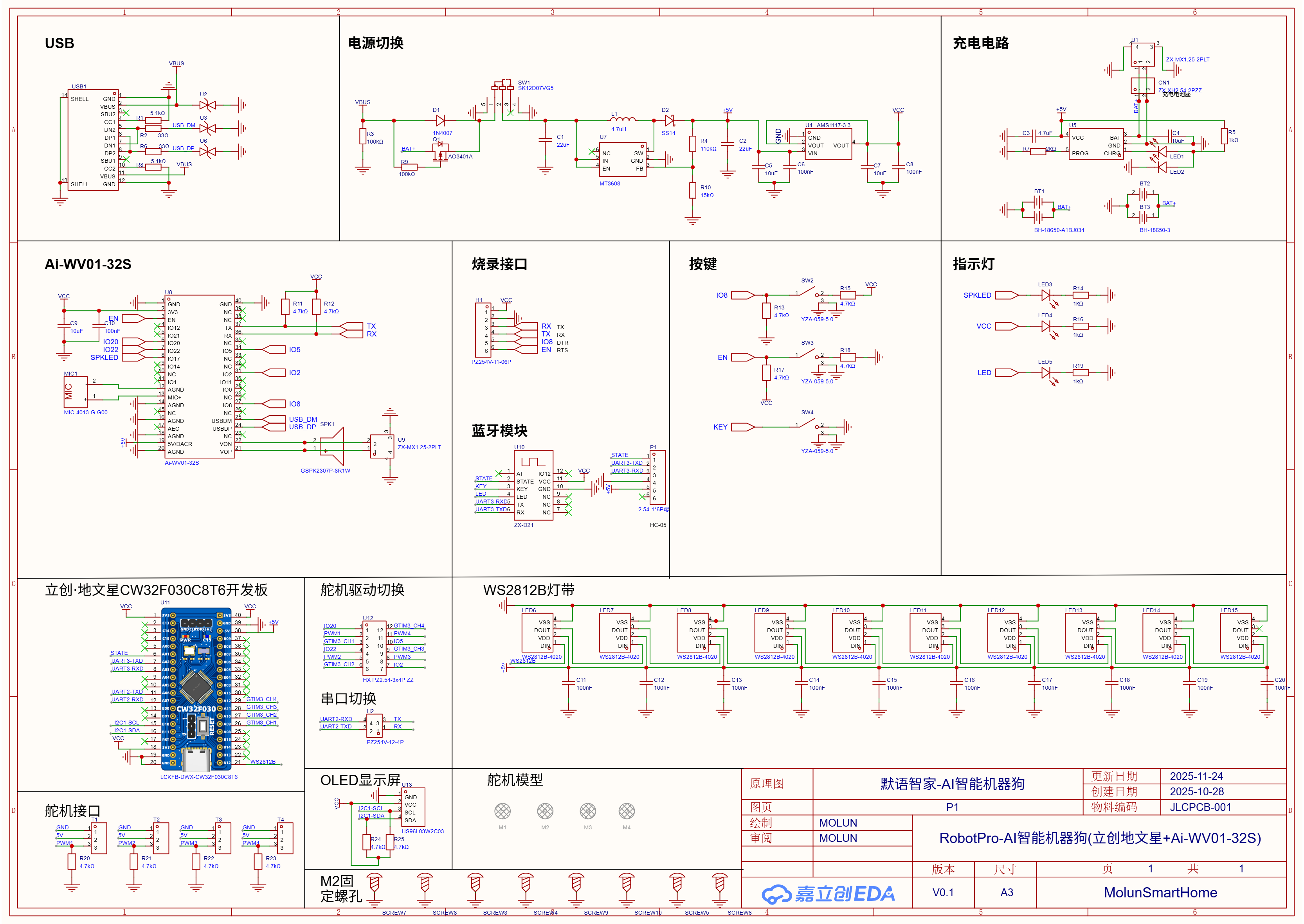

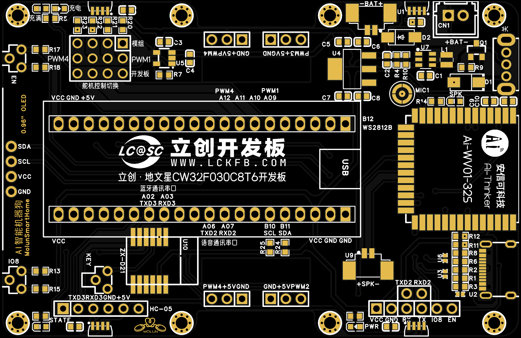

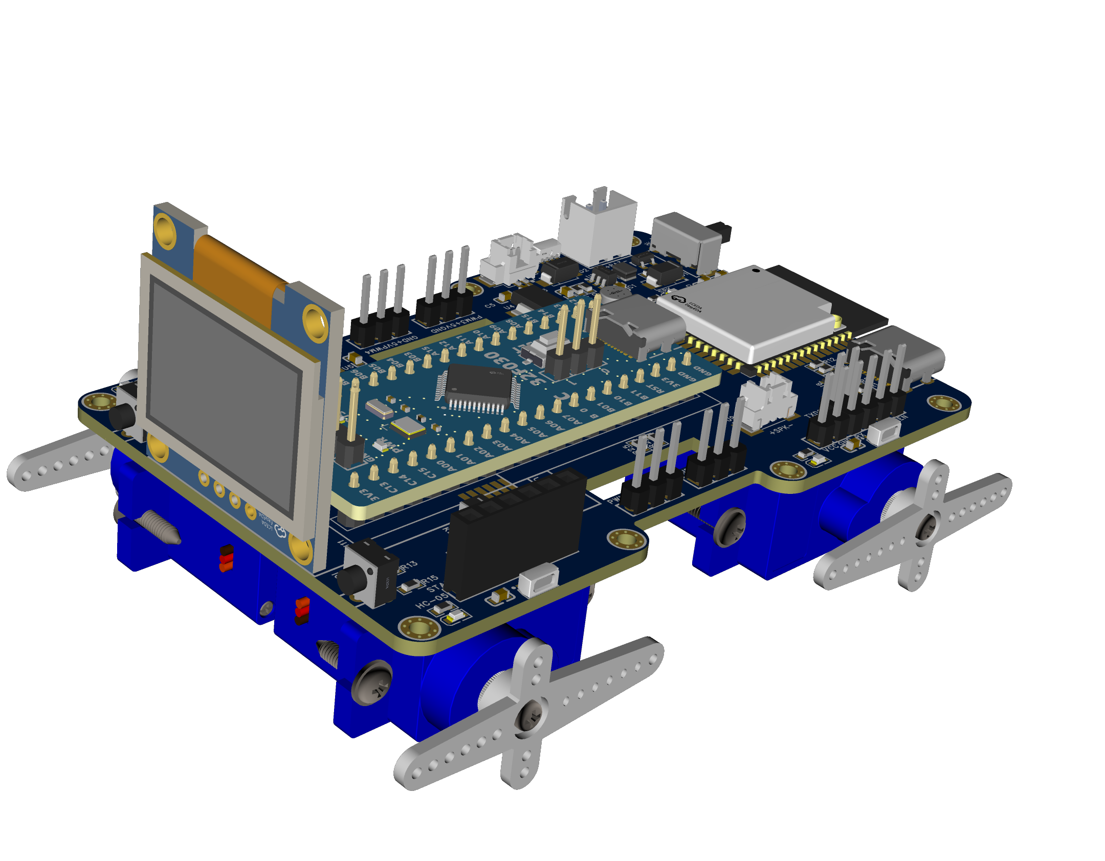

此次,本人拟采用立创·地文星CW32F030C8T6开发板与安信可Ai - WV01 - 32S模组,构建一个极为酷炫的方案。同时,搭配0.96"的OLED显示屏,其显示效果颇具吸引力。此外,还将驱动4个舵机,并添加4颗WS2812B灯珠,如此设计,定会使整体效果酷炫至极。
安信可Ai - WV01 - 32S模组功能强大,能够接入小智AI。开发板与模组通过串口进行连接,且计划尝试运用UART - MCP协议进行通信,以此实现对舵机与灯珠的控制。舵机的控制方式极为灵活,既可以由开发板进行管理,也能够交由模组负责,仅需通过更换跳线帽,即可轻松实现切换,设计精巧有趣。
在供电方面,亦有诸多考量。可选用18650电池组或其他锂电池。开发板上配备有升压电路,该电路如同可靠的守护者,能够确保电池供电输出稳定的5V电压,从而保障整个系统的稳定运行。此外,板载TP4054充电电路,当锂电池电量耗尽时,可直接进行充电,操作便捷。电池组通过座子插入即可。若选用18650电池,还将另行设计一块与电池外形轮廓高度匹配的PCB板,将电池座焊接其上,再与主控板进行连接,如此设计,堪称完美。

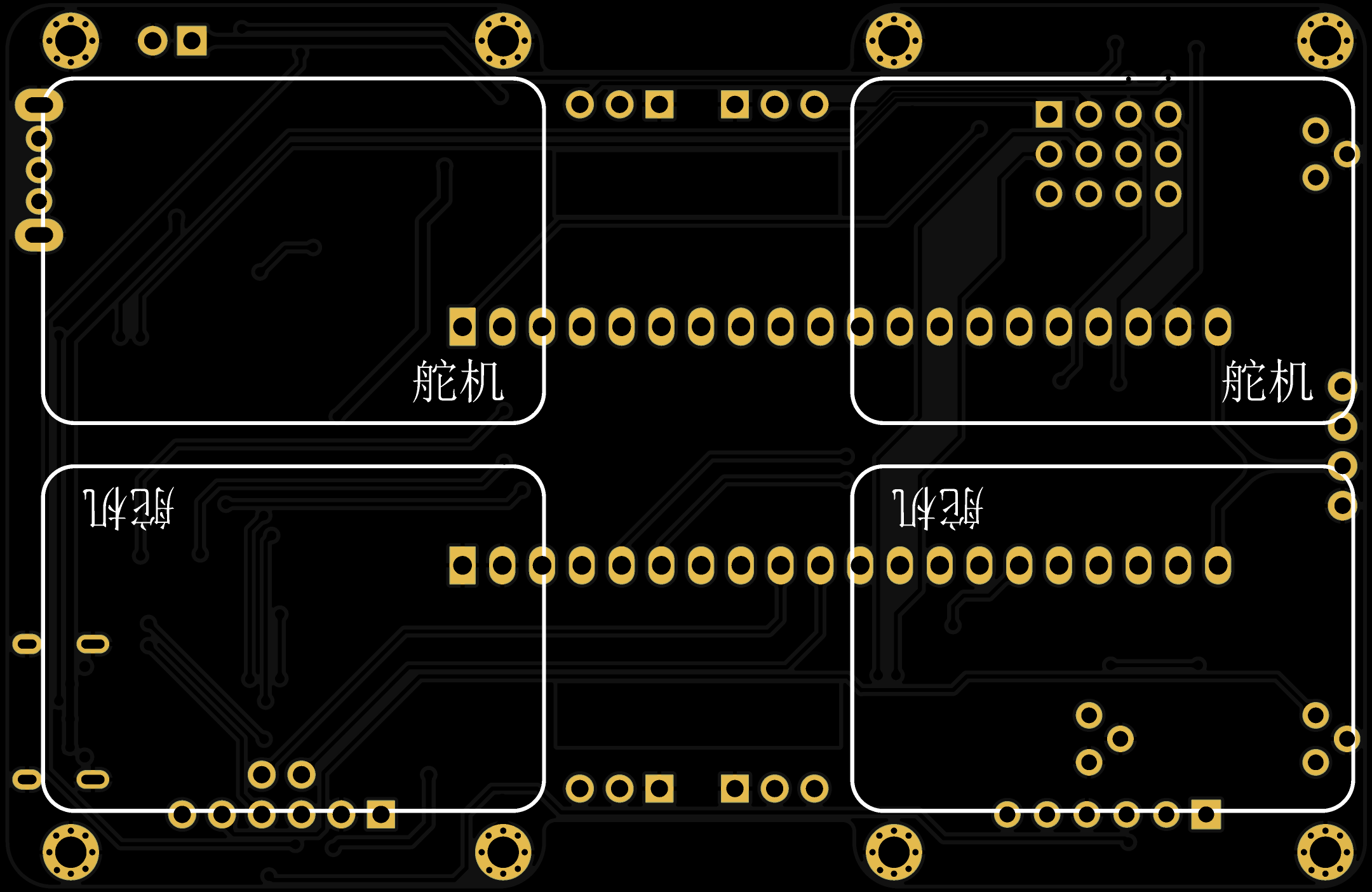

画板走线ing>>>
