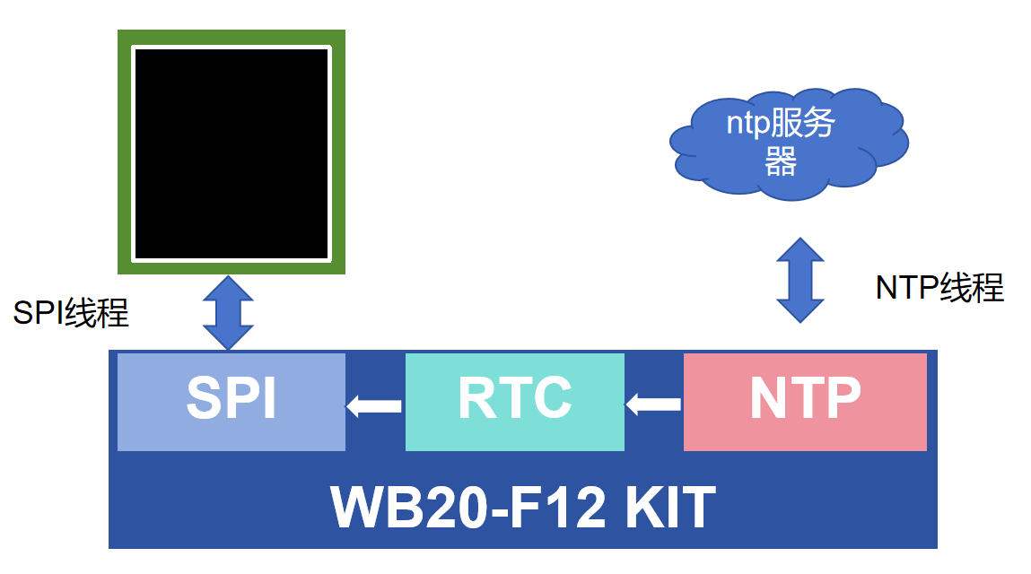

从NTP服务器获取时钟校准MCU的RTC时间,是一种获取准确时间的方法。
本文通过WB20-12F来实现这一过程
一、NTP获取时间
1、变量定义

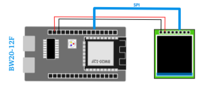

引脚定义为:
// SPI1 FID=8 & Fully PG
#define SPI1_MOSI	_PB_19
#define SPI1_MISO	_PB_20
#define SPI1_SCLK	_PB_18
#define SPI1_CS		_PB_21
#define LCD_RST 	_PA_8
#define LCD_DC 		_PA_12
#define LCD_SDA     _PB_19
#define LCD_SCL     _PB_18
#define LCD_CS      _PB_21
#define HARDWARE_SPI
