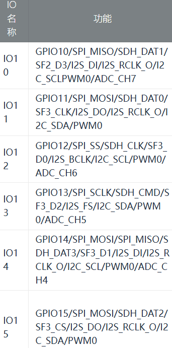

Ai-M62-CBS应用指导电路SDIO引脚顺序是不是反了
103
344
10234
Ai-M62系列 9 0 昨天 23:52
应该是这样
D1/IO10
D0/IO11
CLK/IO12
CMD/IO13
D3/IO14
D2/IO15
参考Cam-D200
