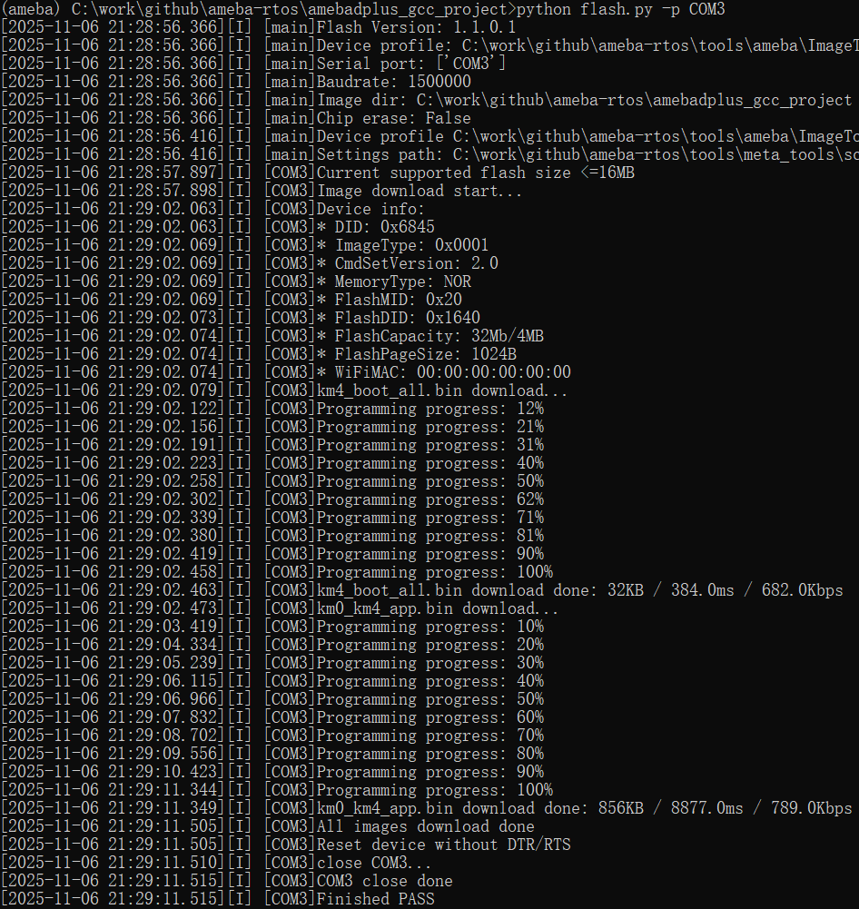

编译默认app固件 python build.py
进入烧录模式:按住Burn键,按EN键,松开Burn键
烧录 python flash.py -p COM3
重启开发板:按EN键

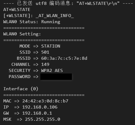

连接WiFi AT+WLCONN=ssid,<ssid>,pw,<password>
查看WiFi状态AT+WLSTATE

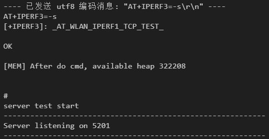

启动iperf3服务 AT+IPERF3=-s

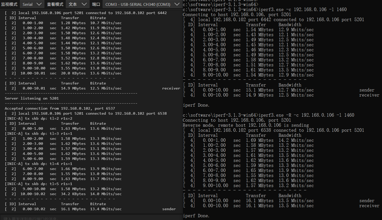

Windows客户端 iperf3.exe -c 192.168.0.106 -l 1460
Windows客户端反向测试iperf3.exe -R -c 192.168.0.106 -l 1460
