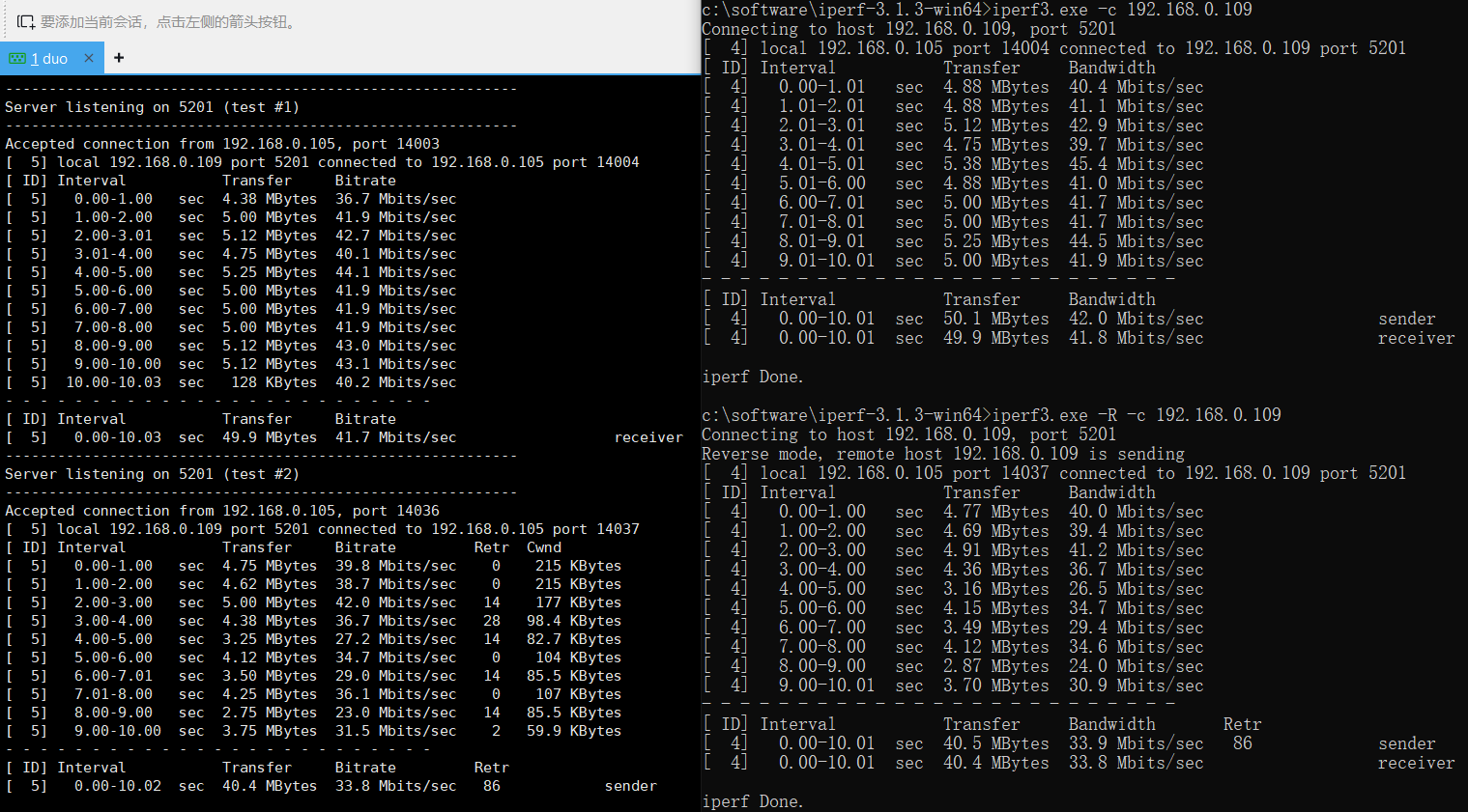

前面移植了Ai-WS1-CBE-Kit驱动,下面用iperf3进行测速

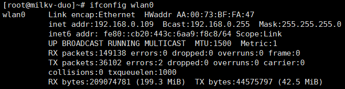

duo开发板IP地址
启动服务 iperf3 -s
Windows客户端 iperf3.exe -c 192.168.0.109
Windows客户端反向测试iperf3.exe -R -c 192.168.0.109
与路由器之间隔了一堵墙
测试结果
