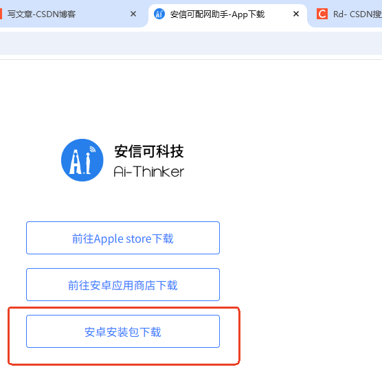

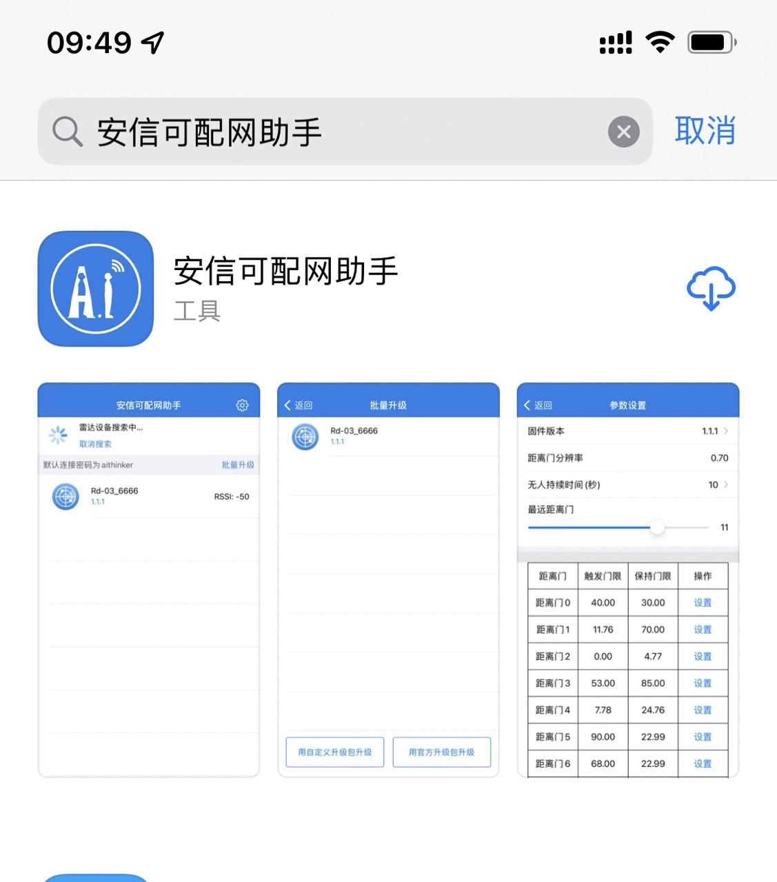

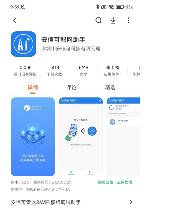

一、APP下载
安信可配网助手APP下载 IOS端:在AppStore搜索 安信可配网助手
安卓端:在下载安装包进行安装(安装包链接:点击下载
或者在应用商店搜索 安信可配网助手进行下载

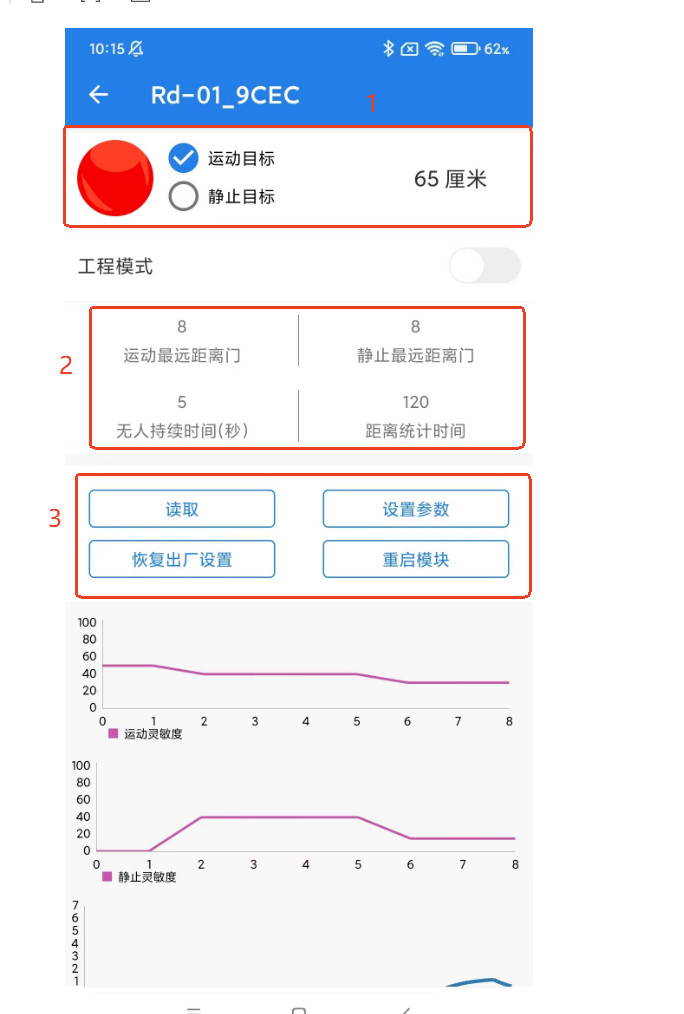

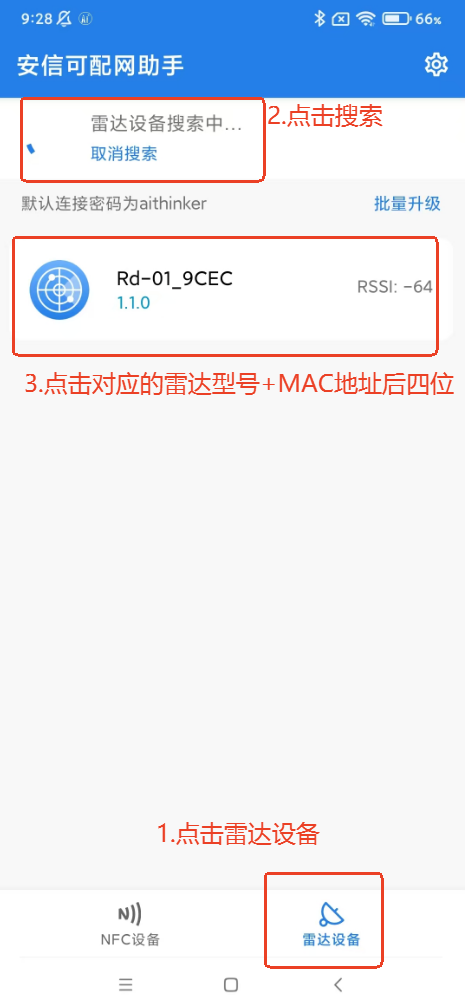

按照教程烧录好固件后重新复位模块在APP上的雷达设备界面就可以搜到Rd-01的蓝牙名称 按照图中方法操作:
连接后可以看到下图的配置
1.显示检测到的人体运动状态跟距离
2.显示配置的运动最远距离门、静止最远距离门、无人延时、距离统计时间
3.读取按键可读取设置的配置、设置参数按键可设置具体最远、最近、无人延时、各个距离门的灵敏度、恢复出厂设置按键点击后恢复出厂设置、重启模块点击后模块重启,需重新连接蓝牙

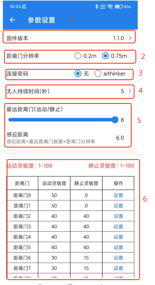

配置参数界面可配置的参数如图:
1. Rd-01固件版本号
2. 距离门分辨率,Rd-01默认为0.75
3. Rd-01蓝牙连接密码
4. 无人延时时间,雷达在输出从有人到无人的结果中,会持续一段时间上报有人,若在此时间段雷达测试范围内持续无人,雷达上报无人;若在此时间段雷达检测到有人,则重刷新此时间,单位秒。相当于无人延时时间,人离开后,保持无人超过此持续时间后才会输出状态为无人。
5. 设置最远可探测的距离,只有在此最远距离内出现的人体目标才会被探测到并输出结果。以距离门为单位进行设置, 每个距离门为0.75m。包括运动探测最远距离门和静止探测最远距离门,可设置范围为1~8,例如设置最远距离门为2,则只有在1.5m内有人体存在才会有效探测到并输出结果。
6. 各个距离门的运动、静止灵敏度,探测到的目标能量值(范围0~100)大于灵敏度值时才会判定为目标存在,否则忽略。灵敏度值可设置范围0~100。每个距离门可独立设置灵敏度,即可对不同距离范围内的探测进行精准调节,局部精准探测或对特定区域干扰源的过滤。另外如果将某个距离门的灵敏度设置为100时,可达到不识别此距离门下目标的效果。例如将距离门3和距离门4的灵敏度设置为20,其他距离门的灵敏度都设置为100,则可实现仅对距离模块2.25~3.75m范围内的人体进行探测。

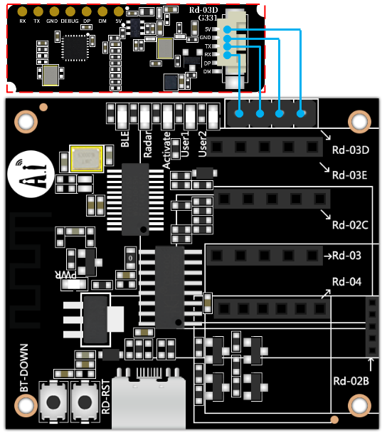

Rd-Kit 是由深圳市安信可科技有限公司开发的雷达蓝牙底板。该蓝牙底板核心处理器芯片PHY6252(SSOP24)是一款高集成度的低功耗蓝牙系统级芯片(SoC)。
注意:Rd-03_V2、Rd-03L_V2、Rd-03D_V2、Rd-03E需要搭载Rd-kit最新固件使用
Rd-kit 最新固件:点击下载 ** Rd-kit固件烧录方法:点击查看

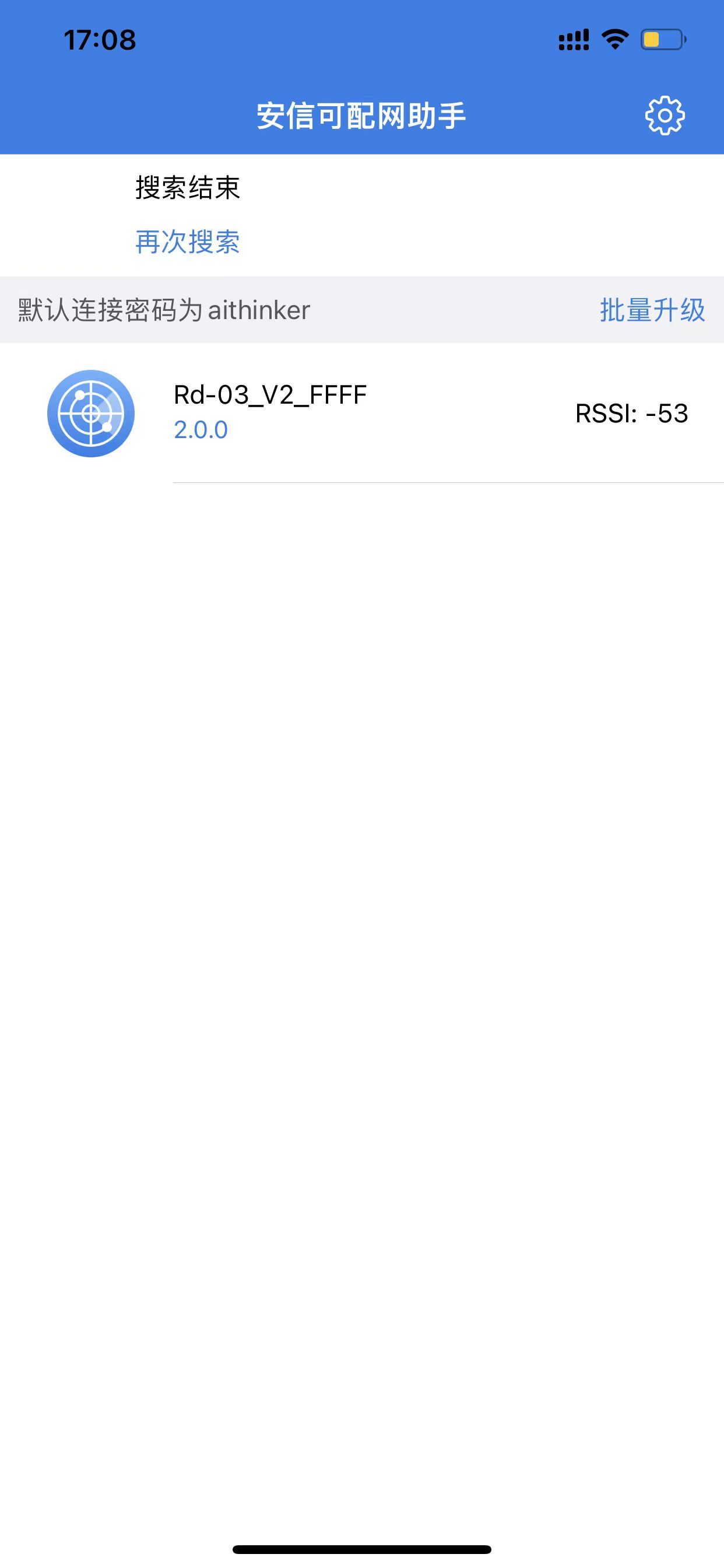

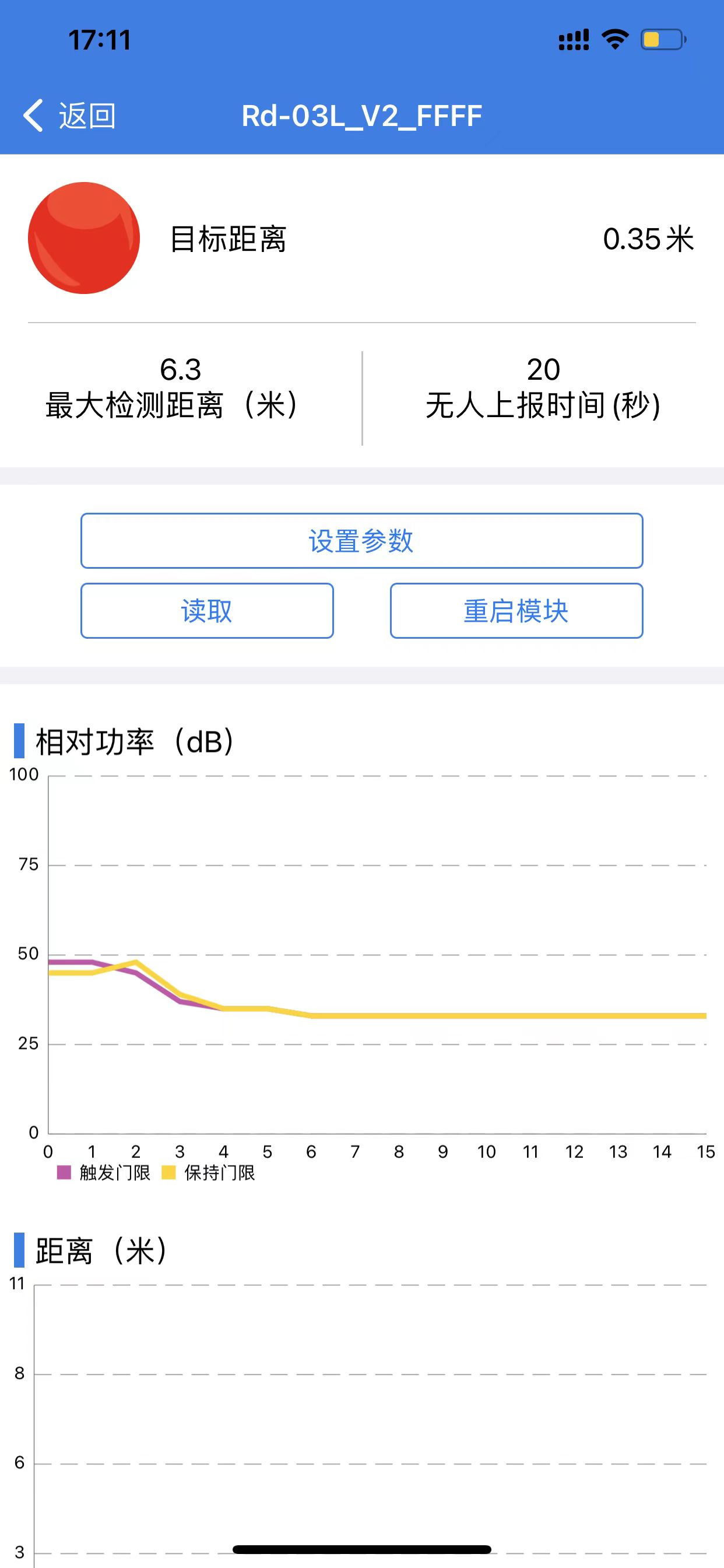

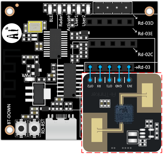

四、使用Rd-Kit配置Rd-03_V2/Rd-03L_V2
1.将Rd-03_V2/Rd-03L_V2接入Rd-Kit,未接入雷达前,Radar LED慢闪,接入成功后Radar LED熄灭。

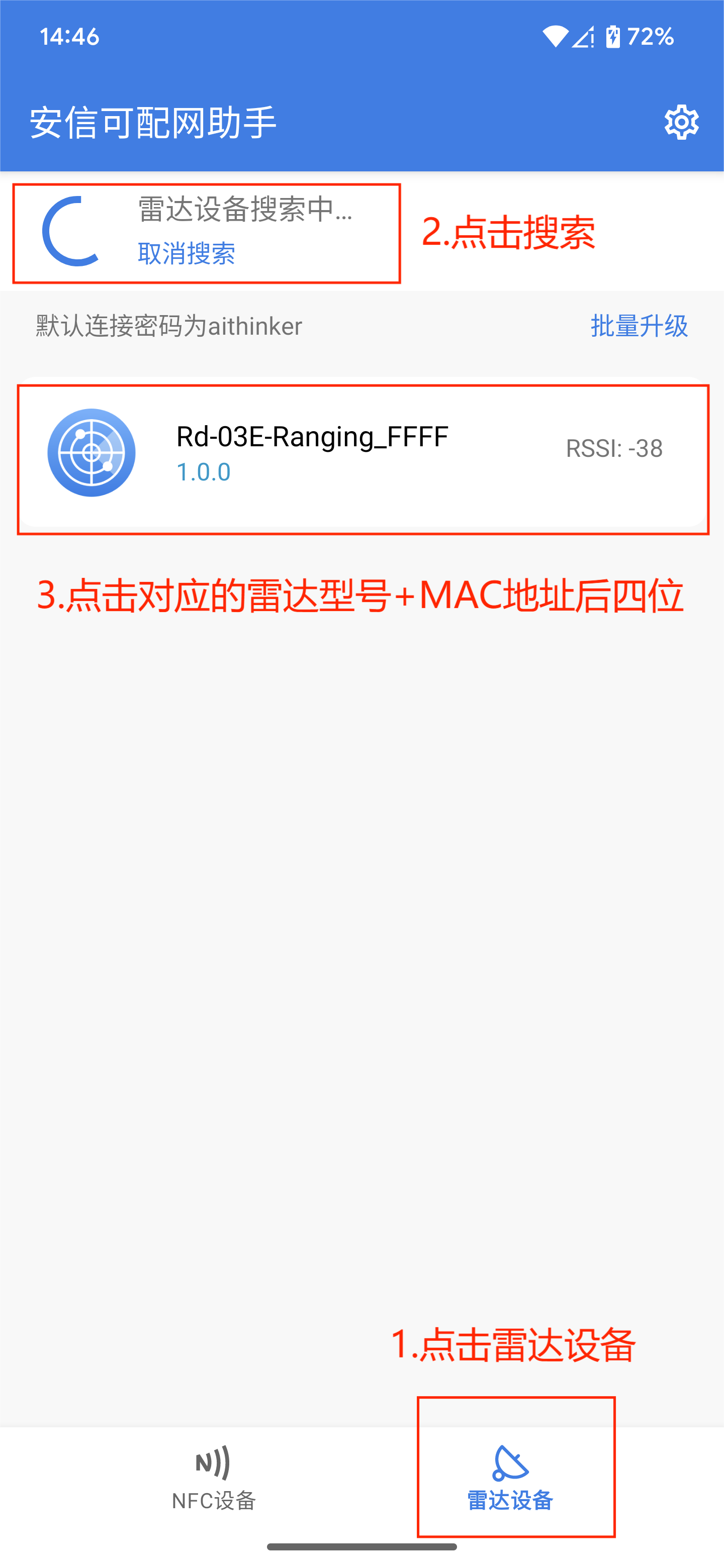

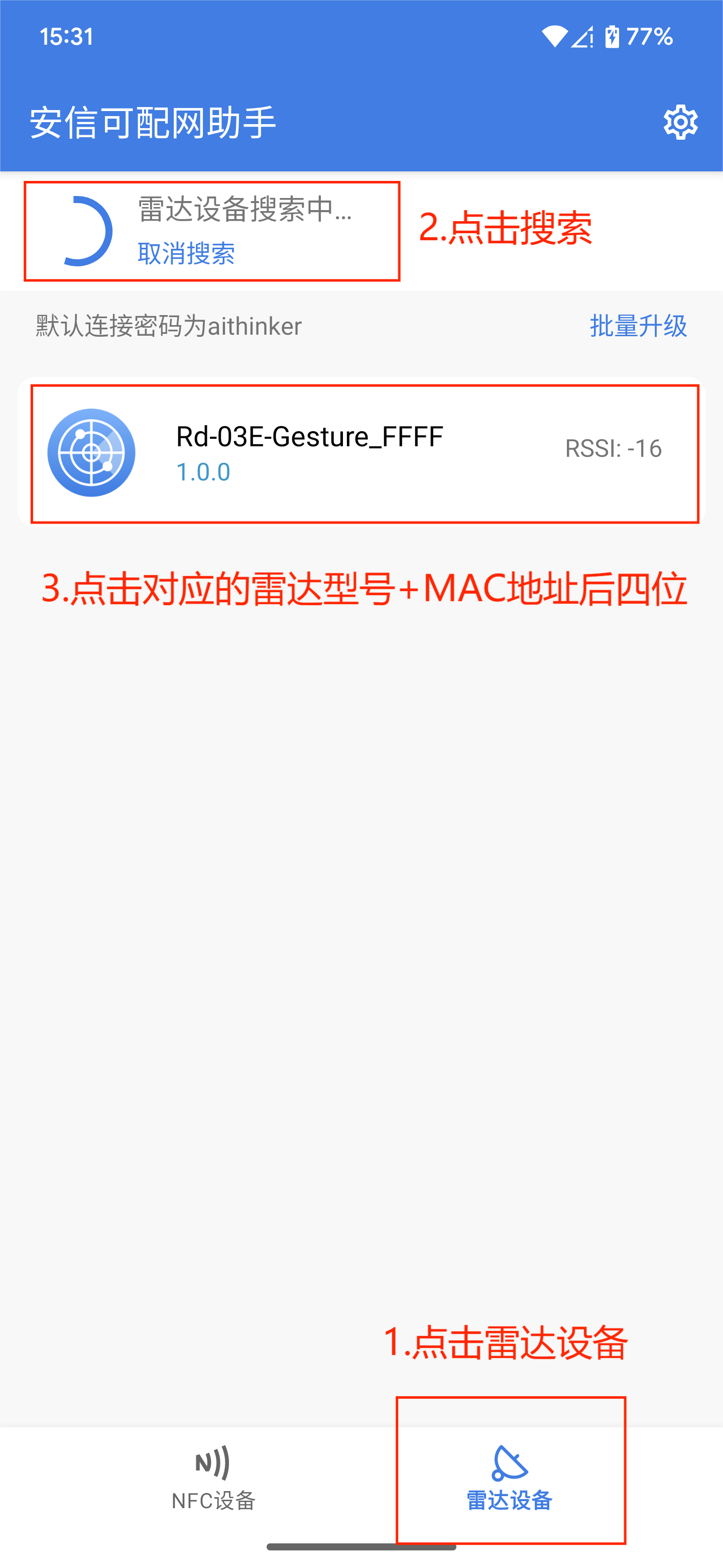

2.打开安信可配网助手,点击雷达设备,未弹出相应设备的情况下点击刷新,出现雷达型号+MAC地址后四位后,可点击接入相应的配置页面。连接成功后BLE LED熄灭。

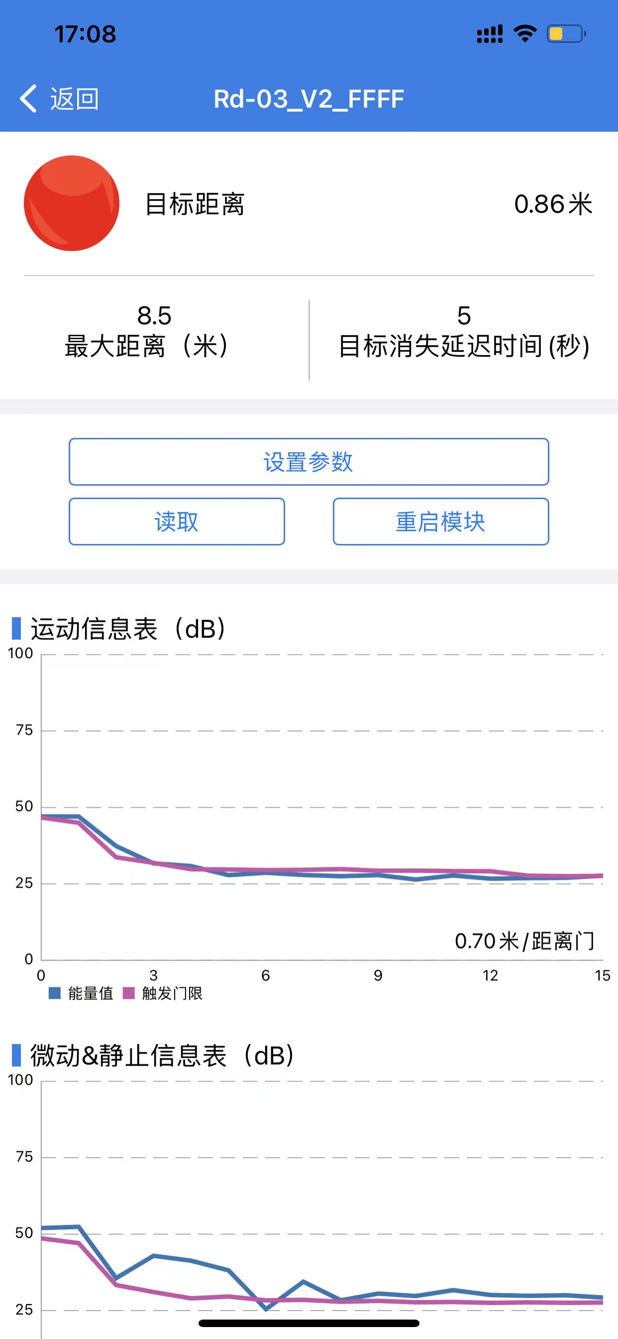

3.连接成功后进入如下界面,上半区显示当前雷达的数据,如触发状态,目标距离,最远距离门和无人持续时间,中间为设置的按钮,点击读取可刷新上半区的雷达配置参数,点击重启模块则为重启雷达模块。

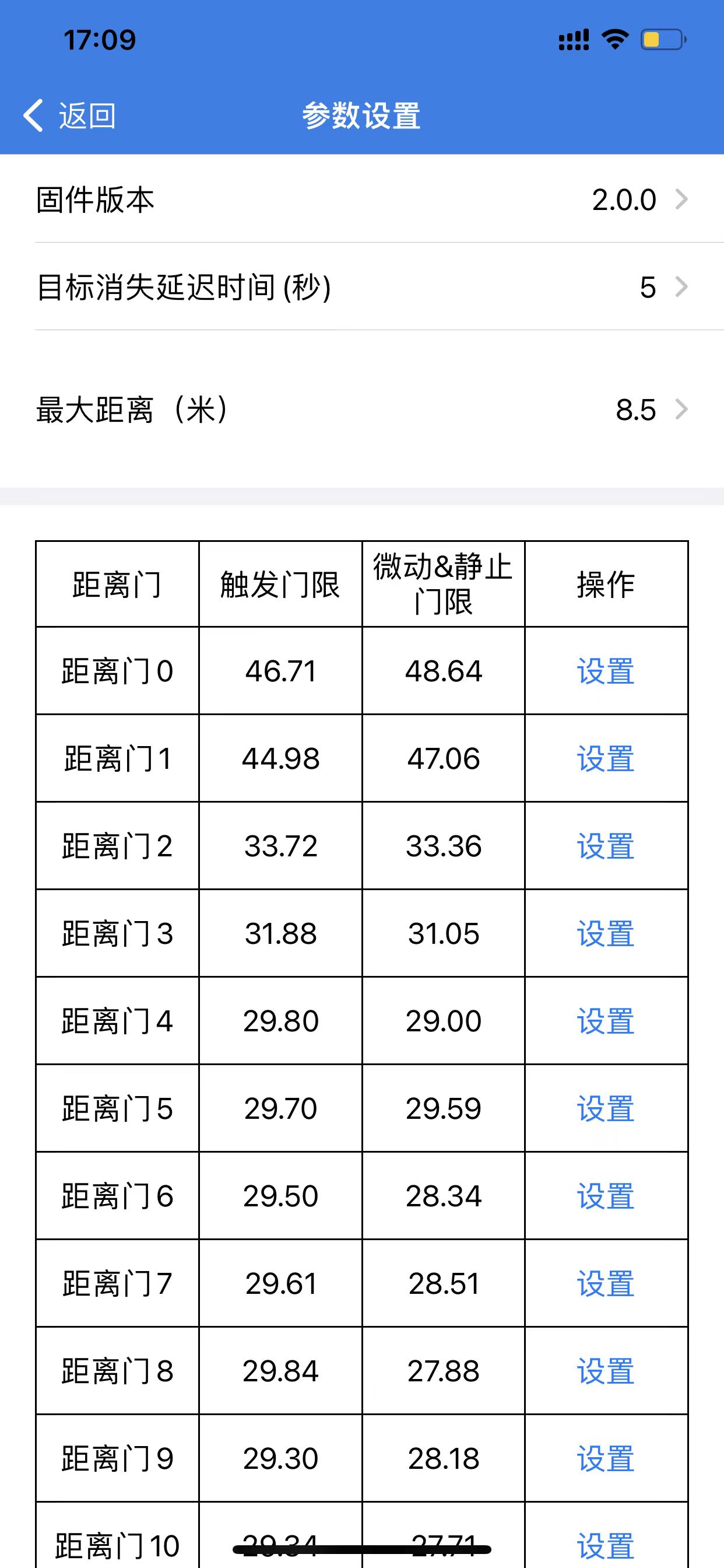

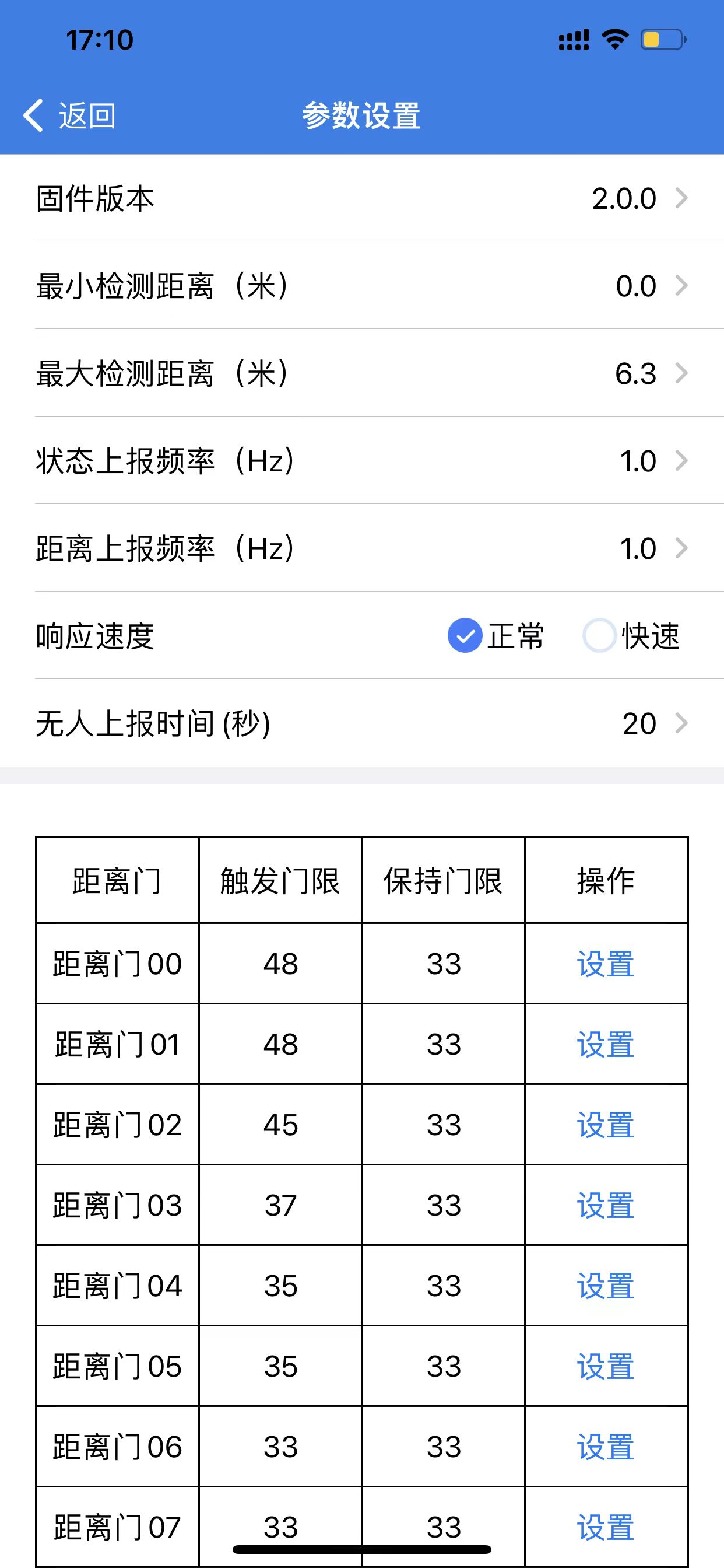

4.点击设置参数,可进入雷达的配置参数界面,可设置的数据有无人持续时间,以及各个距离门的触发门限和保持门限,以及最大距离。这里的固件版本指的是Rd-Kit固件版本,可通过本地/官方服务器进行升级
Rd-03_V2设置如下,最大距离、延时时间、各个门限在对应设置框通过输入数字实现
Rd-03L_V2设置如下,最大/最小距离、状态/距离上报频率、延时时间、各个门限在对应设置框通过输入数字实现

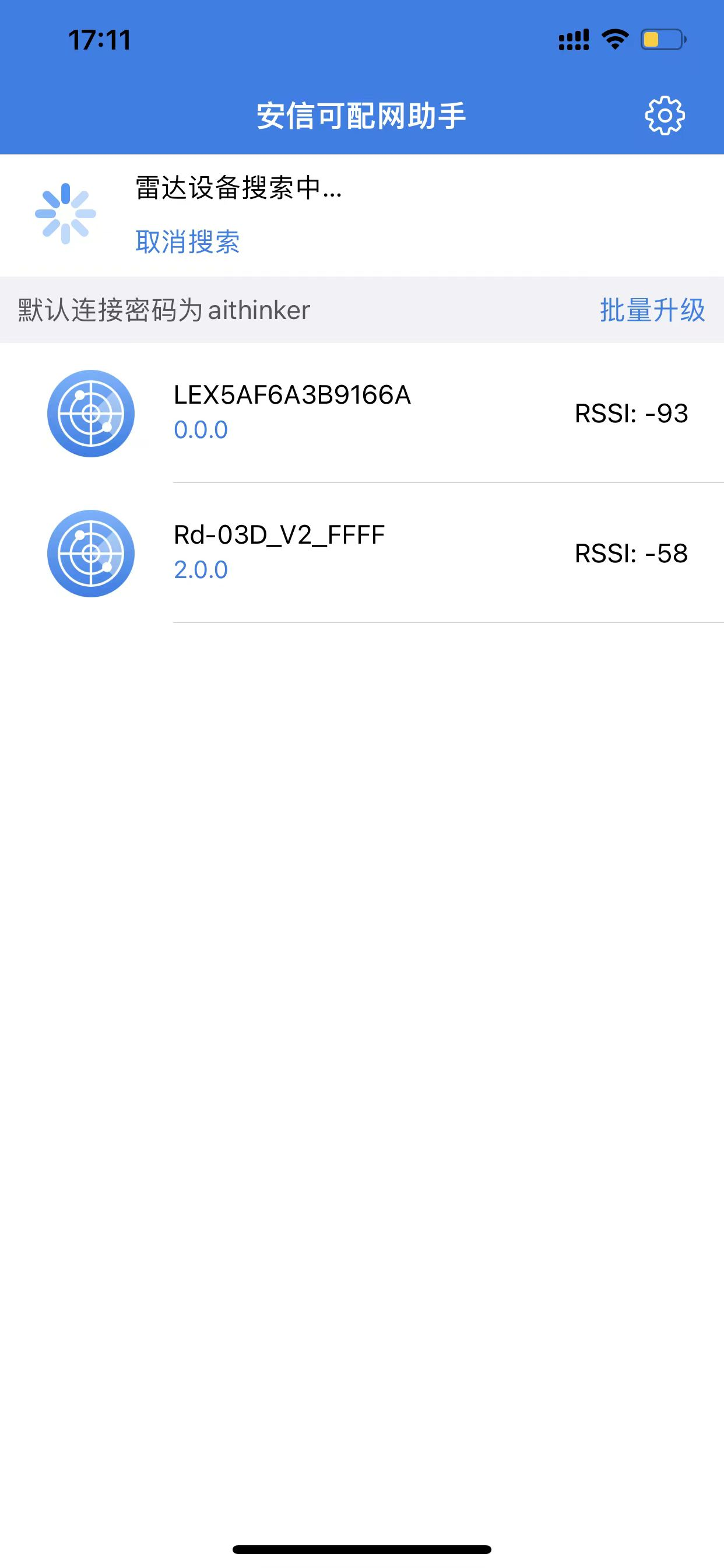

五、使用Rd-Kit配置Rd-03D_V2
1.将Rd-03D_V2接入Rd-Kit,未接入雷达前,Radar LED慢闪,接入成功后Radar LED熄灭。
3.连接成功后进入如下界面,可切换雷达的目标检测模式,分为单目标检测和多目标检测,点击重启模块则为重启雷达模块。下半区则是目标位置和目标信息。

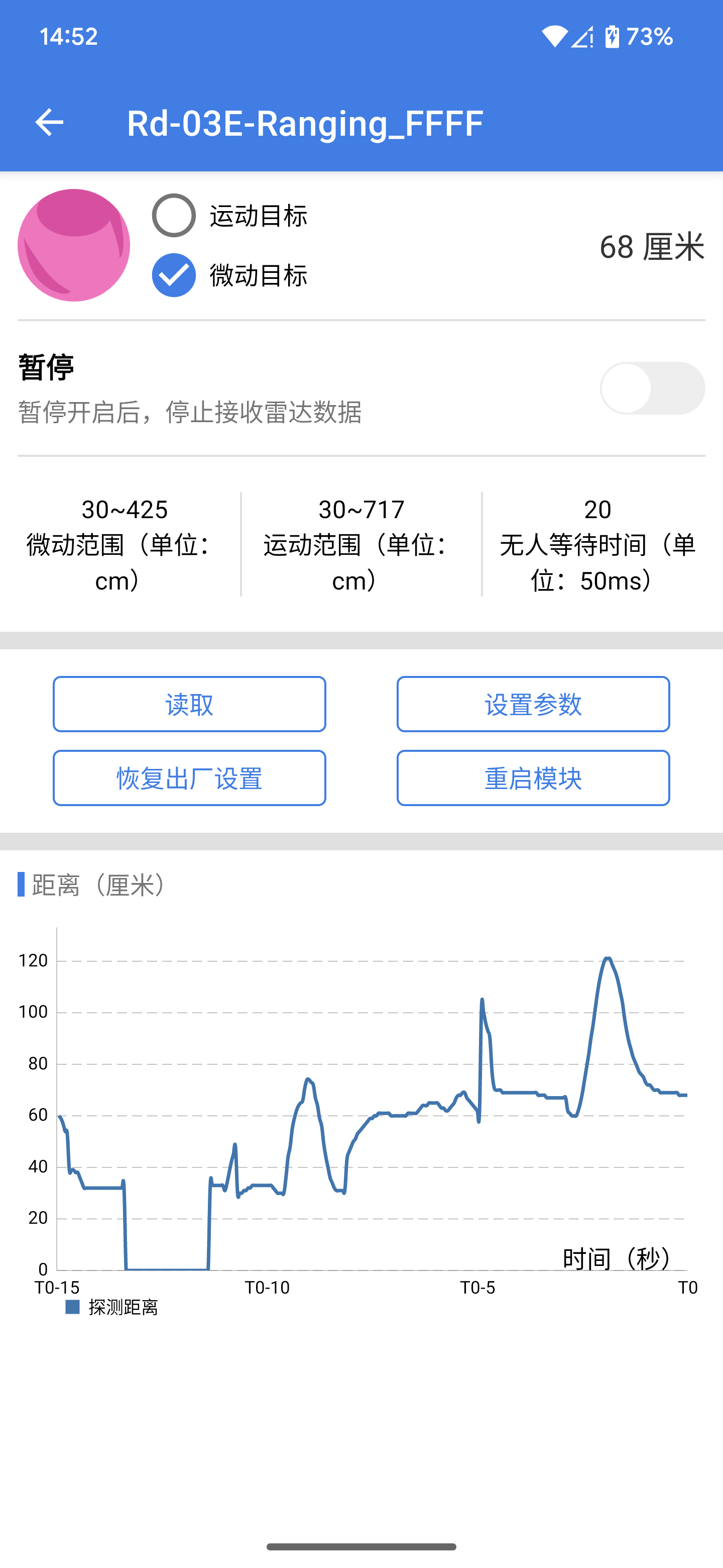

3.连接成功后进入如下界面,上半区显示当前雷达的数据,如目标触发状态,目标距离,微动检测范围、运动检测范围和无人持续时间,暂停按钮开启后则会停止接收雷达数据,中间为设置的按钮,点击读取可刷新上半区的雷达配置参数,点击重启模块则为重启雷达模块。
4.点击设置参数,可进入雷达的配置参数界面,建议可修改的参数是最上面的微动范围、运动范围和无人等待时间。

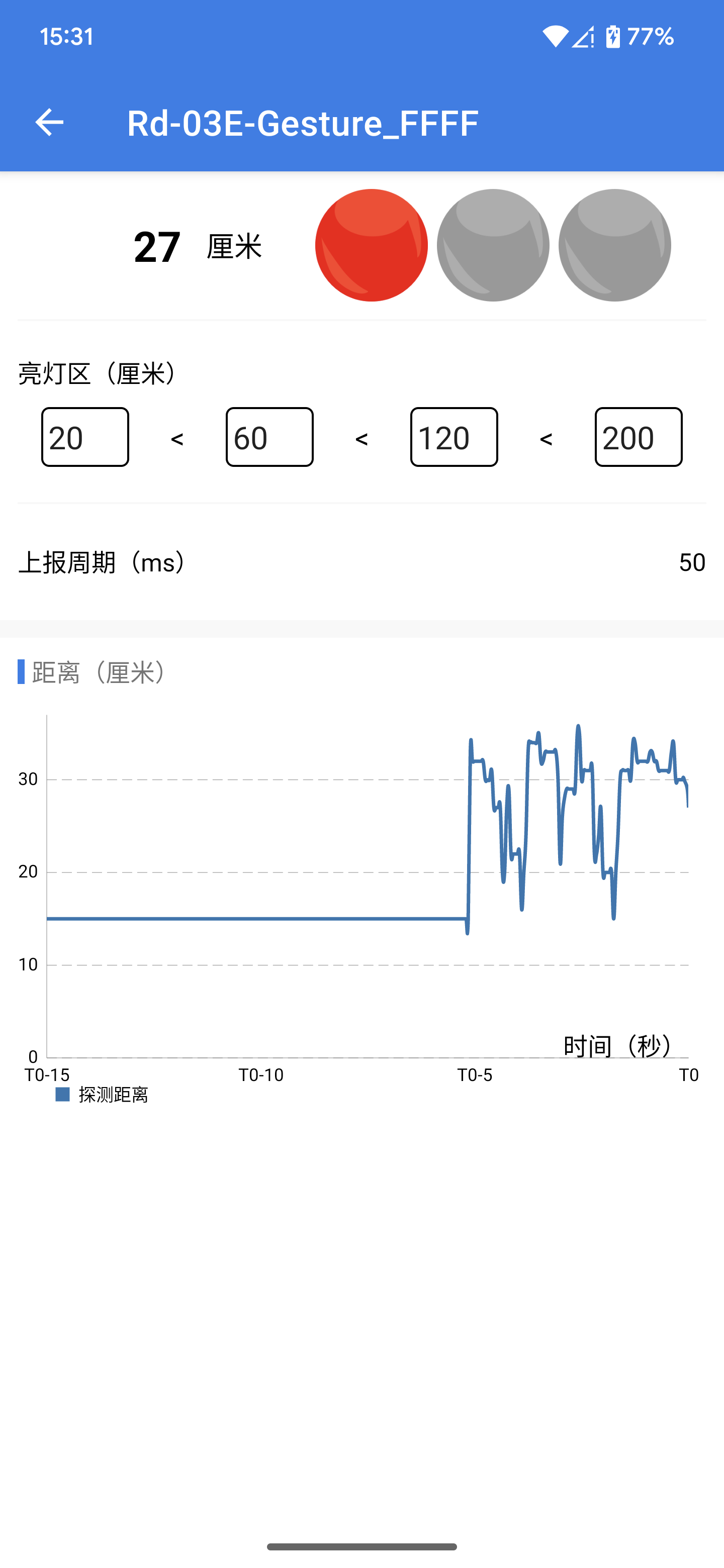

(二)、手势识别固件
1.将Rd-03E接入Rd-Kit,未接入雷达前,Radar LED慢闪,接入成功后Radar LED熄灭。
3.连接成功后进入如下界面,上半区显示雷达的亮灯区,目标距离处于不同区间内会亮起不同的灯,亮灯区可设置。
4.具体的设置参数可参考Rd-03E手势识别用户手册:Rd-03E手势识别用户手册
