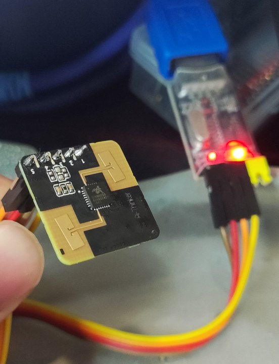

硬件连接
使用 USB 转 TTL 工具连接雷达模块和电脑,接线方式如下
Rd-03 V2 序号(名称) USB 转 TTL 引脚 说明
1(3V3) 3V3 供电
2(GND) GND 接地
3(TXD) RXD 数据发送端
4(RXD) TXD 数据接收端
5(OT2) None 检测结果(高低电平)输出

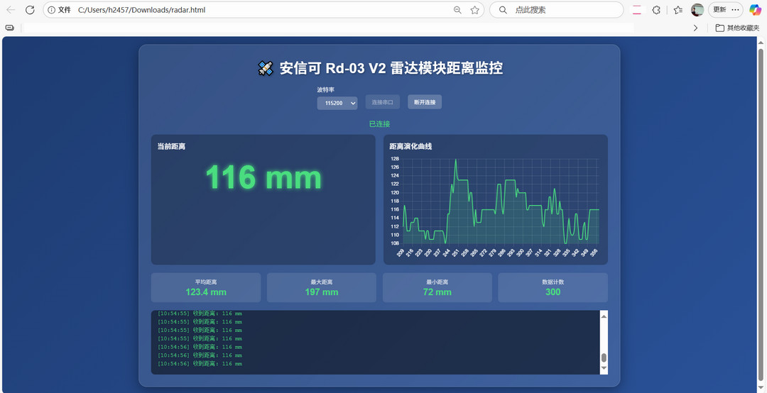

  • 保存文件并双击打开 HTML 文件;
效果
  • 使用 USB 转 TTL 工具连接雷达模块和电脑;
  • 点击网页上方的 连接串口 按钮,弹出设备端口选项窗口,选择目标设备并连接;
  • 网页显示实时距离以及动态历史演化曲线;
