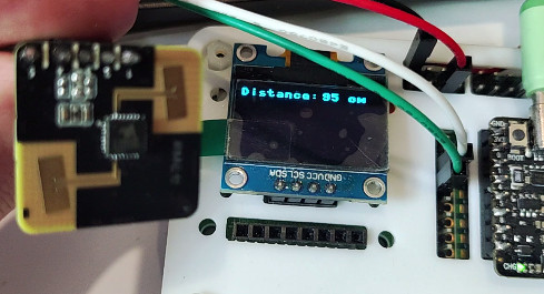

OLED 显示
驱动 IIC 协议的 4 线 OLED 显示距离信息,包括流程图、代码、效果演示、图片转换等。
流程图
flowchart TD A([开始]) --> B[初始化<br>UART, I2C, OLED] B --> C[显示 logo] C --> D{串口有数据?} D -->|否| E[等待10ms] E --> D D -->|是| F[打印串口数据] F --> G[解析距离数据] G --> H{解析成功?} H -->|否| E H -->|是| J[清空OLED显示] J --> K[显示距离] K --> M[更新OLED显示] M --> E
代码

检查硬件连接,运行代码;
效果
动态演示

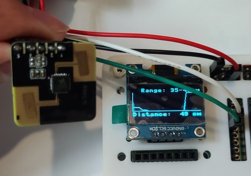

演化曲线
在获得雷达测距的实时距离数据的基础上,进一步通过储存历史数据的形式,在 OLED 屏幕显示雷达距离演化曲线,包括流程图、代码、效果演示等。
流程图
flowchart TD A([开始]) --> B[初始化<br>UART, I2C, OLED] B --> C[显示 logo] C --> D{串口有数据?} D -->|否| E[等待10ms] E --> D D -->|是| F[打印串口数据] F --> G[解析距离数据] G --> H{解析成功?} H -->|否| E H -->|是| I[更新历史数据] I --> J[清空OLED显示] J --> K[绘制界面布局<br>显示距离] K --> L[绘制演化曲线<br>坐标 + 连线] L --> M[更新OLED显示] M --> E
代码

检查硬件连接,运行代码;
效果
动态演示
