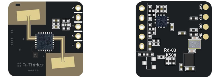

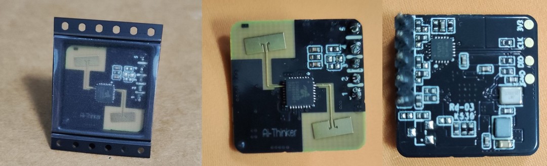

外观
管脚定义
序号 名称 说明
1 3V3 供电
2 GND 接地
3 TXD 数据发送端
4 RXD 数据接收端
5 OT2 检测结果(高低电平)输出

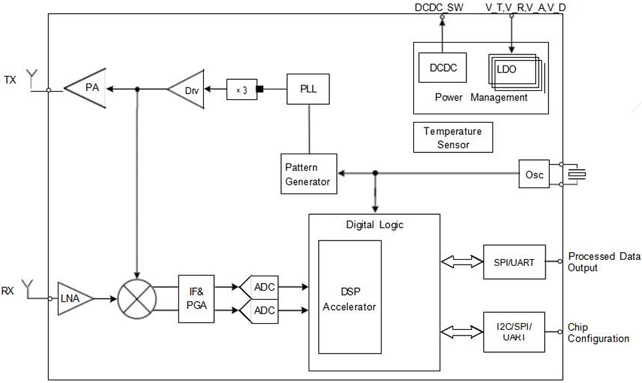

主控
  • S1KM0000 是一种基于 FMCW 雷达收 发器技术的集成单片机毫米波传感器 SoC。
  • 利用 FMCW 调频连续波,对设定空间内的目 标进行探测。
  • 结合雷达信号处理,实现高灵敏度的运动检测和微动检测。
系统框图

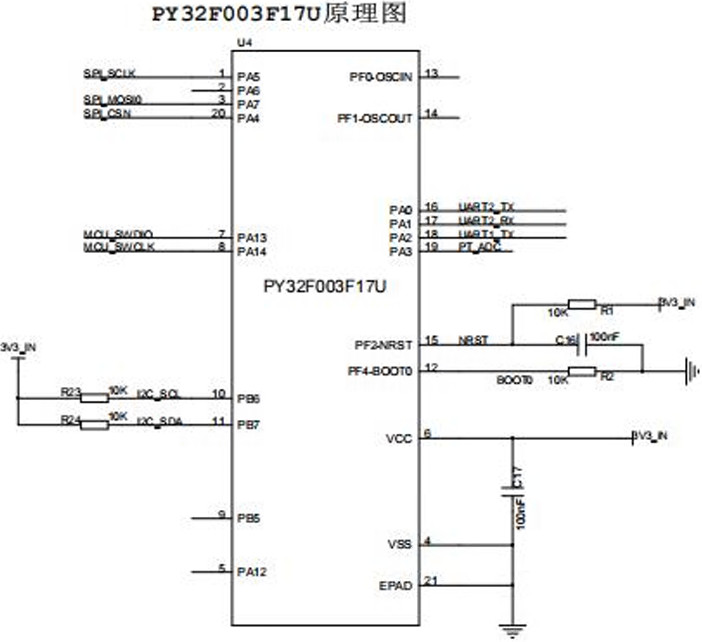

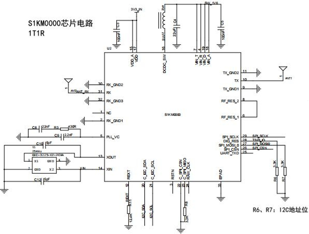

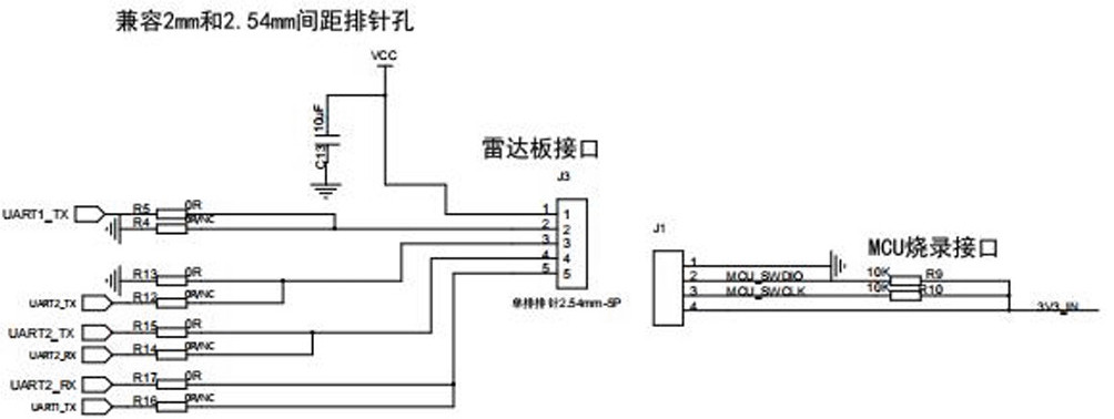

原理图
MCU
PY32
Pins

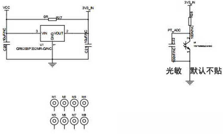

Power

  • 采用DIP封装,标准2.54mm排针兼容2.0mm排针
  • 雷达支持24GHz ISM频段
  • 雷达天线支持1收1发,天线波束窄、分辨率高、频带宽、抗干扰力强
  • 雷达最远感应距离为可达7米
  • 雷达探测角度大,覆盖范围可达±60度
  • 雷达区间内准确识别,支持感应范围划分,屏蔽区间外干扰
  • 超小模组尺寸:20x20mm,即插即用,实时上报探测结果
  • 可以通过串口实现雷达的智能调参,方便快捷
  • 支持挂顶、挂壁等多种安装方式
  • 支持自动生成检测门限
  • 支持UART
  • 3.3V/5V电源供电,支持3.0至3.6V或4.5至5.5V 宽电压范围;默认3.3V供电版本
  • 平均功耗 50 mA

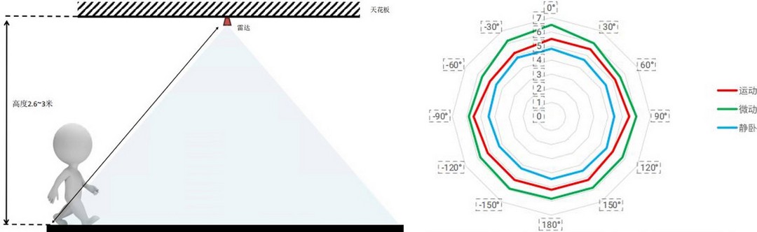

安装
雷达安装注意事项

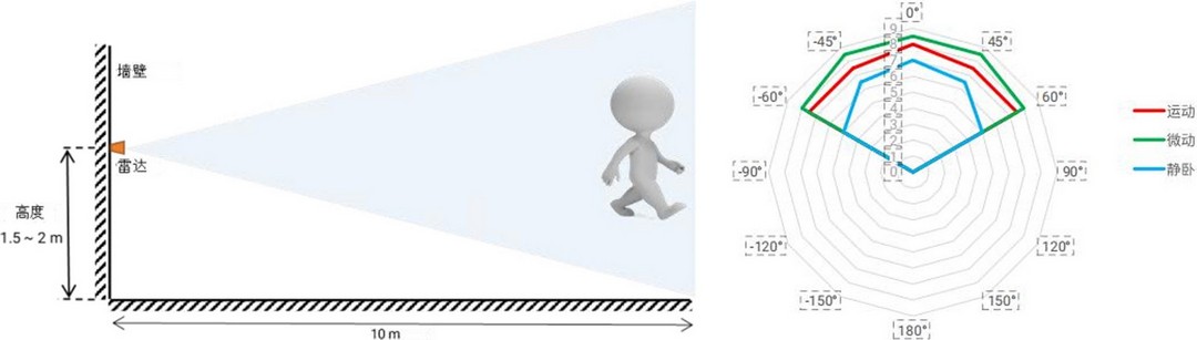

  • 尽量保证雷达天线正对目标检测区域,且天线四周开阔无遮挡;
  • 保证雷达安装位置牢固、稳定,雷达本身的晃动将影响检测效果;
  • 要保证雷达的背面不会有物体运动或震动。由于雷达波具有穿透性,天线信号背瓣可能会检测到雷达背面的运动物体。可以采用金属屏蔽罩或者金属背板,对雷达背瓣进行屏蔽,减弱雷达背面物体造成的影响。
  • 由于目标的体型、状态、RCS等不同,目标距离精度会有波动;同时最远距离也会稍有波动。
  • 存在多个24GHz频段雷达时,请勿波束正对,尽量远离安装,以避免相互干扰。
  • 为了充分释放板载天线的性能,天线周边请勿放置金属件,远离高频器件。

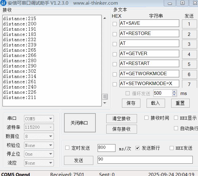

测试
包括串口调试和上位机调试两种测试流程。
串口调试
  • 下载并运行 安信可串口调试助手
  • 使用 USB 转 TTL 工具连接模块和电脑 USB 接口;
  • 配置串口参数,打开对应的端口号,接收模块发送的距离数据;

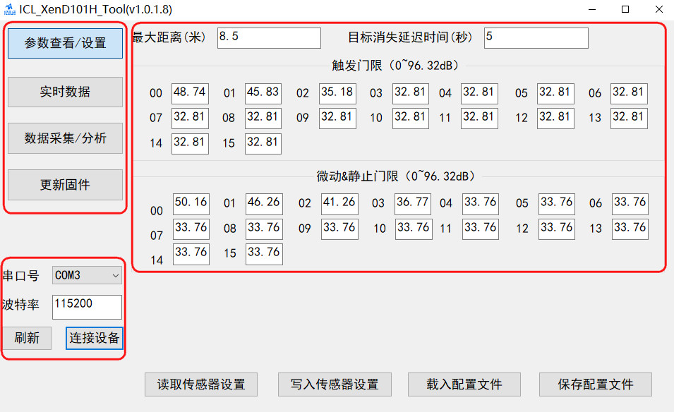

上位机工具界面可以分为3个区域:设备操作区域、功能按钮区域和功能页面区域。

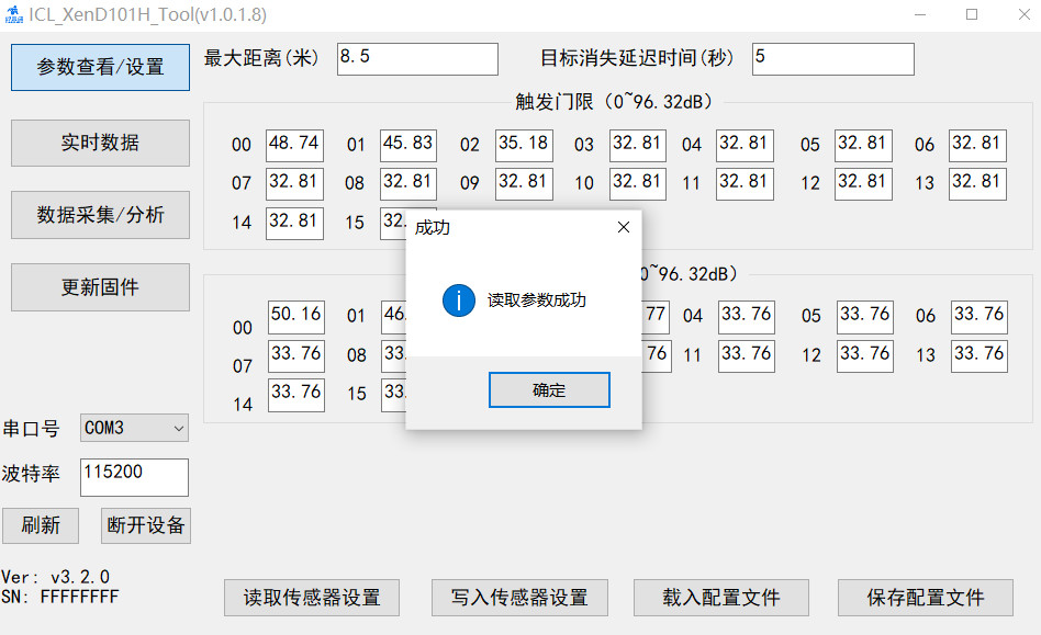

  • 上位机工具与Rd-03_V2版模组连接成功后,会在界面区域显示 Rd-03_V2 模组的固件版本号;
  • 功能页面区域 参数查看/设置 显示模组的当前参数值。
参数读取
点击 读取传感器设置 按钮
参数解释
  • 最大距离:用于设置雷达的最远有效探测距离; 一个距离门的长度为70cm。 范围 0到10,精确到 0.1m ;
  • 目标消失延迟时间(秒) :目标状态从有人切换到无人需要延时一段时间T:在此期间,如果检测到有人,重新开启这段时间的计时。雷达只有在检测到无人状态一直持续一个完整的T时间后才会切换到无人状态,上报无人。 范围:0至65535 ;
  • 触发门限 (dB) :用于设置无人到有人状态的能量值门限,可通过“生成门 限”功能计算得到。 范围:0至100,精 确到 0.01 ;
  • 微动门限 (dB) :用于检测人体微动状态的能量值门限,可通过“生成门限” 功能计算得到。 上位机工具支持保存和载入雷达的参数配置。

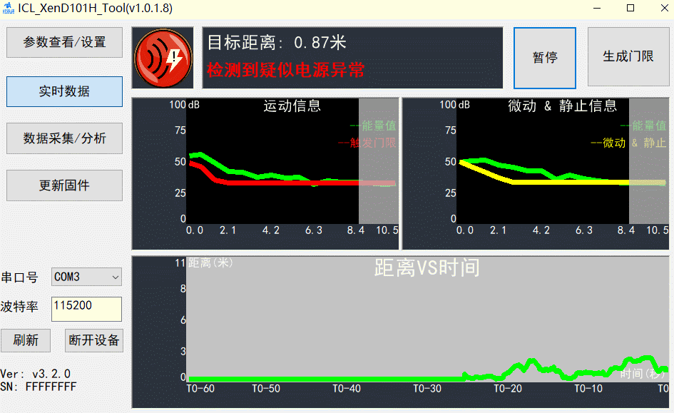

实时数据
  • 左上角的彩灯图标表示探测区域内有人/无人情况:
    • 雷达检测到人体存在时,彩灯为红色;
    • 没有检测到人体存在时,彩灯为绿色;
  • 彩灯后方的文本显示框显示雷达检测到的目标与雷达的径向距离;
  • “开始/暂停”切换按钮用于开启和暂停雷达的检测;
  • “生成门限”按钮用于扫描环境噪声并计算各个距离门的“触发门限”和“保持门限”;
  • “运动信息/微动&静止信息”实时显示各个距离门的运动能量值(绿色折线)与门限值 (红色折线);
  • 黑色背景表示该距离门为有效探测范围,灰色背景表示该距离门为无效探测范围;
  • “距离VS时间”实时显示雷达检测到的目标人体在过去60秒内的距离变化;
  • 灰色背景区域表示雷达在该时间段检测到目标人体,黑色背景区域表示雷达在该时间段没 有检测到目标人体;
电源干扰
模组上电后会对模组供电进行自检,
  • 若电源中存在明显干扰,上位机实时数据界面目标距离信息中会给出提示(上位机未给出提示不代表电源不存在干扰)。
  • 电源干扰检测的是电源杂散。

我的也经常检测电源异常
2025-9-26 10:32:32
WT_0213 发表于 2025-9-26 08:35
我的也经常检测电源异常
可能是精密探测的原因,对环境和电源稳定性要求较高,我用USB转TTL工具供电,软件提示异常也能理解,后面直接用单片机读取串口数据就好了
