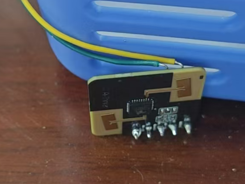

偷摸摸地把模块放在办公卓前,主打一个隐蔽。

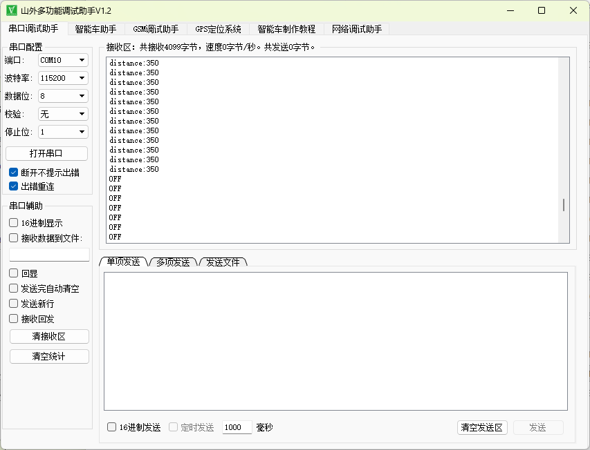

使用串口线,将模块与电脑连接。直接读取串口数据,可以看出当探测到有人时,就有"distance"数据显示,当没有探测到人时,就显示"off"。

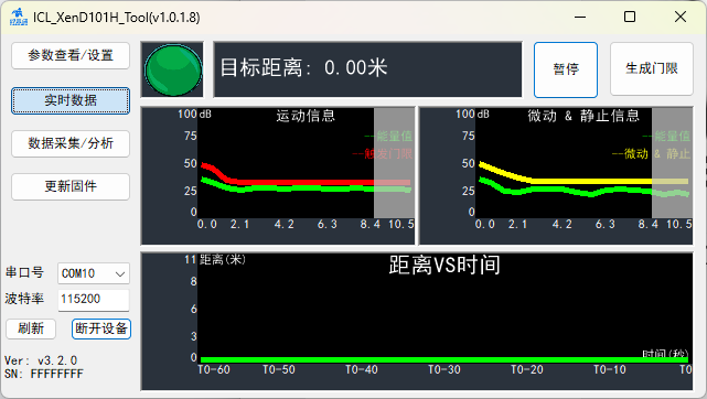

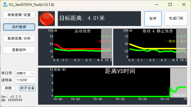

使用上位机读取数据。
当有同事经过时,能够动态地显示与雷达目标的距离。但是当同事坐到工位后,雷达并没有能够继续探测到人体的存在。猜想应该是太对障碍物遮挡了。

我通过16进制方式打印日志,以为和别人的固件不一样。原来内容是文本。
