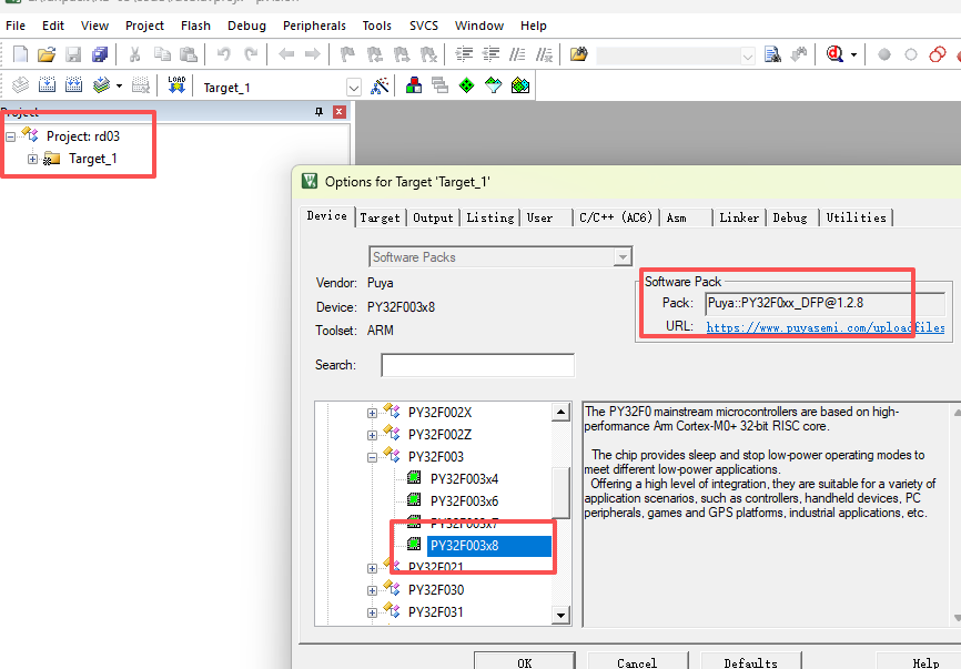

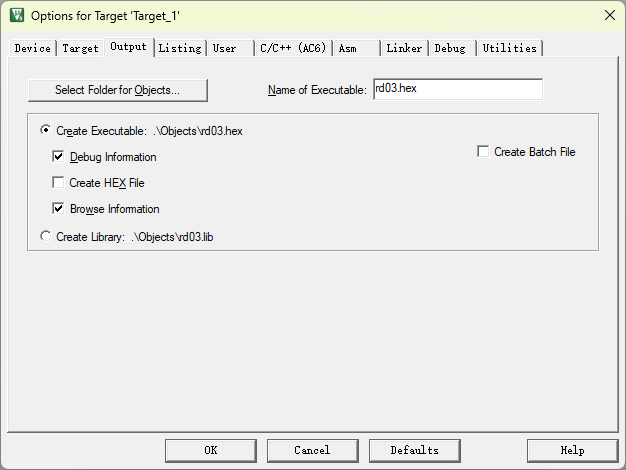

第一步:首先安装MDK的芯片驱动。https://www.puyasemi.com/uploadfiles/Puya.PY32F0xx_DFP.1.2.8.pack下载该文件,双击自动安装。
第二步:使用keil新建工程。这里我创建工程名为rd03。选择芯片:PY32F003x8。

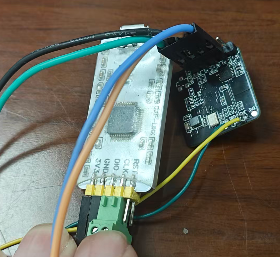

第三步:需要给Rd-03_V2的SWD烧录接口接上线。这里我使用的是一个DAP-Link烧录器。

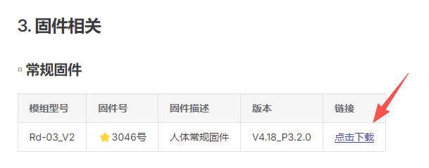

将下载的固件文件,放置到工程文件下的object文件夹内,并改名,与工程同名,rd03.hex

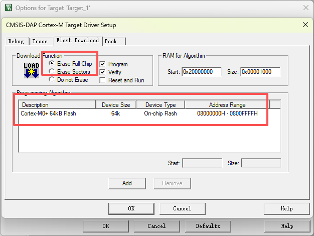

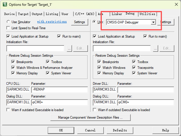

第三步:设置keil烧录。选择整个芯片的烧写。

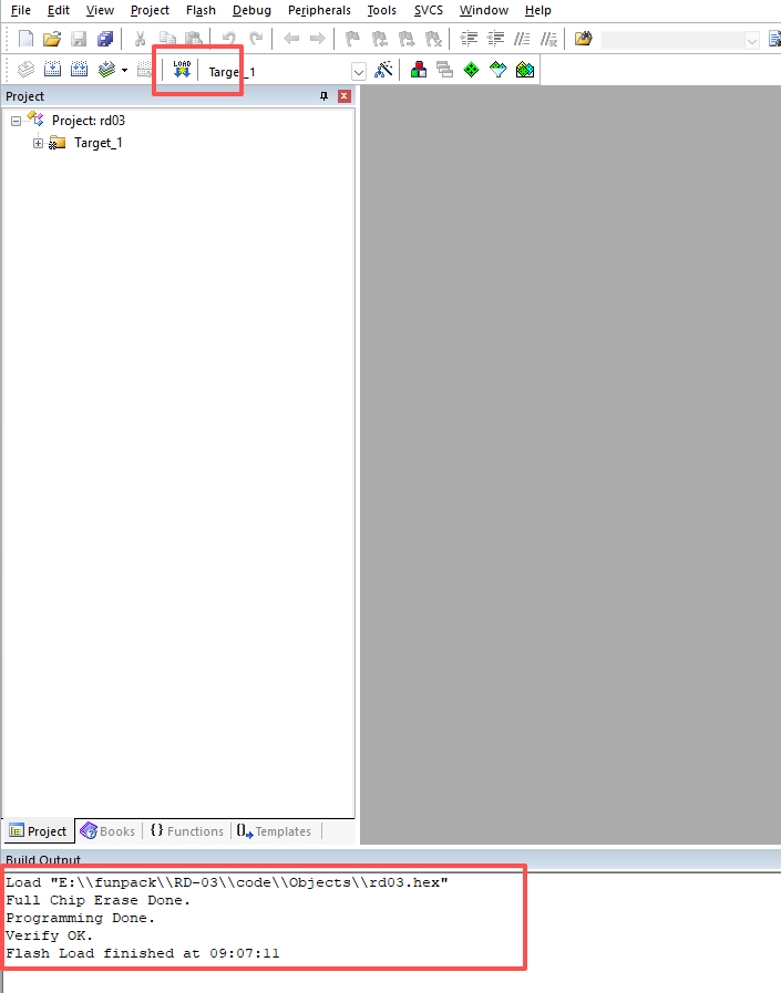

第五步:烧录。点击烧录按钮,开始烧录芯片。
