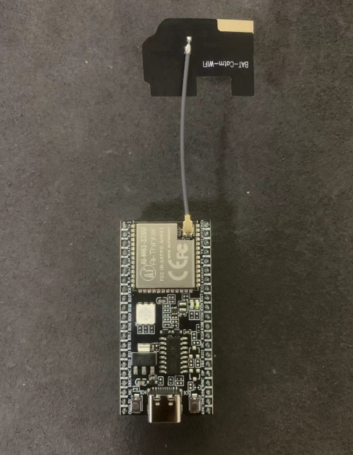

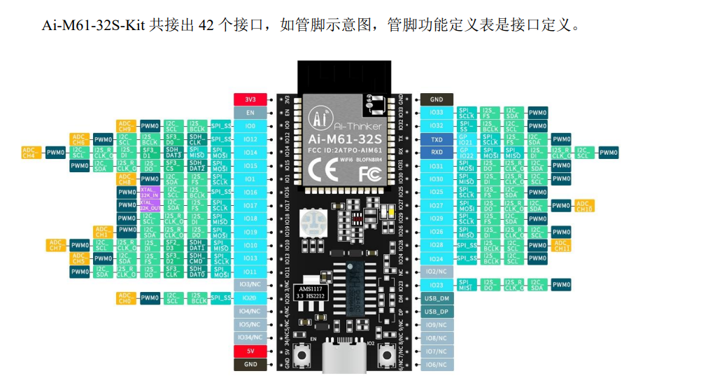

M61-32SU 介绍:
这个看上去和M61-32S 功能基本一样的,就是天线 M61-32SU 需要外接。
它长这样子
管脚定义和M61-32S没什么区别。

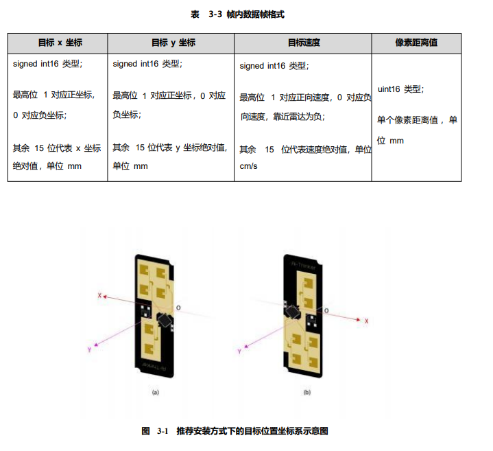

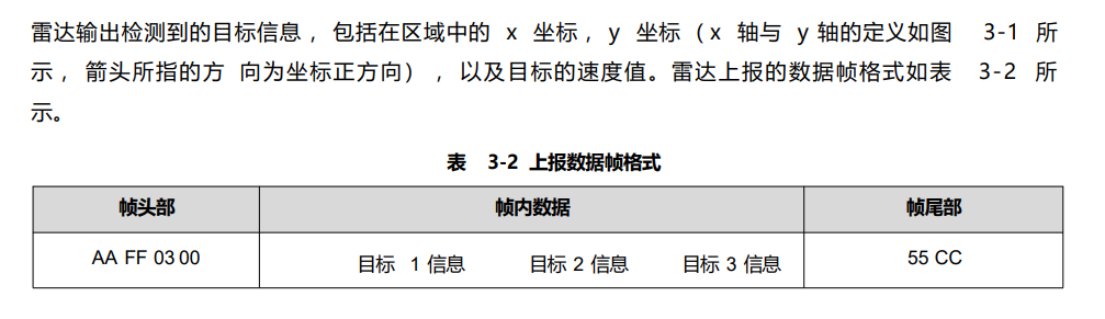

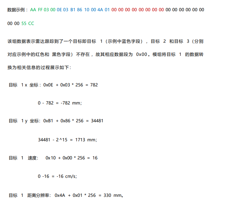

RD03D 数据介绍:
判断最高位是否为 1 使用 x & 0x8000 就可以了。
去掉符号位取出绝对值数据 x & 0x7FFF 就可以了。
获取 x,y 的值,带符号位
  1. int16_t x = UART_RECEIVE_BUFFER[4] + (UART_RECEIVE_BUFFER[5] << 8);
  2.                     int16_t y = UART_RECEIVE_BUFFER[6] + (UART_RECEIVE_BUFFER[7] << 8);

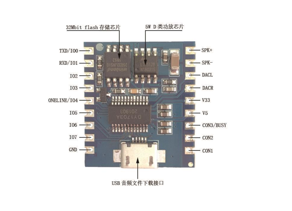

DY-SV17F模块

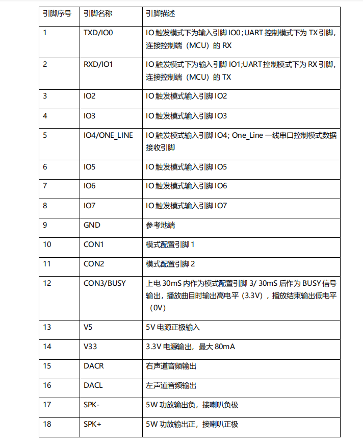

接口定义

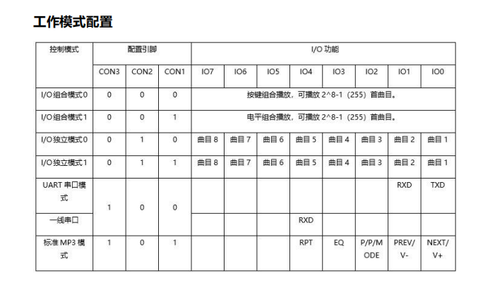

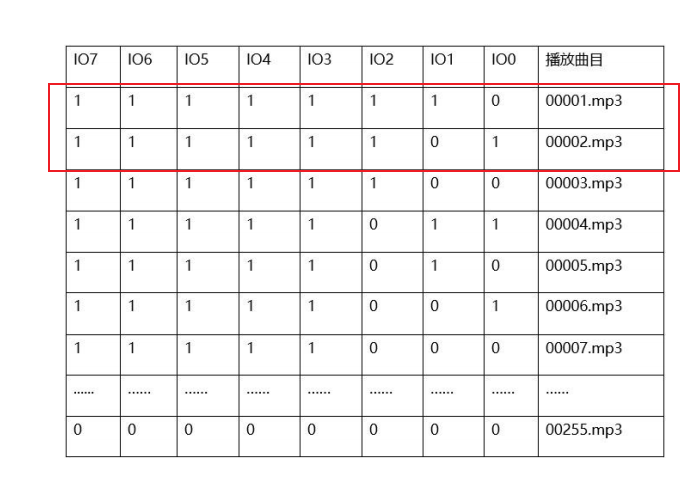

工作模式(这里选择了第二种,还不清楚M61-32SU怎么使用多个UART,看到代码中有个UART2,但是M61-32SU好像是没有。)
IO0 低电平重复播放第一个音频文件,IO1低电平重复播放第二个音频文件。
通过BUSY 引脚可以判断播放状态,高电平 正在播放, 低电平播放完成。

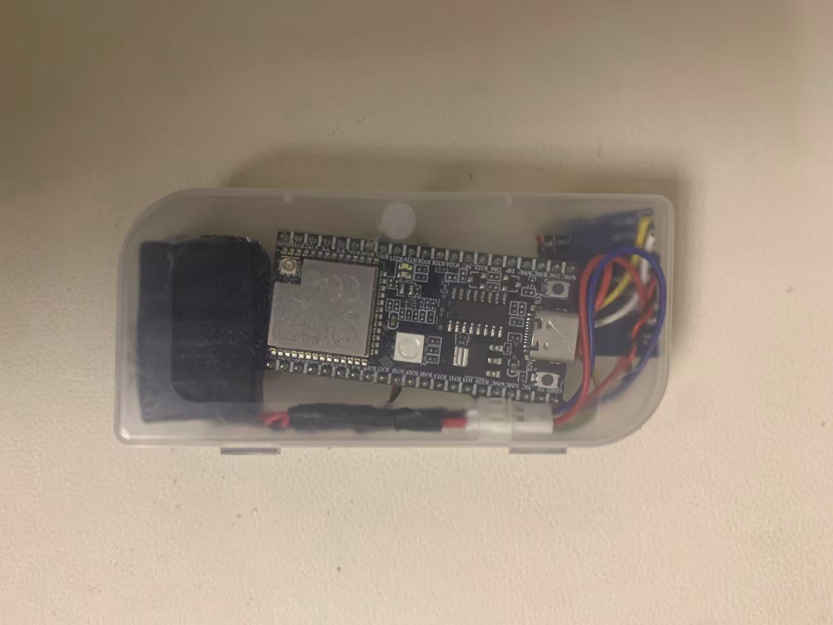

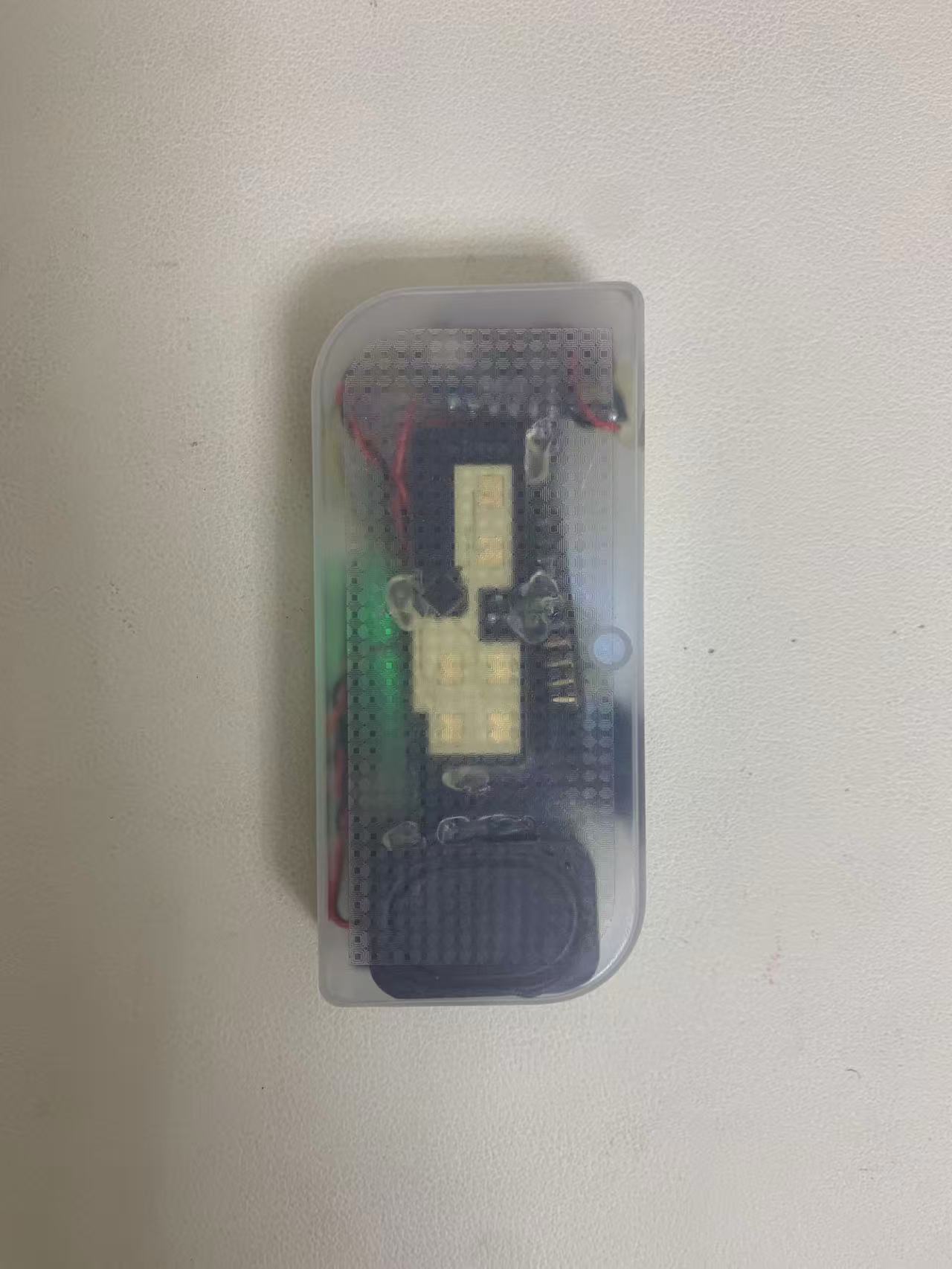

四、设备展示
外壳之前都是用的嘉立创或者朋友代打的。这次,找了一个元器件外壳。由于研究 opus 数据传输浪费了很多时间,导致最后外壳有点草率了。搞个防水盒也是可以的。不过开始想的设备构造和这个不太一样。
