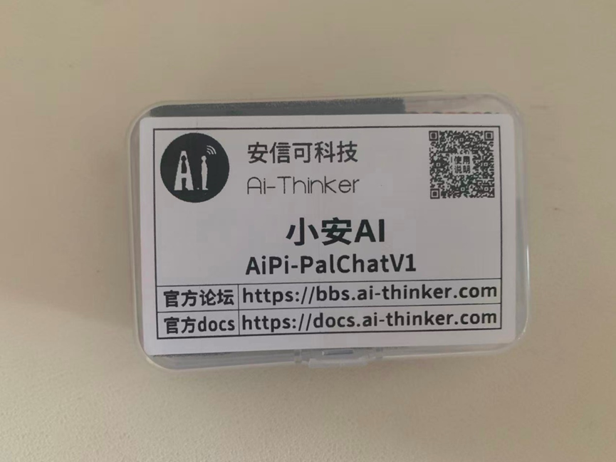

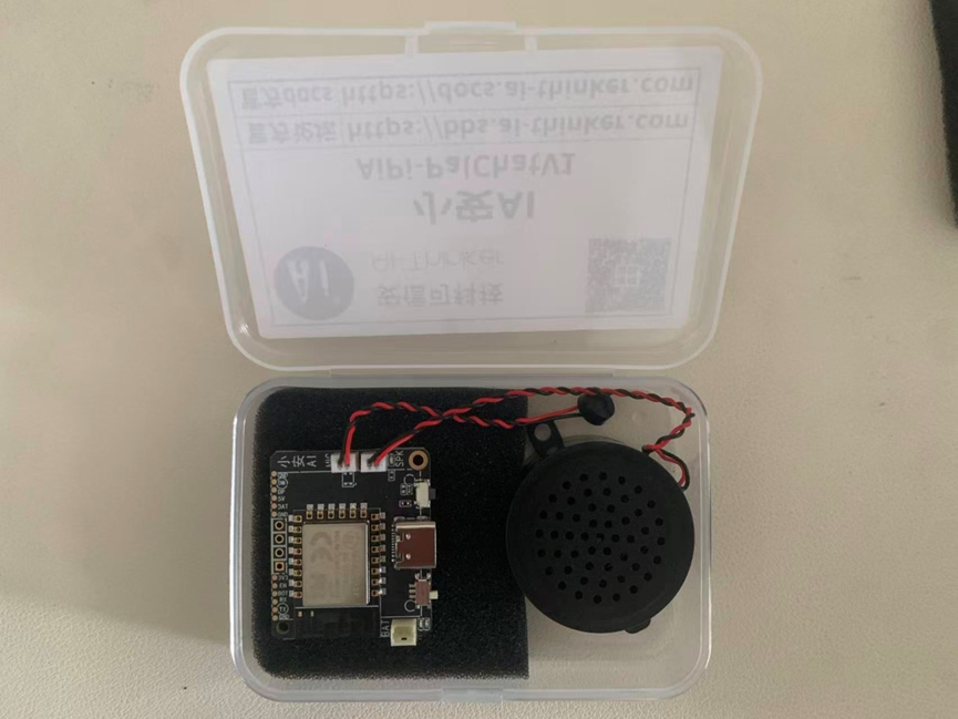

感谢园长小姐姐赠送的AiPi-PalChatV1开发板!收到之后立马激动开箱,通电一看居然是商业版,开心到飞起 (≧▽≦)

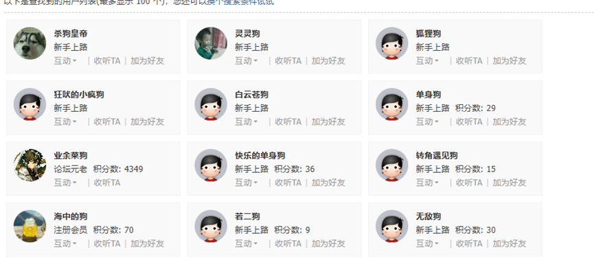

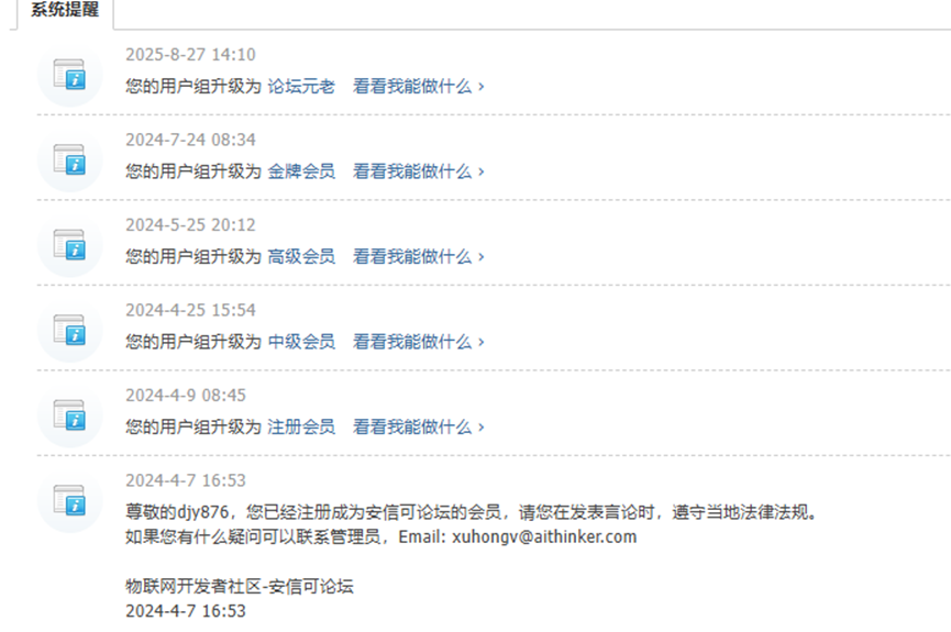

紧接着发现自己在论坛的用户组居然升级成“论坛元老”了!更惊喜的是,发现社区里好多大佬都叫“狗哥”……

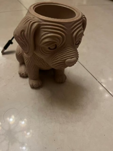

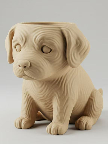

既然AiPi-PalChatV1支持刷入小智AI,我灵机一动:不如3D打印一个“狗哥”放在桌上,随时随地帮我解答问题!说干就干!
📌 硬件改造过程:
先在拓竹模型库找现成的3D模型,但试了几个都不太满意,最后终于选了一个基础不错的造型。唯一缺点是缺个“天灵盖”——不过这难不倒有十几年造价(和画图)经验的我!用SOLIWORKS结合AiPi-PalChatV1的尺寸重新建模,完美搞定!

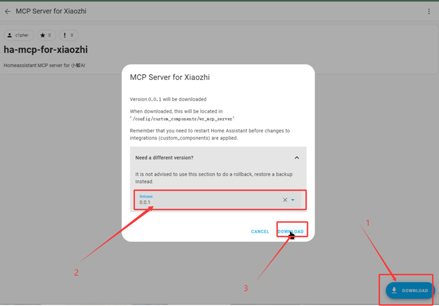

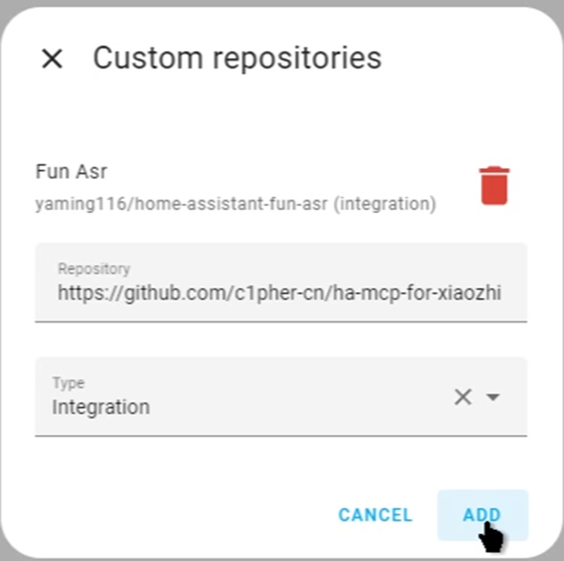

3️⃣ 安装关键插件:ha-mcp-for-xiaozhi
· 在HACS中点击“自定义仓库”,填入URL:https://github.com/c1pher-cn/ha-mcp-for-xiaozhi,类型选择“集成”;
下载插件
下载并安装插件(如提示需升级HA,请先升级系统)。

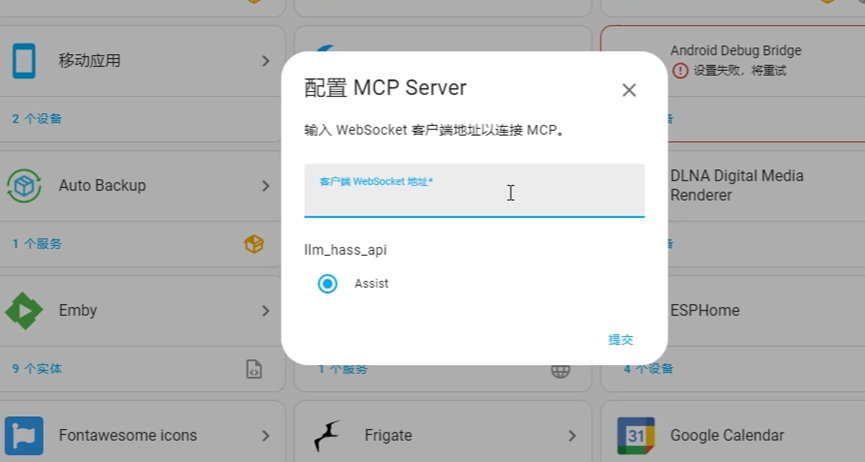

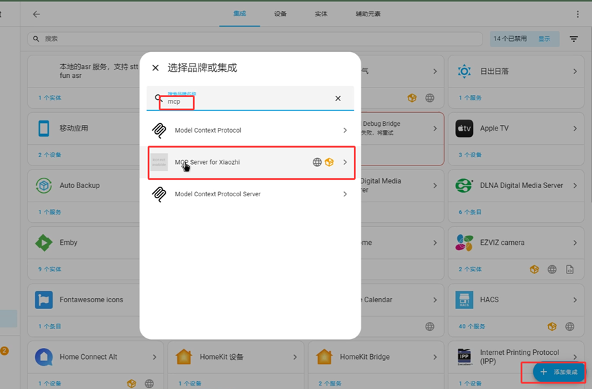

小安接入HA配置方法:
[设置 > 设备与服务 > 添加集成] > 搜索“Mcp” >找到MCP Server for Xiaozhi
下一步 > 请填写小智MCP接入点地址 > 提交。

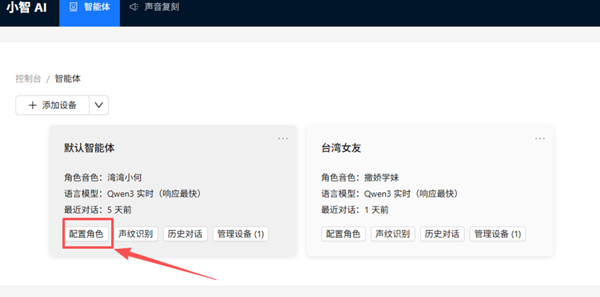

下一步 > 进入小智 AI 聊天机器人控制台
下一步 >配置角色>下拉到最下面

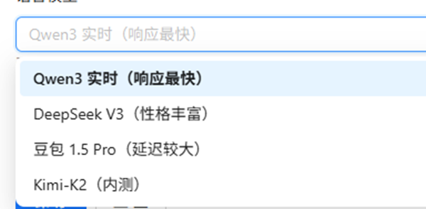

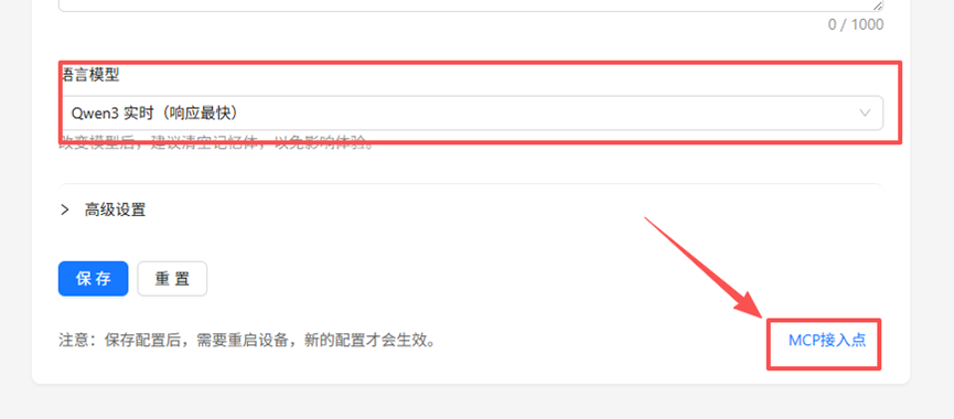

注意,语言模型里有几个选型,
经过测试好像只有QWEN3才有歌曲播放。

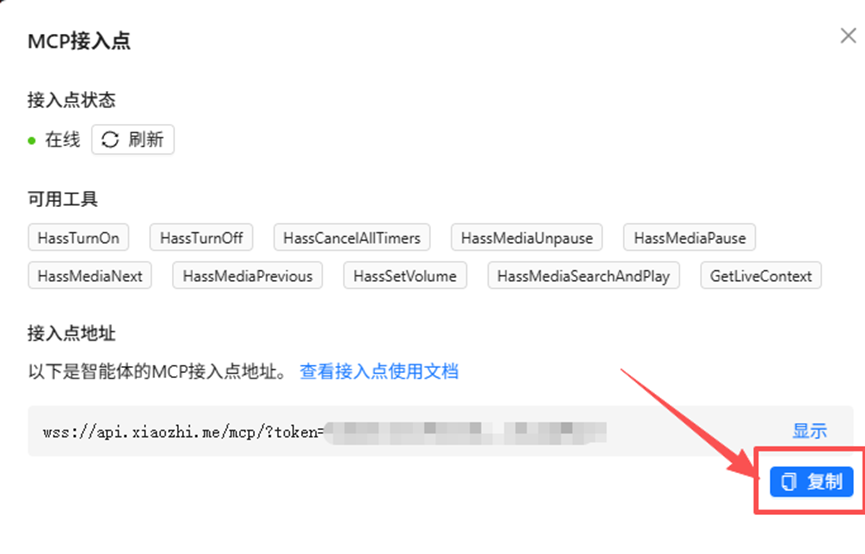

下一步 >MCP接入点>下拉到最下面
复制后粘贴到配置第二步的“容户端 WebSocket”位置确认。

现在“狗哥”真·常在身边了!喊一声就能控制全家设备,智能化生活+1,乐趣满满~
