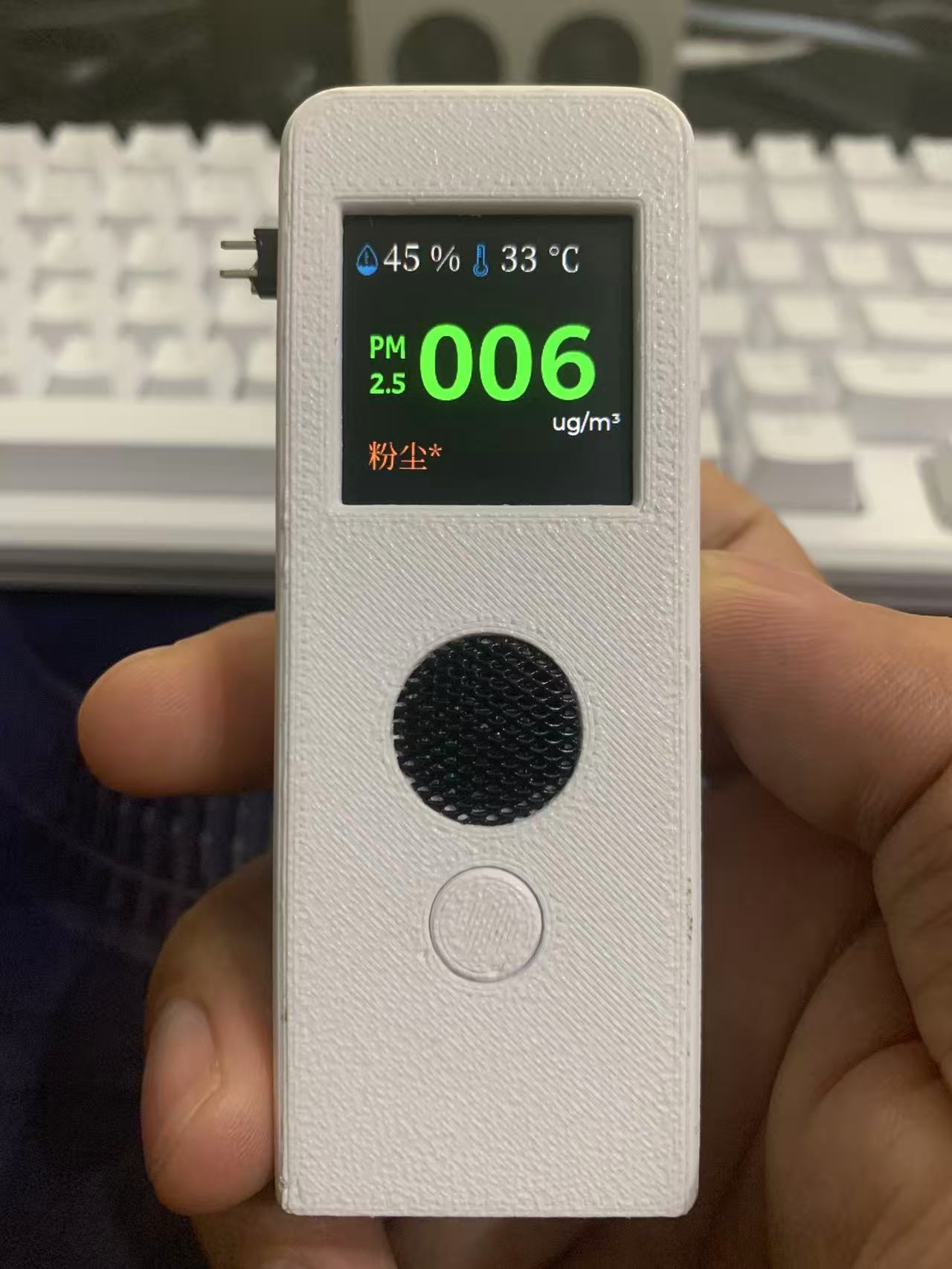

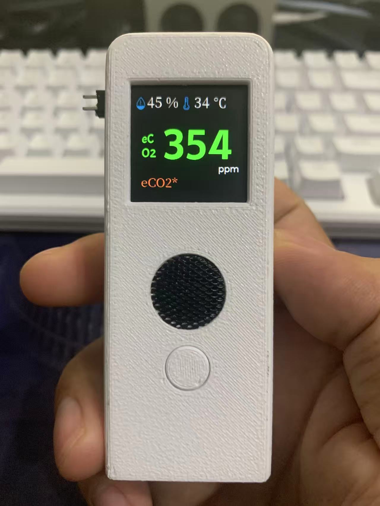

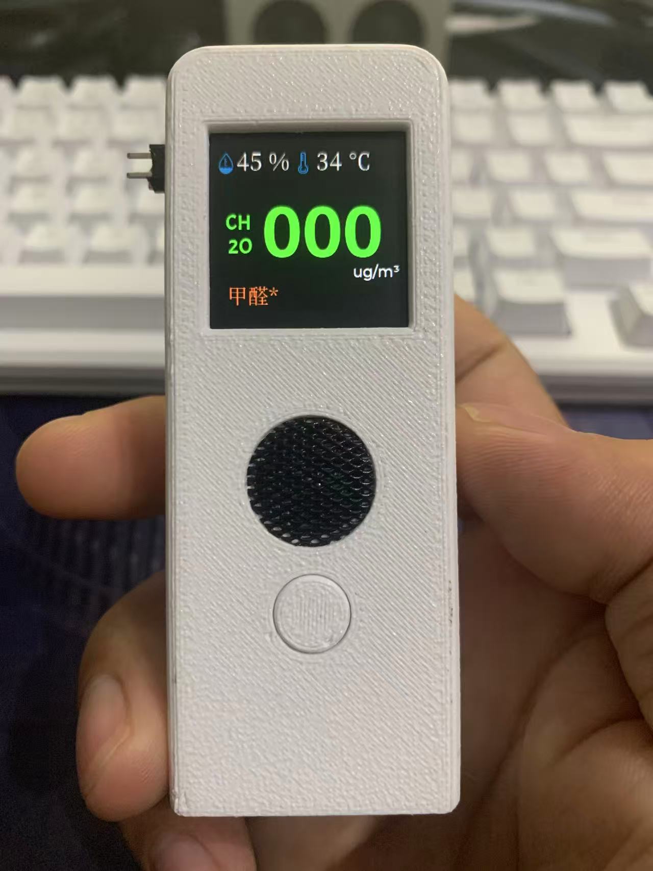

更新了一下:
【电子DIY作品】甲醛颗粒物温湿度等多合一检测设备(更新)
粉尘PM2.5检测、甲醛检测、二氧化碳浓度检测
增加了 数值单位,如PM2.5与甲醛浓度都是ug/m³,二氧化碳浓度为ppm。
操作优化:
单击 显示下一个功能页面,双击显示上一个功能页面。
以下代码是:单击双击长按操作。
按钮操作代码优化,自测目前可稳定执行以上操作。
