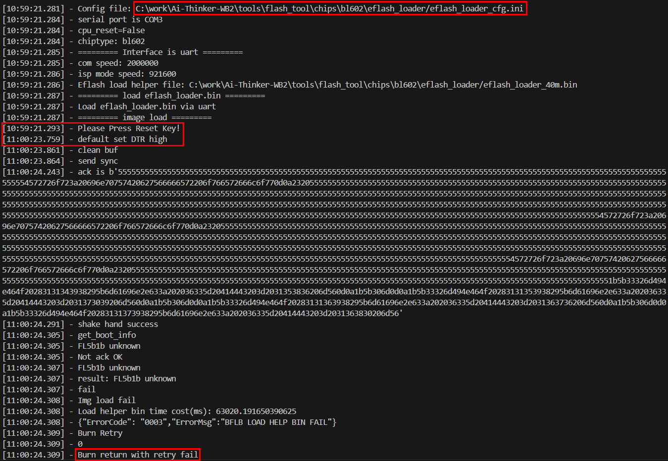

有时候BL602烧录会卡在Please Press Reset Key,按Reset键也没用,然后烧录失败

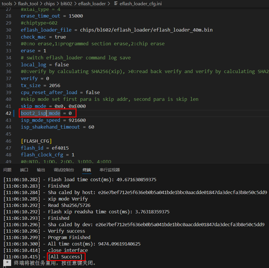

在文件 Ai-Thinker-WB2\tools\flash_tool\chips\bl602\eflash_loader\eflash_loader_cfg.ini中,将 boot2_isp_mode = 1改为 boot2_isp_mode = 0,重新烧录
