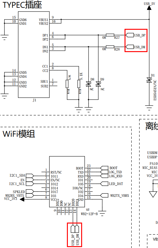

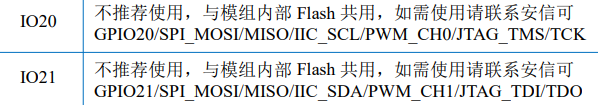

WB2-12F没有USB接口,为什么要把USB_DP,USB_DM接到IO20,IO21上,不是不推荐使用吗
之前我也有这个疑问,在群里问过泽哥。这是为了兼容M62模组的,哈哈
昨天 22:12
要是换成M62应该更🐮吧,性能翻倍
