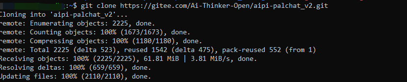

1. 拉取代码
git clone https://gitee.com/Ai-Thinker-Open/aipi-palchat_v2.git

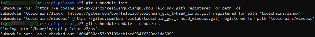

git submodule init
git submodule update --remote os
git submodule update --remote toolchains/linux

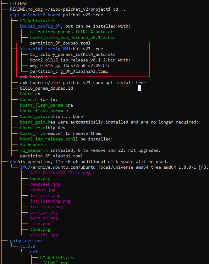

完成之后就可以看看工程的结构,从代码中看到已经有xiaozhi的配置了,估计很快就能使用了。

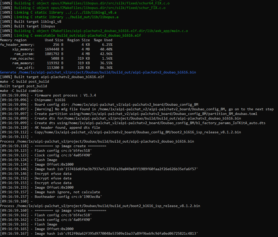

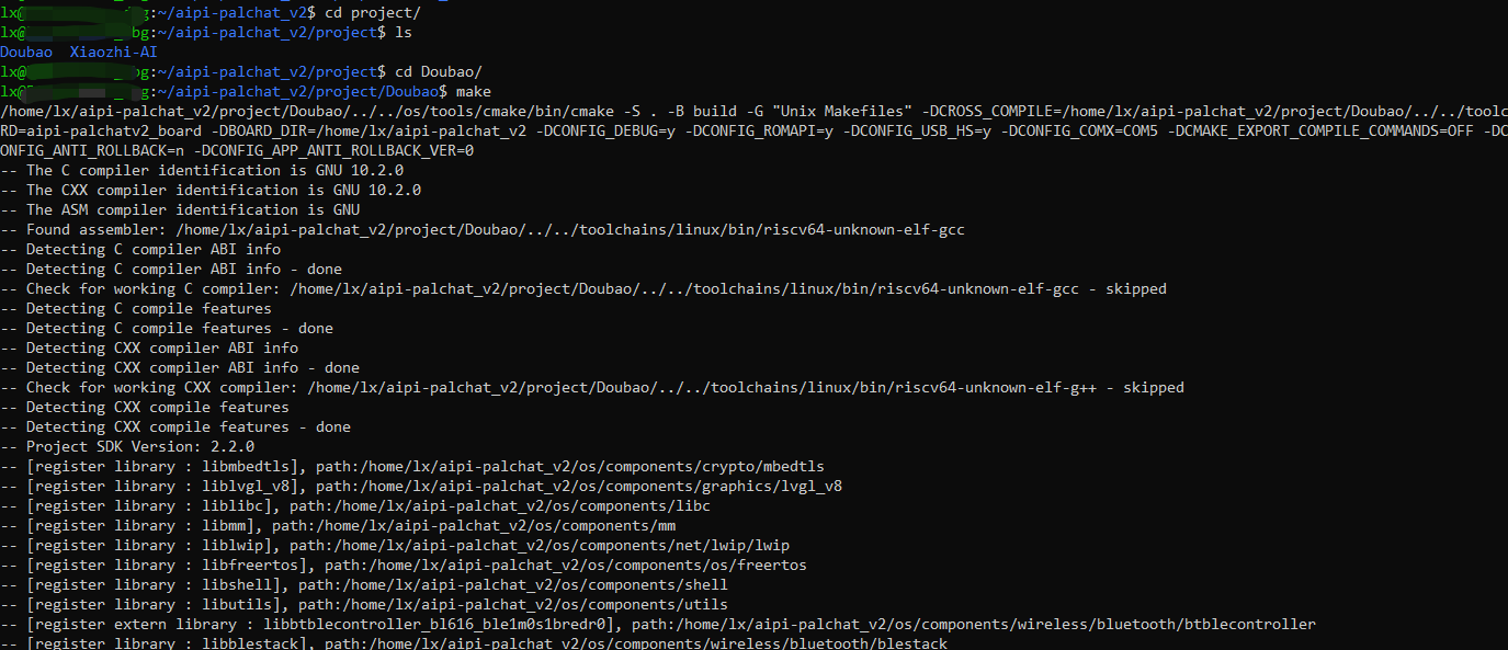

2. 编译
进入到douba的项目目录,直接make就可以编译了。
很快就编译成功了。
douba版本和xiaozhi版本在平级目录下,等着发布就可以编译xiaozhi版本了。
