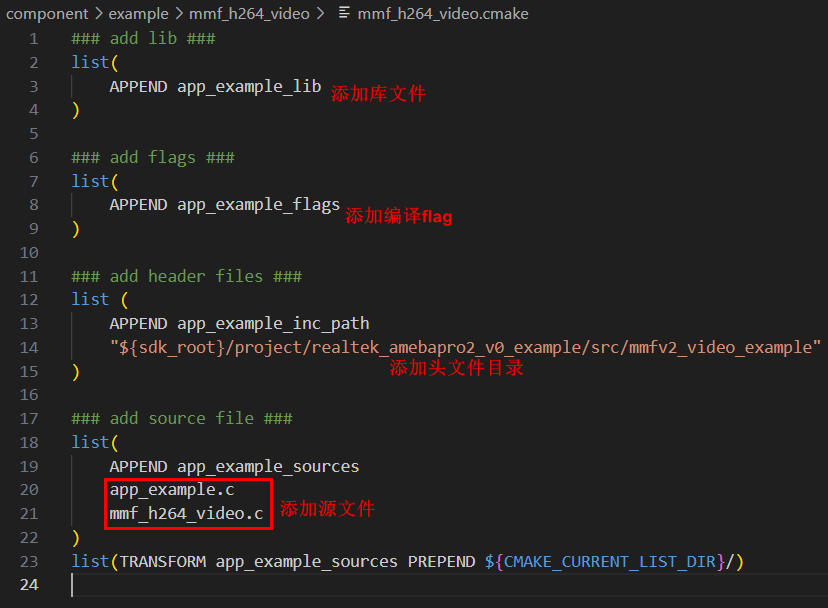

前面搭建了rtos环境,下面以这篇帖子内的代码为例新建工程
在目录 ameba-rtos-pro2\component\example下新建文件夹,例如 mmf_h264_video
在文件夹 mmf_h264_video内创建同名.cmake文件 mmf_h264_video.cmake

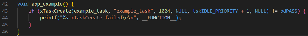

源文件中不需要定义main函数,但是要定义 app_example函数,在其中调用业务代码

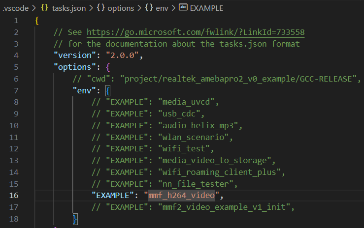

.vscode\tasks.json中设置 EXAMPLE=mmf_h264_video
先点cmake,执行完后,再点build编译工程
