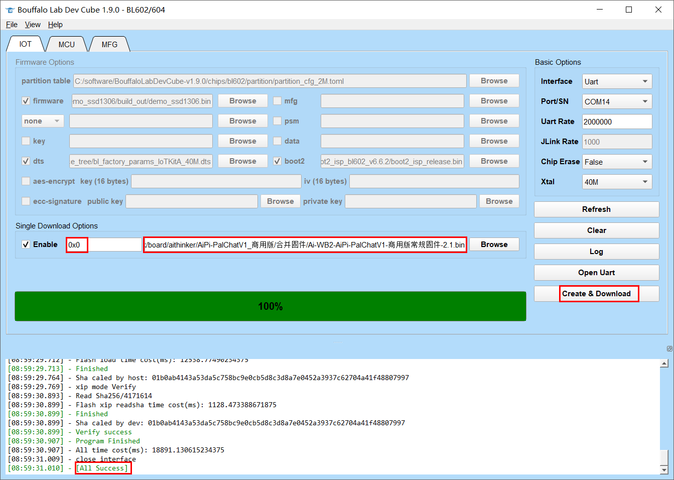

固件https://aithinker-static.oss-cn-shenzhen.aliyuncs.com/docs/media/AiPi/AiPi-PalChatV1/Software/AiPi-PalChatV1_Commercial_NoLicense.zip

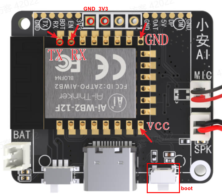

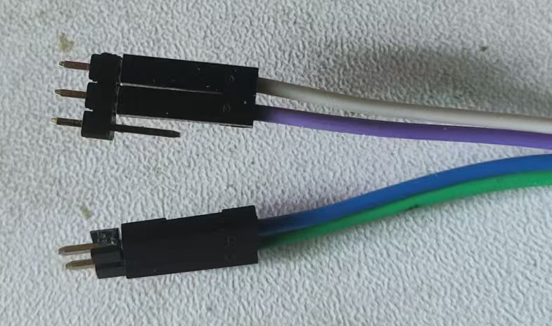

准备公头杜邦线,如果没有的话,可以用母头杜邦线加排针代替
需要连接GND,3V3,TX,RX

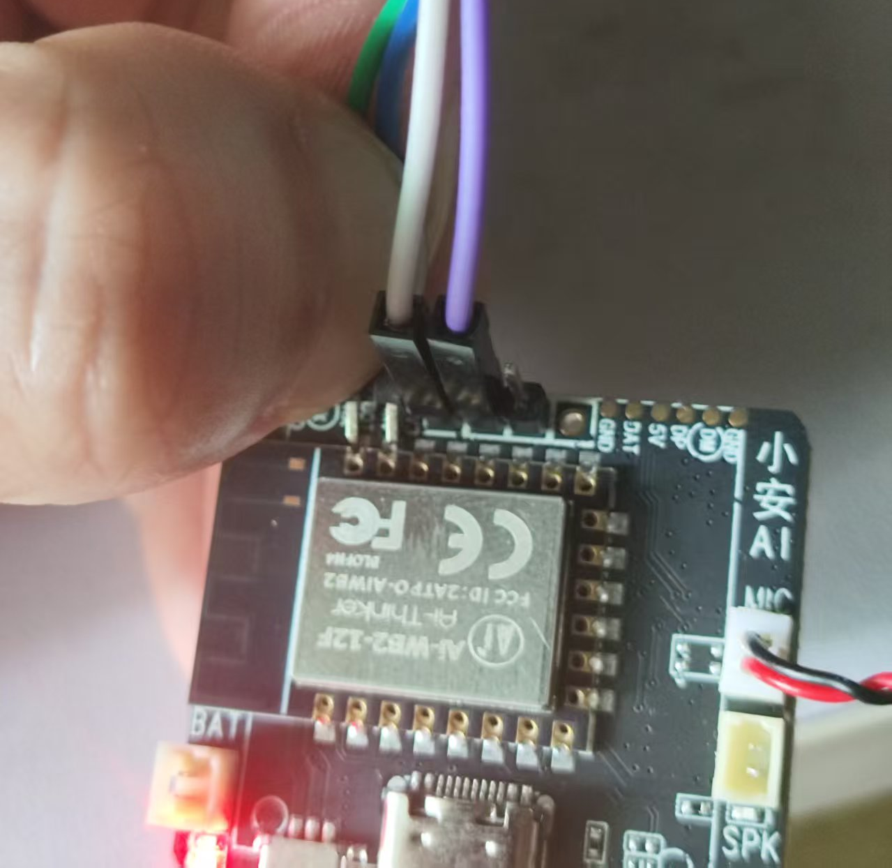

右手按住boot键,左手将GND,3V3斜插入孔中按住,然后换右手按住,左手将TX,RX接到模组上,按住,其他手指点击Create & Download进行烧录。其实右手可以不用按住,将杜邦线拉着就行了,可以空出右手去点击

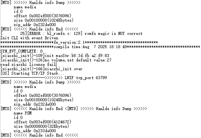

启动日志

从来没想过排针那块还有GND和3V3😂,这样烧录起来好像更方便了一些。
3 天前
本来是给OLED预留的
