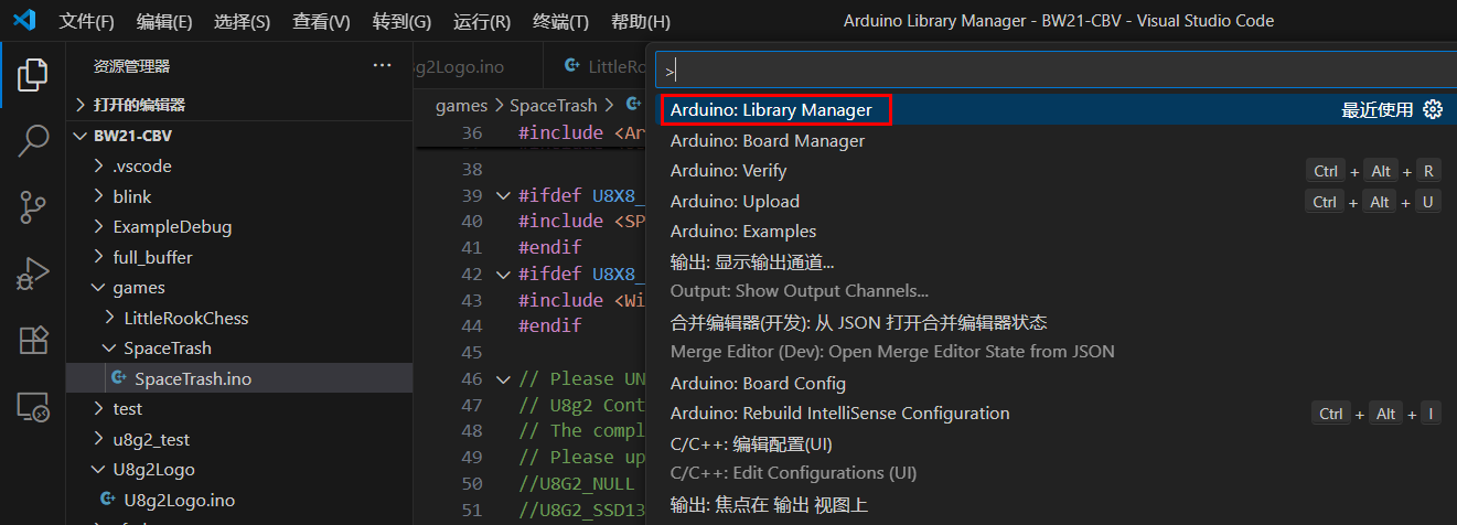

安装U8g2库
vs code中,F1 -> Arduino Library Manager, 搜索u8g2,安装

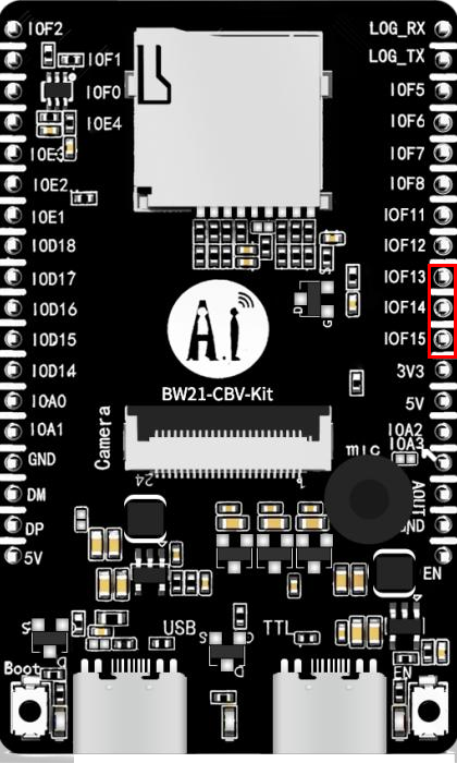

接线
IOE4接I2C_SDA,IOE3接I2C_SCL,3V3接VCC,GND接GND

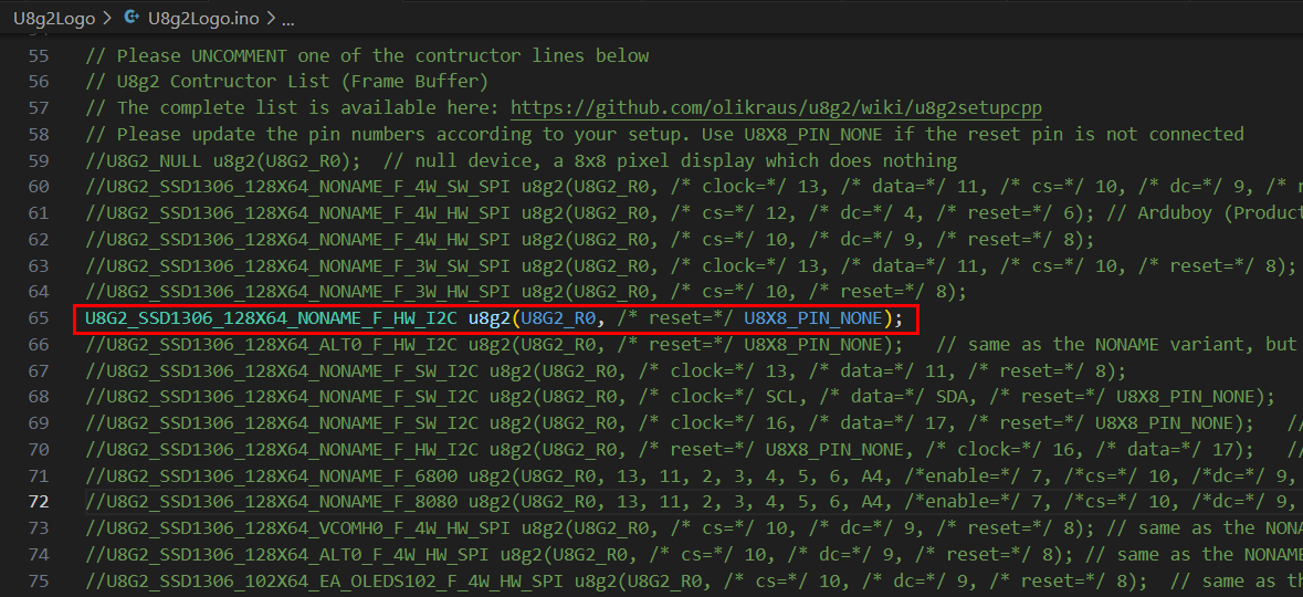

例子
U8g2Logo.ino
显示U8g2的logo
代码中提供了很多不同类型的屏幕示例,根据实际情况选择
我这里选择 U8G2_SSD1306_128X64_NONAME_F_HW_I2C u8g2(U8G2_R0, /* reset=*/ U8X8_PIN_NONE);
编译后烧录
SpaceTrash.ino
太空垃圾小游戏,通过三个按键分别控制上移(IOF13),下移(IOF14),射击(IOF15)
IOF13,IOF14,IOF15分别通过按键接到3V3
