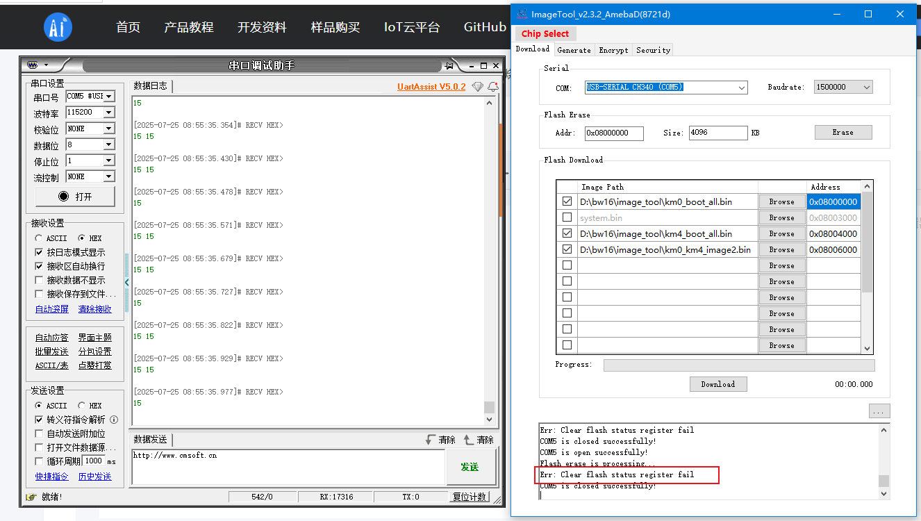

bw16 image tool擦除烧录失败,请问是什么原因呢
9 回复
txwtech
楼主
昨天 08:57
请参考截图
txwtech
楼主
昨天 08:59
COM5 is open successfully!
Flash erase is processing...
Err: Clear flash status register fail
COM5 is closed successfully!

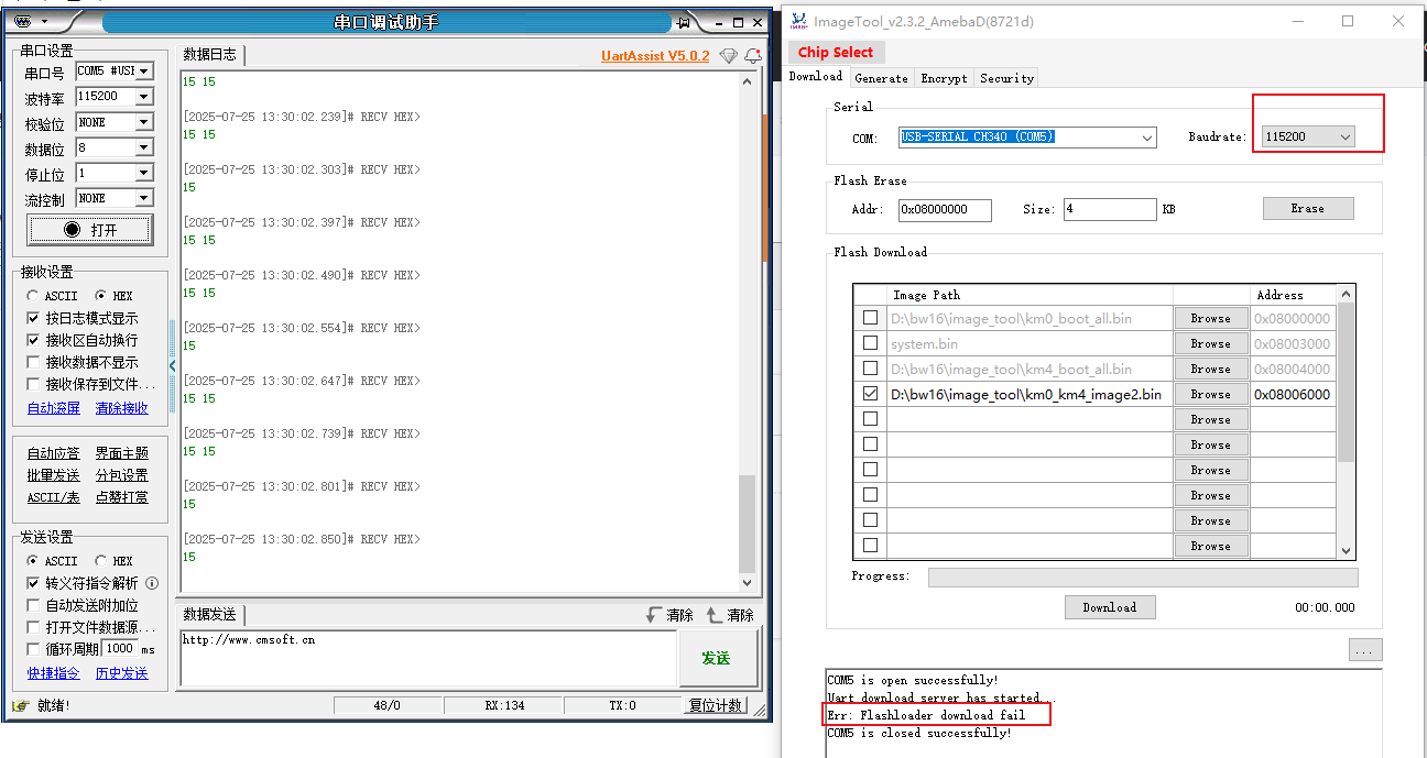

降一下波特率看看呢
txwtech
楼主
昨天 13:32
115200可以吗?依然fail呢

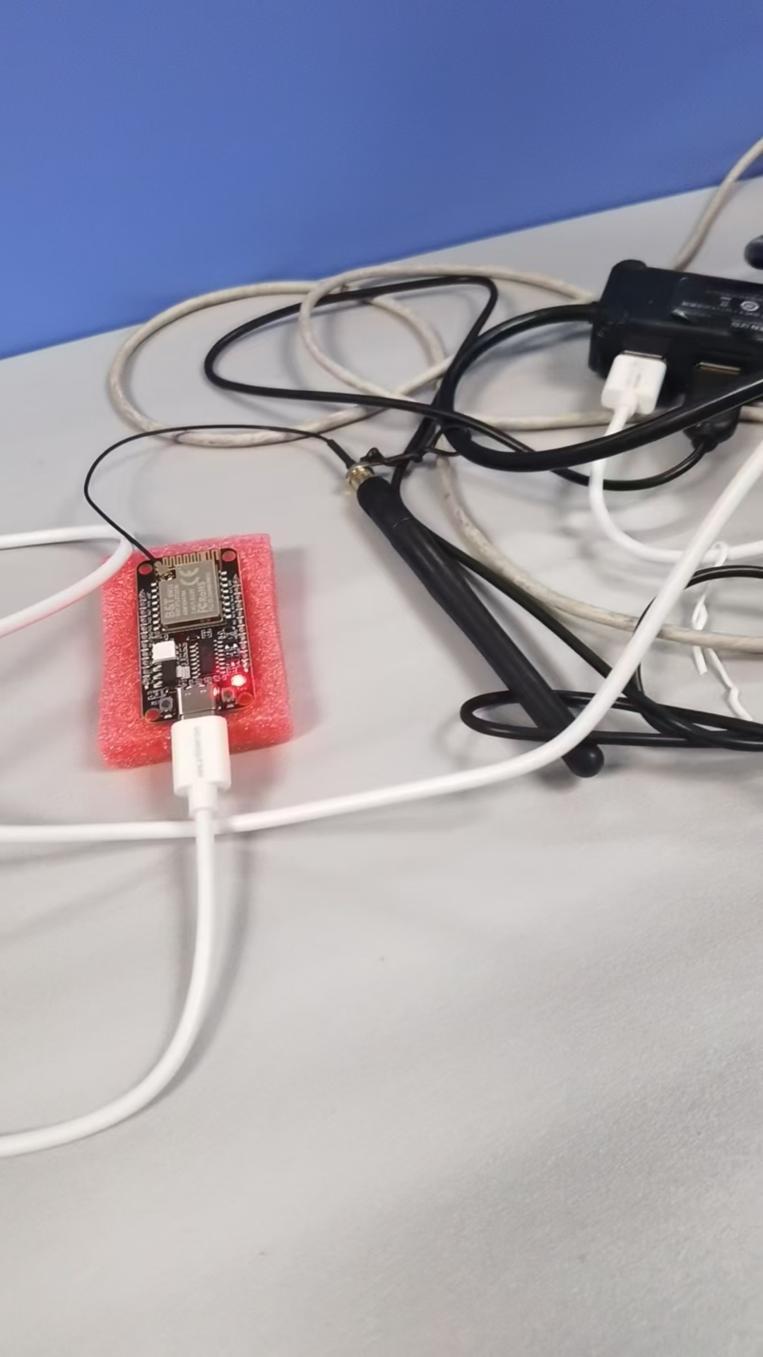

usb直连开发板的
txwtech
楼主
昨天 14:06
老版本:MicroUSB接口连接的是模组AT串口,烧录的话,需要借助USB转TTL模块连接Log_RXD、Log_TXD完成固件升级,新版本可以直接使用type c连接usb吗?
