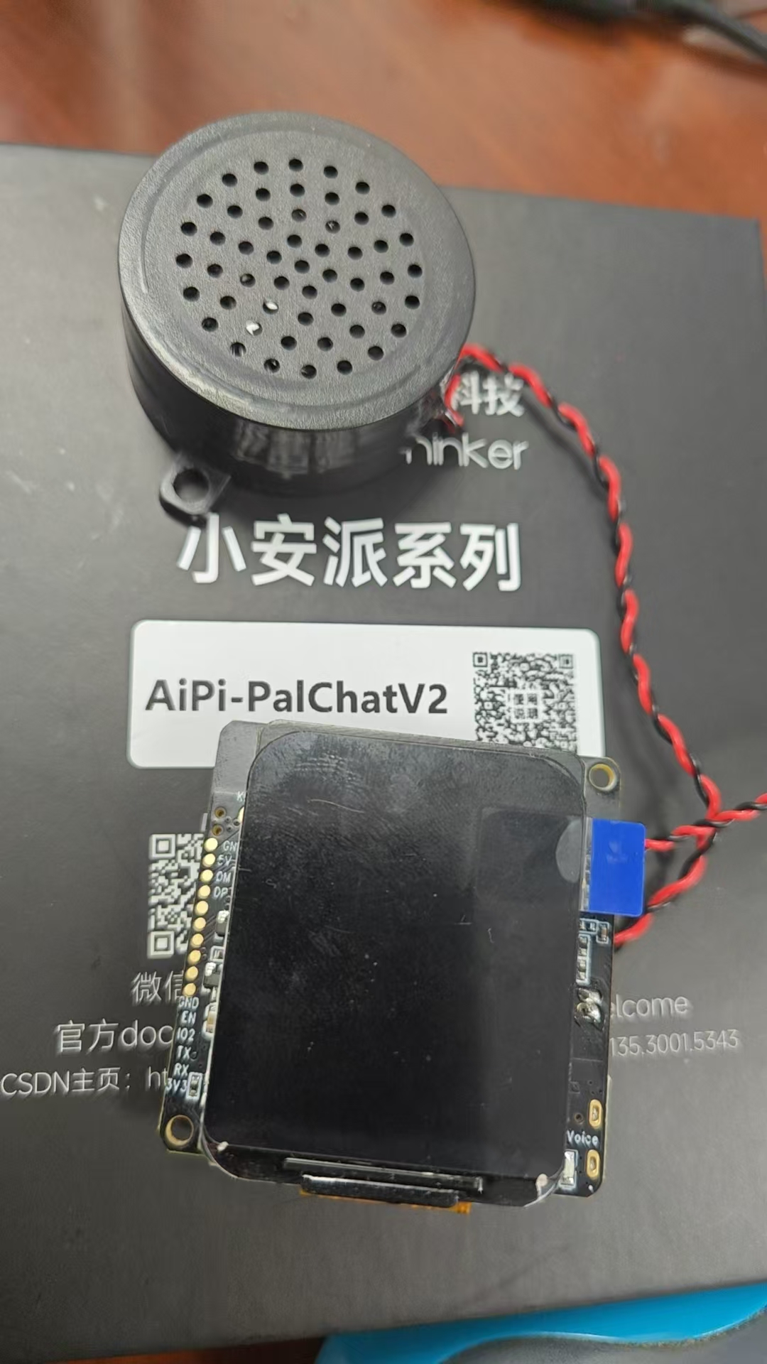

收到安信可AiPi-PalChatV2的开发板啦!

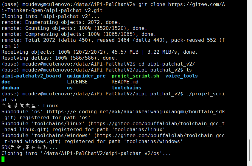

今天就立马开始搭建环境。参考着这个文档https://fcniufr8ibx1.feishu.cn/wiki/PxzGwos2ZiBtkRkZPeTcYEIfnqb。在Ubuntu下开始搭建环境。

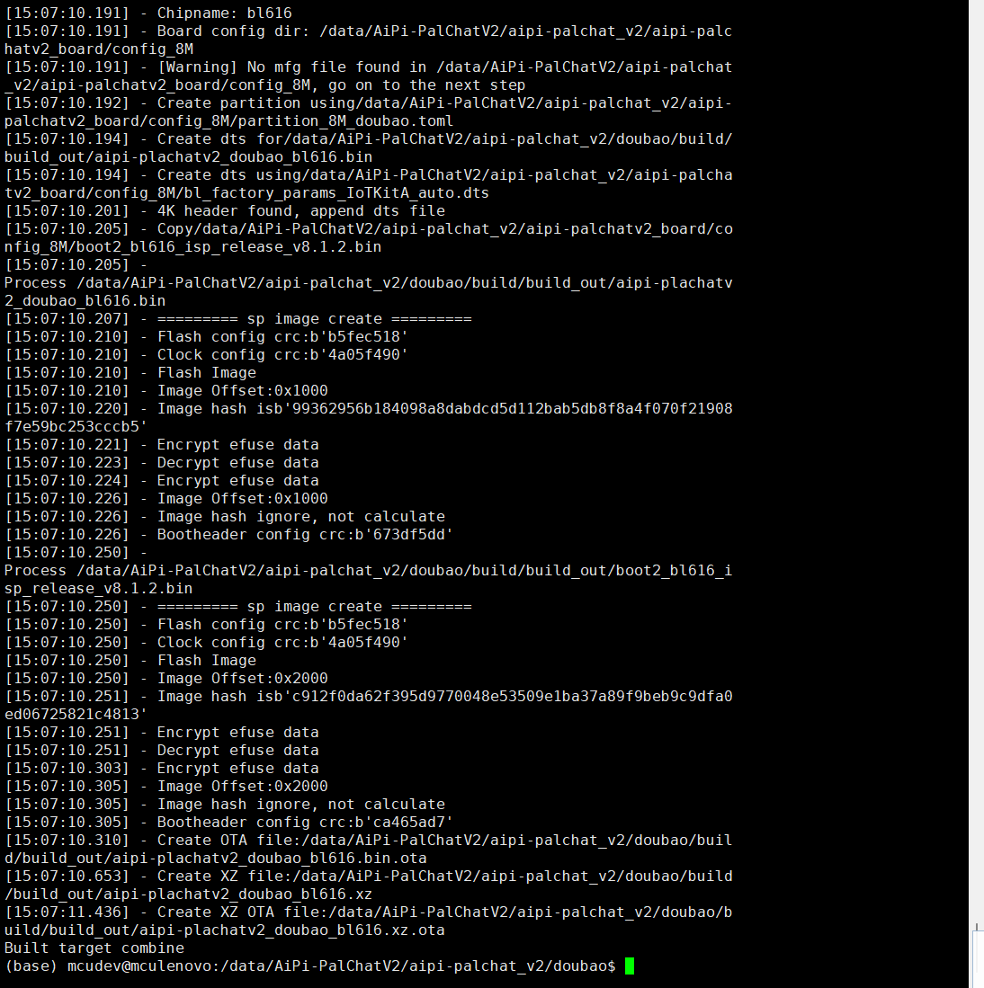

环境搭建非常顺利。测试一下编译例程。
cd doubao make
编译完成,然后就卡在这里了,嗯,要如何烧录呢?尝试按住板子上的BURN按键,然后复位,但是系统没有弹出新的串口,不知道如何烧录?等待各位老师的指导。

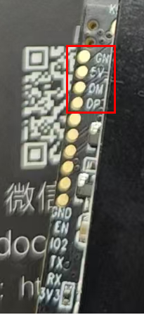

上面没有串口芯片吧,用串口设备,连边上的串口触点,剩下的和M61-32s烧录可能是一样的。
https://fcniufr8ibx1.feishu.cn/wiki/T7EAwBaIeiG9utkVcpzcLFuxnwg

不能用USB_DM,USB_DP接口烧录吗https://bbs.ai-thinker.com/forum ... amp;_dsign=19029555
昨天 21:35
看了下原理图usb口接到m61的usb了,可以按usb的烧录方式烧录。
