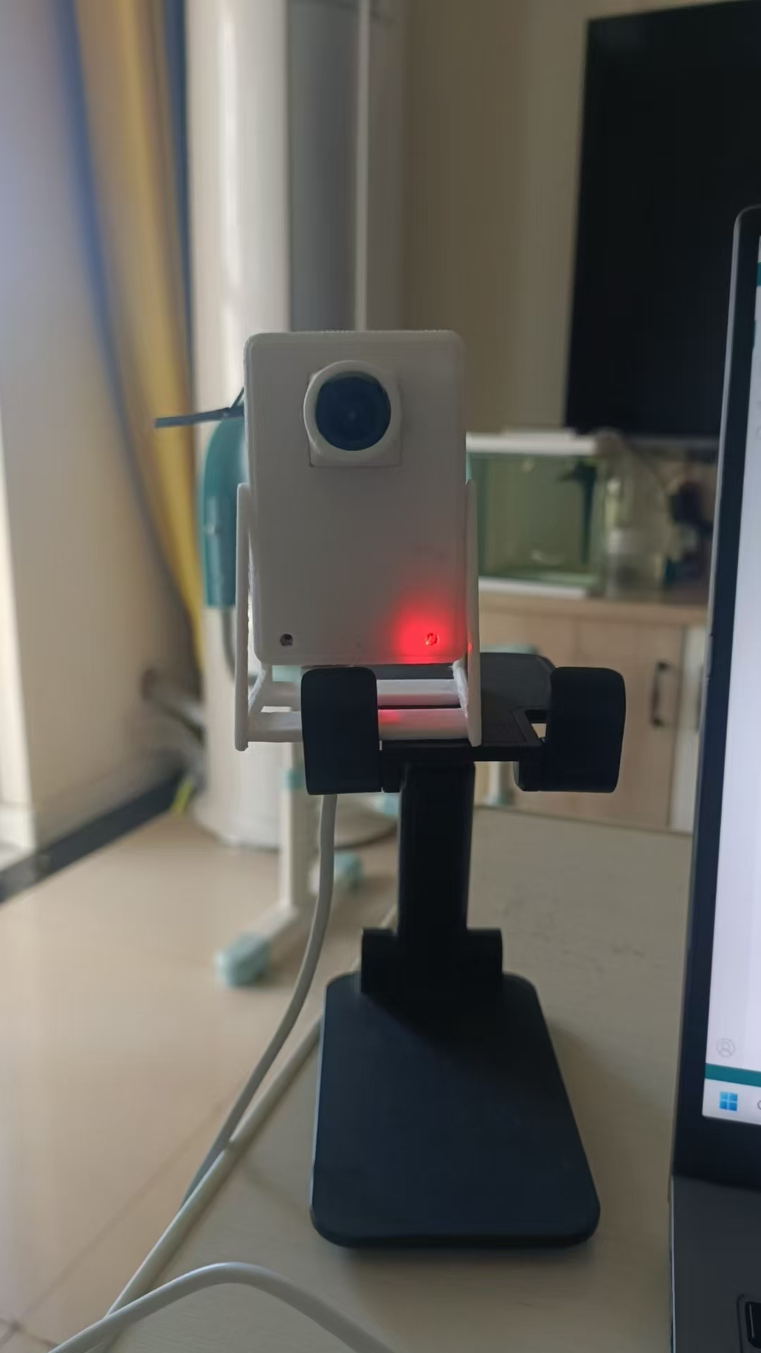

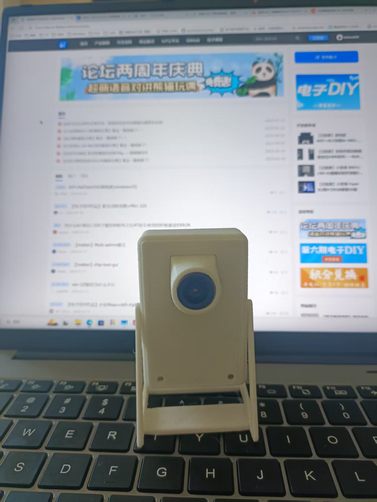

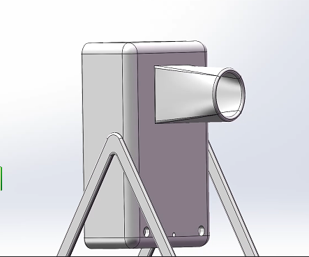

2️⃣ 外形设计
在solidworks中使用装配体将打印件分割成各个零件。绘制在一起。
摄像头直接凸出包裹。将零件导出打印,组装起来就得到这样的了。
随后摄像头放置在手机支架上,插电,开机测试。

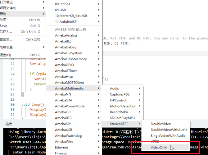

安信可小安派BW21-CBV-Kit 上手环境搭建 - 小安派·BW21-CBV-KIt - 物联网开发者社区-安信可论坛 - Powered by Discuz!
打开这个example。修改里面的wifi名称和密码,烧录即可使用。因为这里我们要使用是将BW21当作一个网络摄像头,在机器人端来捕获摄像头的视频流进行检测。

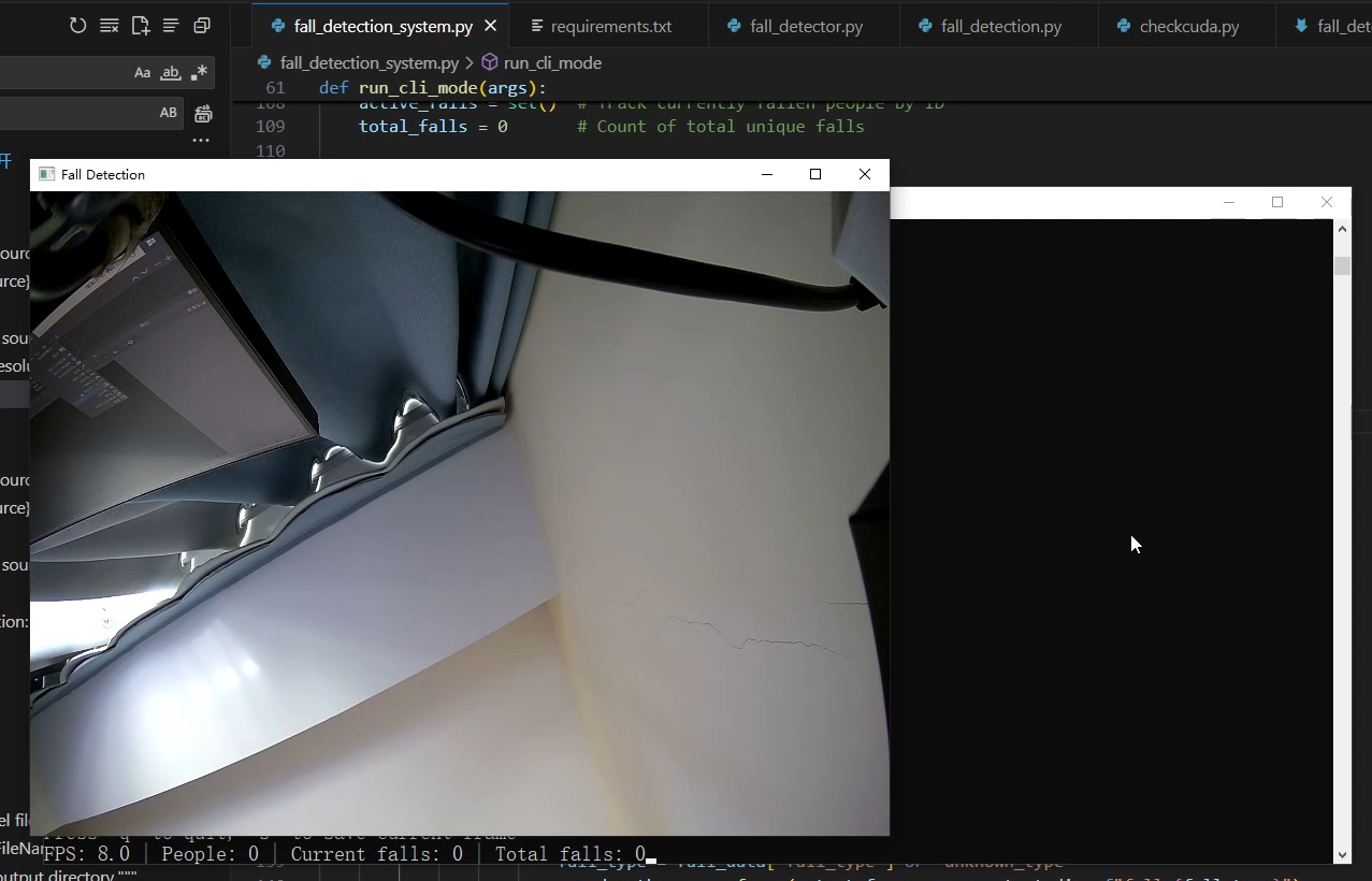

在代码中测试打开摄像头视频流。

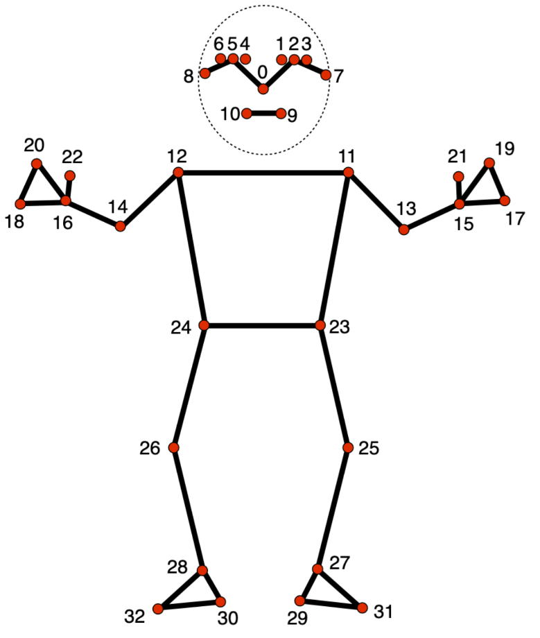

    对每个人体区域,使用Mediapipe等方法提取关键点,计算出人体主轴角度、长宽比、关键点坐标、速度、加速度等多种时序和空间特征。mediapipe中的关键点比较多,目前只需要使用如下的关键点:0, 11, 12, 23, 24, 25, 26, 27, 28

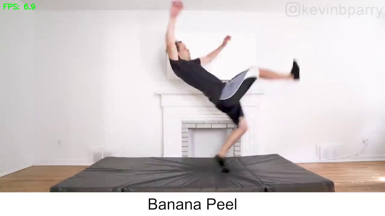

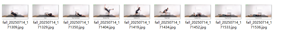

最终检测到异常的视频帧会保存下来。

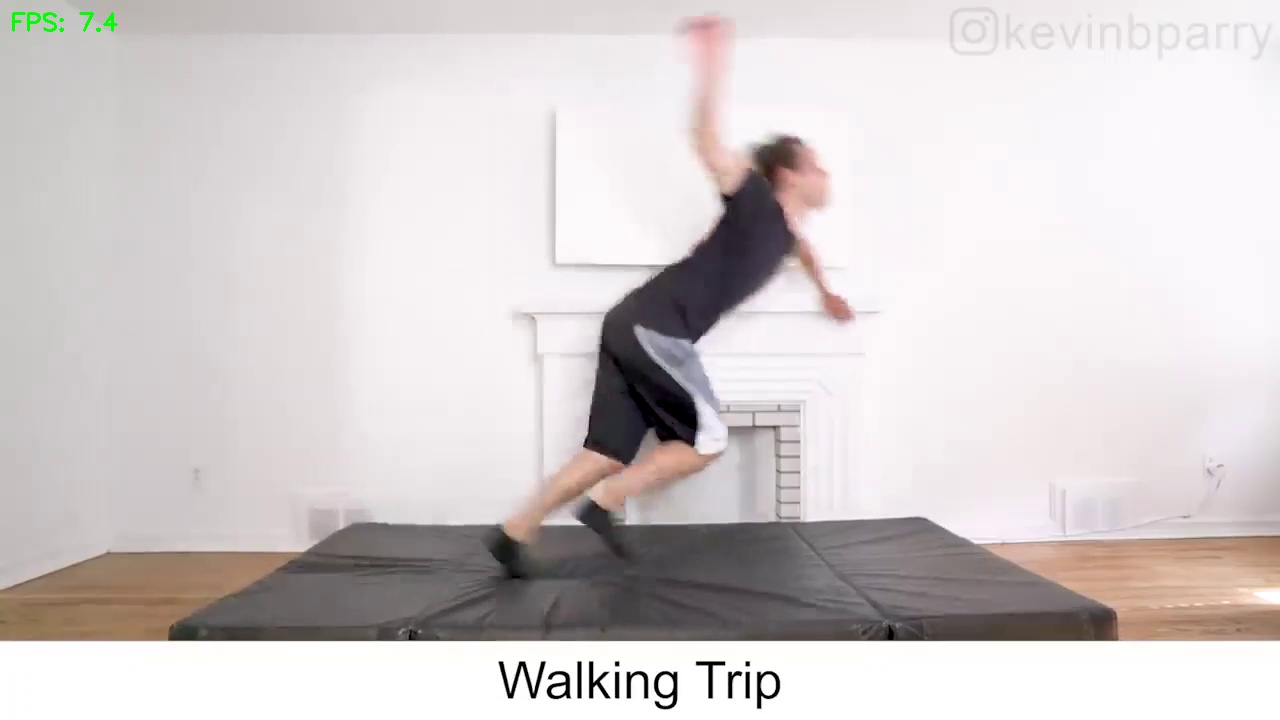

选取两帧来看看跌倒的效果吧,哈哈!
5️⃣ 视频展示
