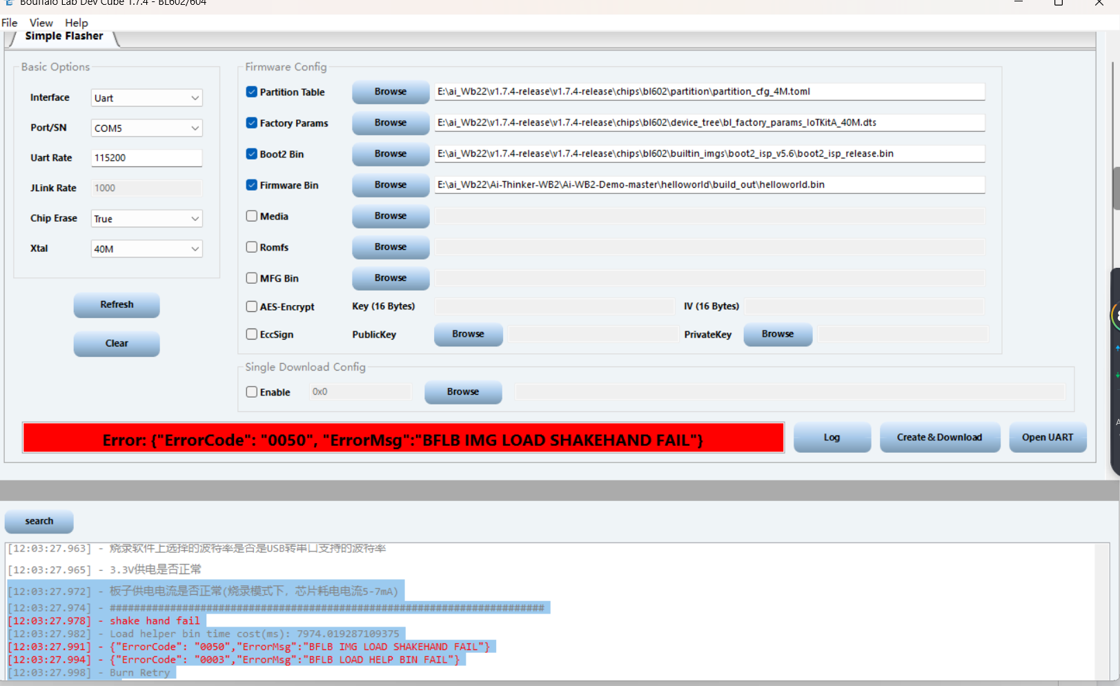

wb-12f复位为什么不行
yjn8888
新手上路
17
新手上路
17
Ai-WB2系列 22 1 8 小时前
[12:03:27.972] - 板子供电电流是否正常(烧录模式下,芯片耗电电流5-7mA)
[12:03:27.974] - ########################################################################
[12:03:27.978] - shake hand fail
[12:03:27.982] - Load helper bin time cost(ms): 7974.019287109375
[12:03:27.991] - {"ErrorCode": "0050","ErrorMsg":"BFLB IMG LOAD SHAKEHAND FAIL"}
[12:03:27.994] - {"ErrorCode": "0003","ErrorMsg":"BFLB LOAD HELP BIN FAIL"}
[12:03:27.998] - Burn Retry
[12:03:28.003] - 0
wb2 12F   转TTL 的  提示出现 press 。。。   我短接一下EN 键到  铁盖子上的  一秒钟左右
还是无法进入烧录模式
用1.8.0版本的,那个带自动复位
