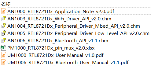

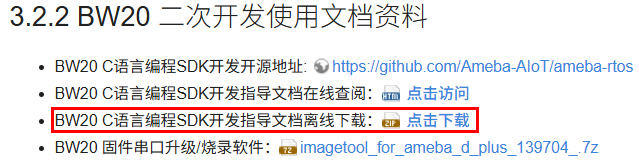

但是,BW20 C语言编程SDK开发指导文档离线下载:bw20_doc.zip里面全是RTL8721Dx的资料

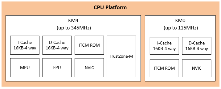

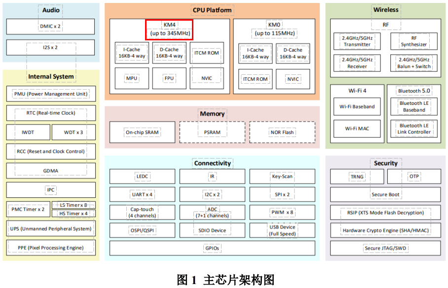

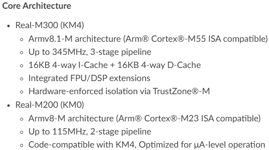

而且,模组规格书里面最高主频可达330MHz也和芯片架构图中的最高频率345MHz不一样
倒是和RTL8721Dx的架构图对上了

RTL8711DAN是RTL8721Dx的子型号,与RTL8711Dx共用文档和SDK。芯片的文档要参考附件里的,原本的文档主要是RTL8711Dx的。

闹乌龙了,规格书出来的时候芯片手册是1.0版本,后续瑞昱更改了芯片手册内容,以附件的7.1版本为准先,规格书后续会同步更改。
