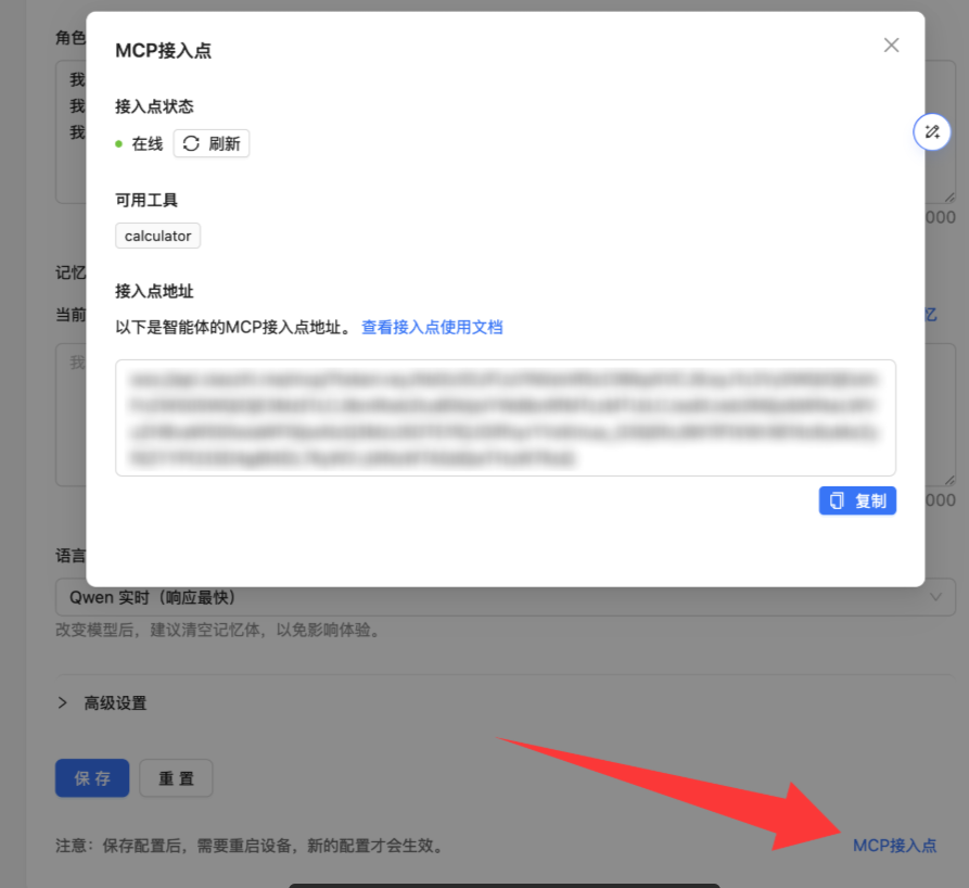

获取 MCP 接入点
登录 xiaozhi.me 的控制台,进入智能体的配置角色页面,右下角可以看到该智能体专属的 MCP 接入点。

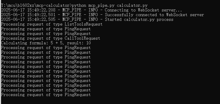

  4. 运行计算器:
    python mcp_pipe.py calculator.py
功能说明
  • 通过MCP协议实现数学计算功能
  • 示例代码展示了基本的计算器实现
  • 可扩展为更复杂的数学运算工具
