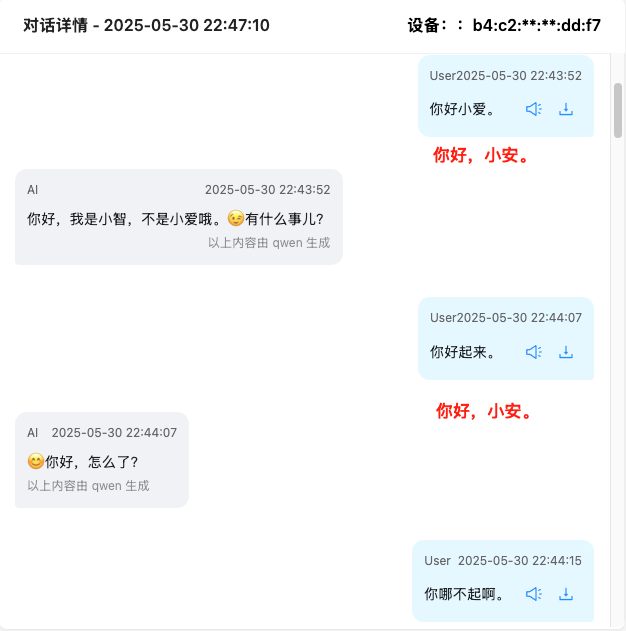

安信可AiPi-PalChatV1固件版本v1.4识别率和唤醒都差一些,录音有些混响。也可能是测试环境稍有差异。
** 你好,小爱(小安).mp3**
** 你好,起来(小安).mp3**
音频好想也传不上来,录音识别还可以虽然识别错误,不过声音也偏向识别内容。

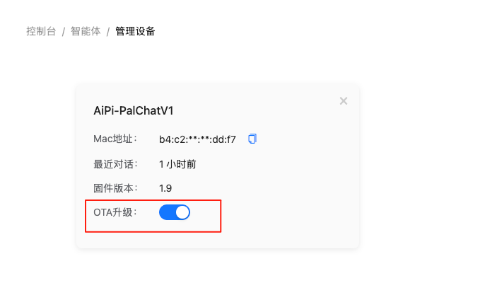

由于有新版本v1.9所以在历史版本上测试就没太大必要了。所以升级v1.9版本。
设备联网后,在小智平台上开启OTA开关等待即可。
升级安信可AiPi-PalChatV1固件版本v1.9版本后,感觉识别率和唤醒旅有所提升,也可能是心理作用。升级过程未摸清。每天下午七点开机,第二天八点断电。未升级版本到v1.9版本,后来开了一天然后,小智平台设备看到版本升级到v1.9版本,微信“安信可IoT”小程序版本未变。
语音指令“开始配网”重新配网绑定后,固件版本同步v1.9。

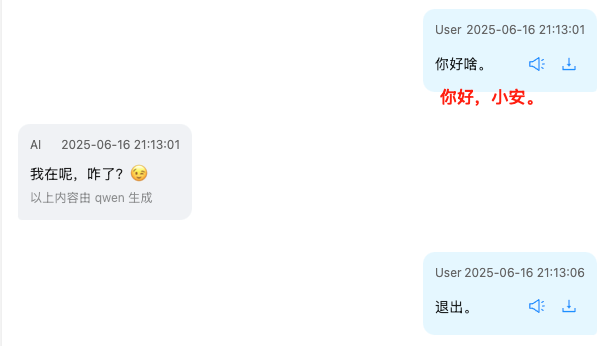

唤醒验证
唤醒词:
唤醒后可以持续对话。唤醒词“你好,小安”之间需要短暂停顿,唤醒率会提高。如果连贯说唤醒词大概率会无法正常识别唤醒词。
播报状态:再次说出唤醒词,可以打断播报内容。
等待识别:再次说出唤醒词,大概率会当成内容进行识别和回答不会打断与唤醒。
成人:唤醒率高,掌握唤醒,停顿换气后唤醒率90%。唤醒100多次,可能出现一到两次无法唤醒的情况。这个因人而异。
儿童:唤醒率较低,教导方法后唤醒率明显提升。

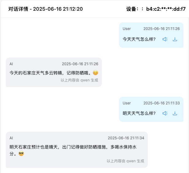

识别验证
识别内容都是准确的,可能普通话还比较标准。😄
部分截图:
** 今天天气怎么样.mp3**
响应速度快,思考过程很短基本即问即答。可能这个千问模型去掉了think了。
