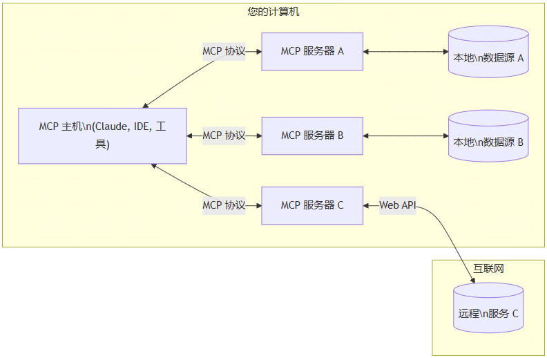

MCP 介绍
消息上下文协议 (Model Context Protocol, MCP) 是一个开放协议,用于标准化应用程序如何向 LLM 提供上下文。
MCP 为 AI 模型连接不同的数据源和工具提供了标准化的方式。
MCP 可用于构建 AI 驱动的 IDE、增强聊天界面、创建自定义 AI 工作流等场景。它能帮助开发者更好地管理和利用 LLM 的上下文信息。

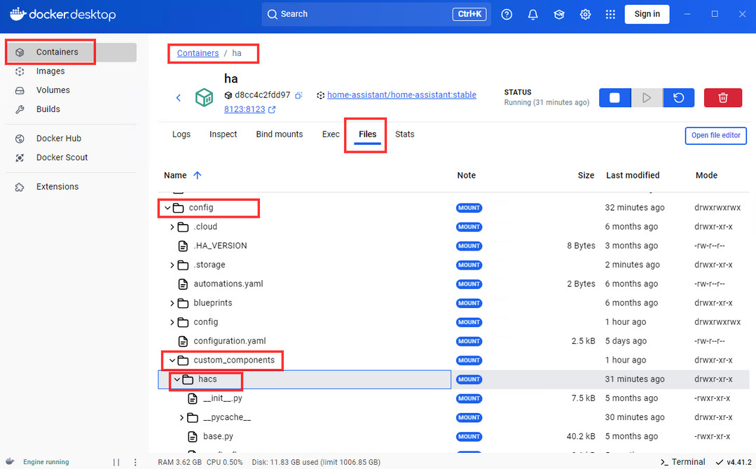

或下载 HACS 至本地,将其复制到 HA 安装目录 config/custom_components/hacs 路径,重启 HA ,添加集成即可。

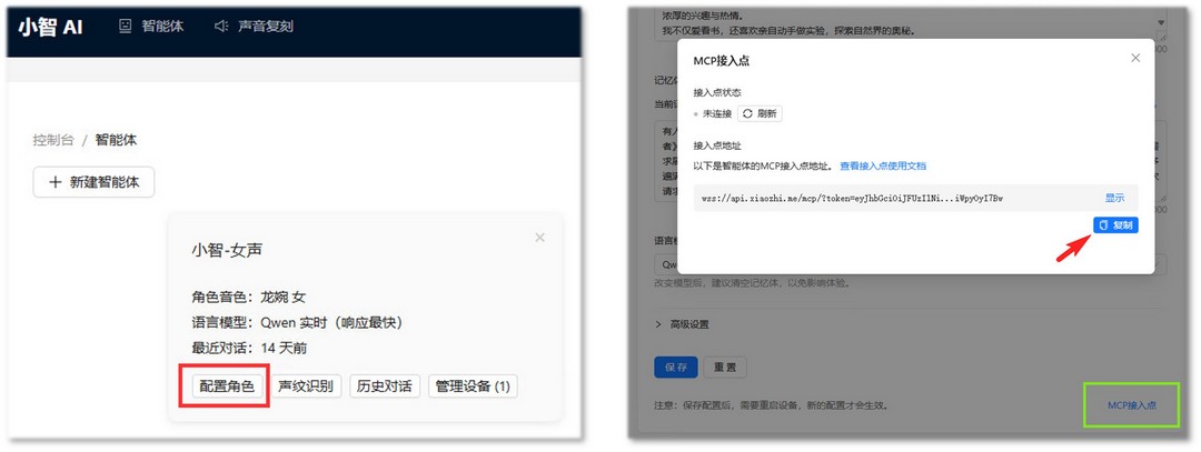

  • XIAOZHI_MCP_ENDPOINT
    • 小智 MCP 接入点,登录 小智 官方服务器获取;

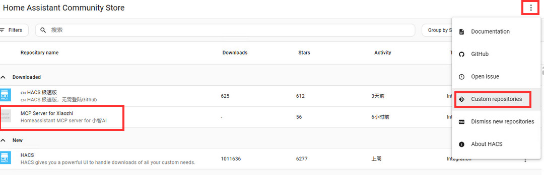

在 Home Assistant 已安装 HACS 的基础上

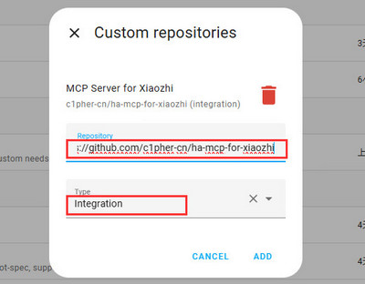

  • 打开HACS, 点击 Custom repositories
  • Repository 输入项目地址: https://github.com/c1pher-cn/ha-mcp-for-xiaozhi
  • Category 选择 Integration

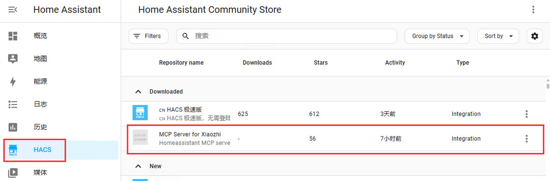

  • 点击 ADD 添加外部链接,选择 MCP Server for Xiaozhi 并 Download 下载安装该插件;

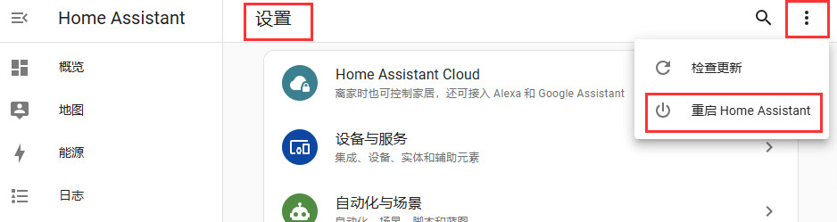

  • 设置 - 右上角 更多 选项 - 重启 Home Assistant ;
  • 进入HACS,可见 MCP Server for Xiaozhi 已下载和安装;

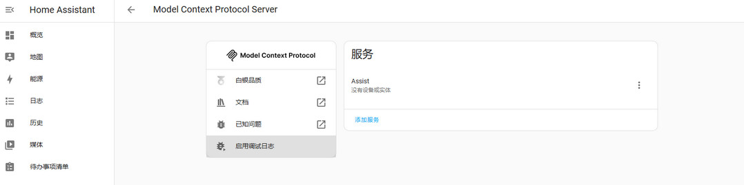

配置

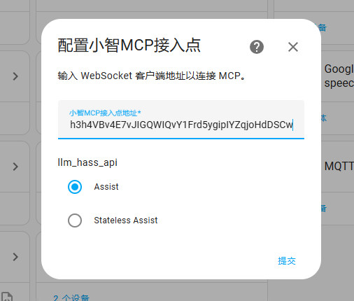

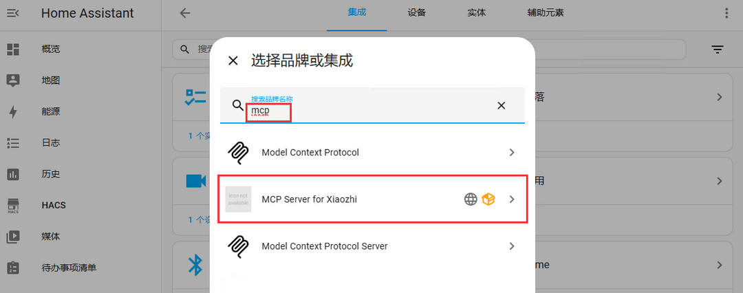

  • 设置 - 设备与服务 - 添加集成 - 搜索 MCP 安装 MCP Server for Xiaozhi
  • 填写小智接入点地址 - 提交 - 添加成功。

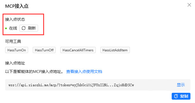

  • 访问小智 AI 控制台,查看 MCP 接入点状态,显示 在线 表明 小智与 HA 连接配置成功。

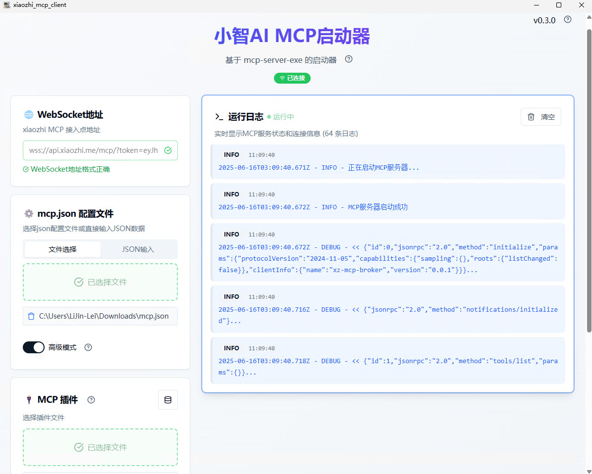

小智 AI MCP 启动器
参考:小智AI配置MCP接入点使用说明 . 可视化xiaozhi接入mcp .

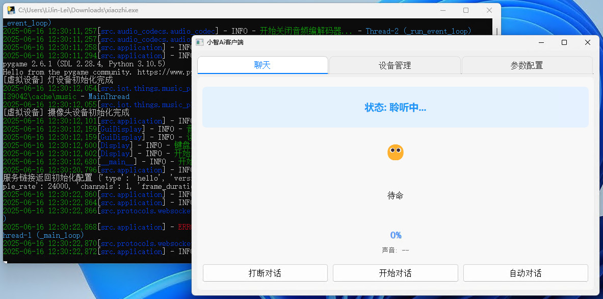

小智 AI 客户端
Python版本的小智ai,可以在没有硬件支持的条件下实现小智 AI 对话功能。
介绍
py-xiaozhi 是一个使用 Python 实现的小智语音客户端,旨在通过代码学习和在没有硬件条件下体验 AI 小智的语音功能。
IoT 功能
py-xiaozhi 提供丰富的 IoT 设备控制功能:
  • 虚拟设备:灯光控制、音量调节、倒计时器等;
  • 物理设备集成:温度传感器、摄像头等;
  • Home Assistant集成:通过HTTP API接入智能家居系统;
  • 自定义设备扩展:提供完整的设备定义和注册框架 。
详见:python版本的小智ai小智Android端 .
