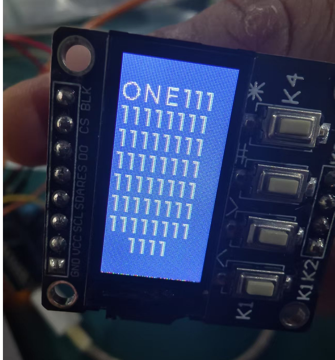

1.踩坑1使用lvgl移植的时候不能用main循环,不然会显示各种不同的东西不会显示你输出的lvgl文件具体原因好像跟SDK有关系
2.颜色不对 查了下 高8位低8位反了 lvgl提供了宏去交换高八位和低八位。将lv_conf.h的LV_COLOR_16_SWAP改为1即可。
3.最后实现结果
