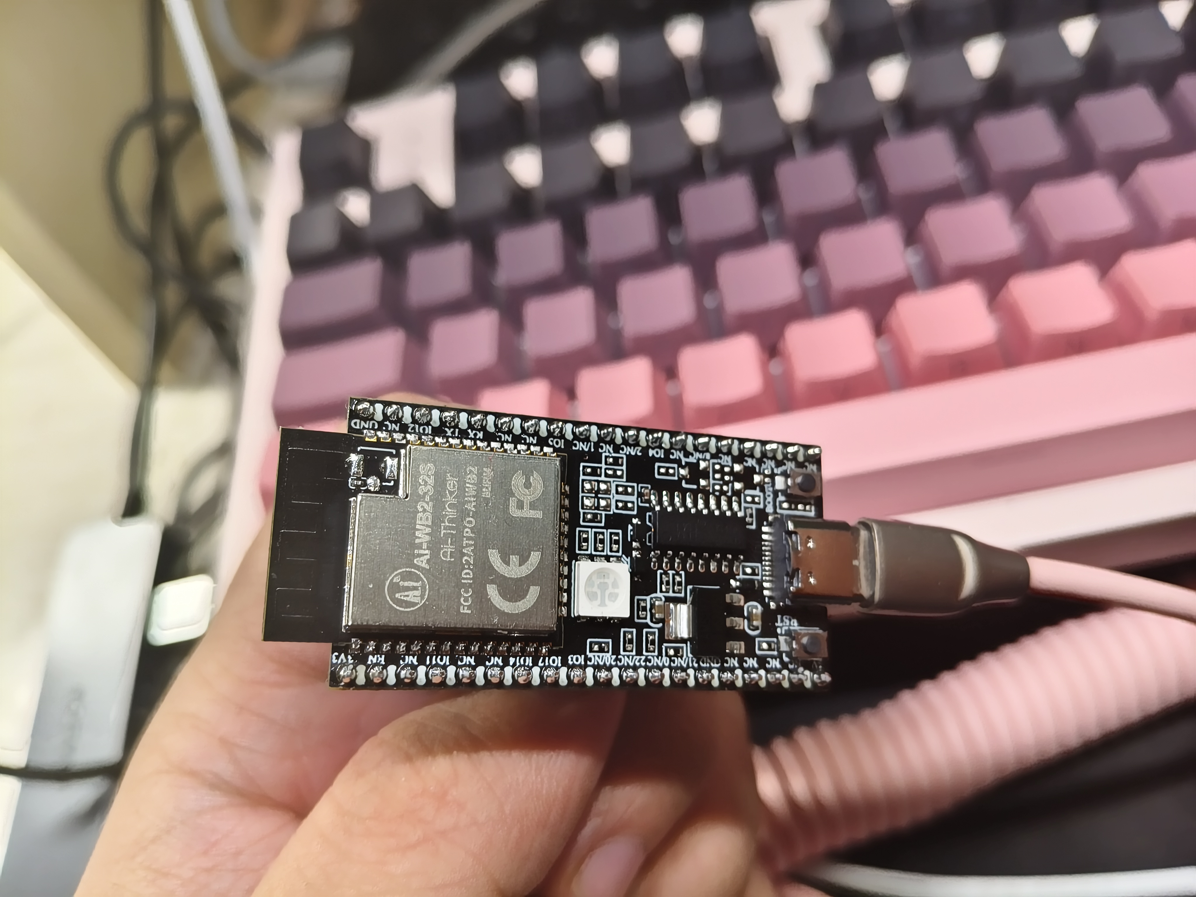

感谢安信可官方的支持,申领的ai-wb2-32s板子到了,下面是板子实拍:
先观察一番,不难发现io口还是比较多的,集成了一个三色的rgb灯,比一般核心板的单色led色彩更丰富.话不多说,进入正题,本文将分at和sdk两种开发方式对板子的蓝牙/wifi,rgb,串口等功能进行验证.

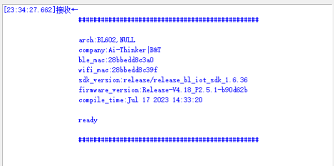

配好环境后,使用任意串口软件,设置波特率115200,0校验位,1停止位即可进行开发.at指令如下:
https://docs.ai-thinker.com/_media/combo_v4.18p_1.11.0.pdf
在这里踩了个坑,使用at指令的时候一直返回我发出的指令,而不是正常进行回应,最后发现是没敲空格...有的串口软件默认你的回车是发送信息,这个时候可以使用转义符\r\n就可以了,还有发送的时候要选择文本模式不要发hex数据.
上电后显示这个就说明环境配好了,简单测试一下.可以看到原理图上控制rgb的是3,14,17引脚,并且不是使用灌电流的方法驱动的,所以0对应灭1对应亮

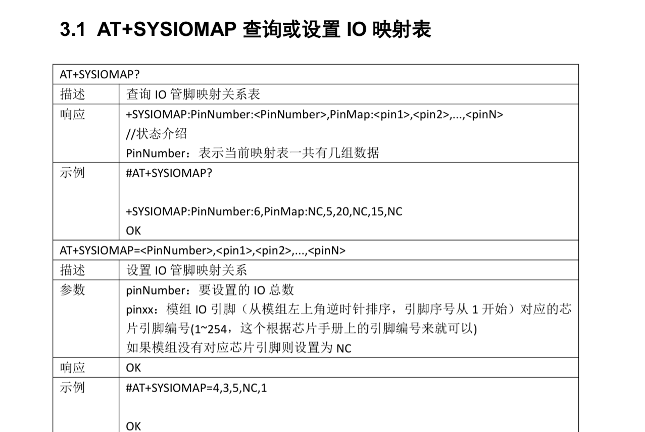

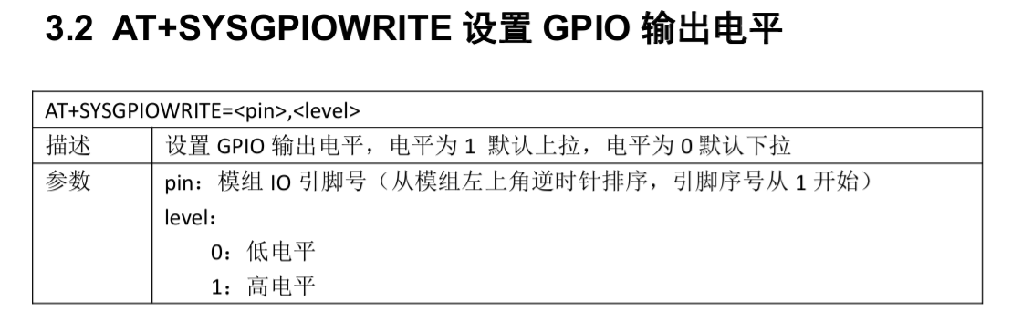

at命令手册上可以看到:

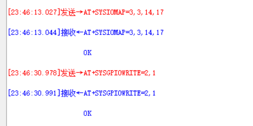

先定义三个引脚:
AT+SYSIOMAP=3,3,14,17
再随便挑一个引脚输出高电平,这里输出的是第二个引脚(io14)

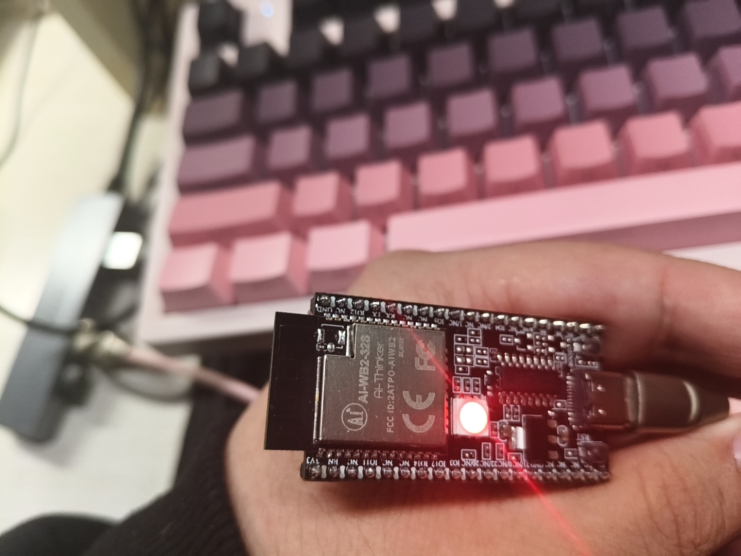

AT+SYSGPIOWRITE=2,1
可以看到红灯亮起,因此可以确定io14是红灯.

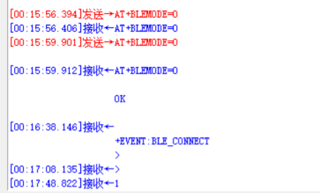

确定了板子正常,环境也正确配置后,我们开始尝试连接蓝牙

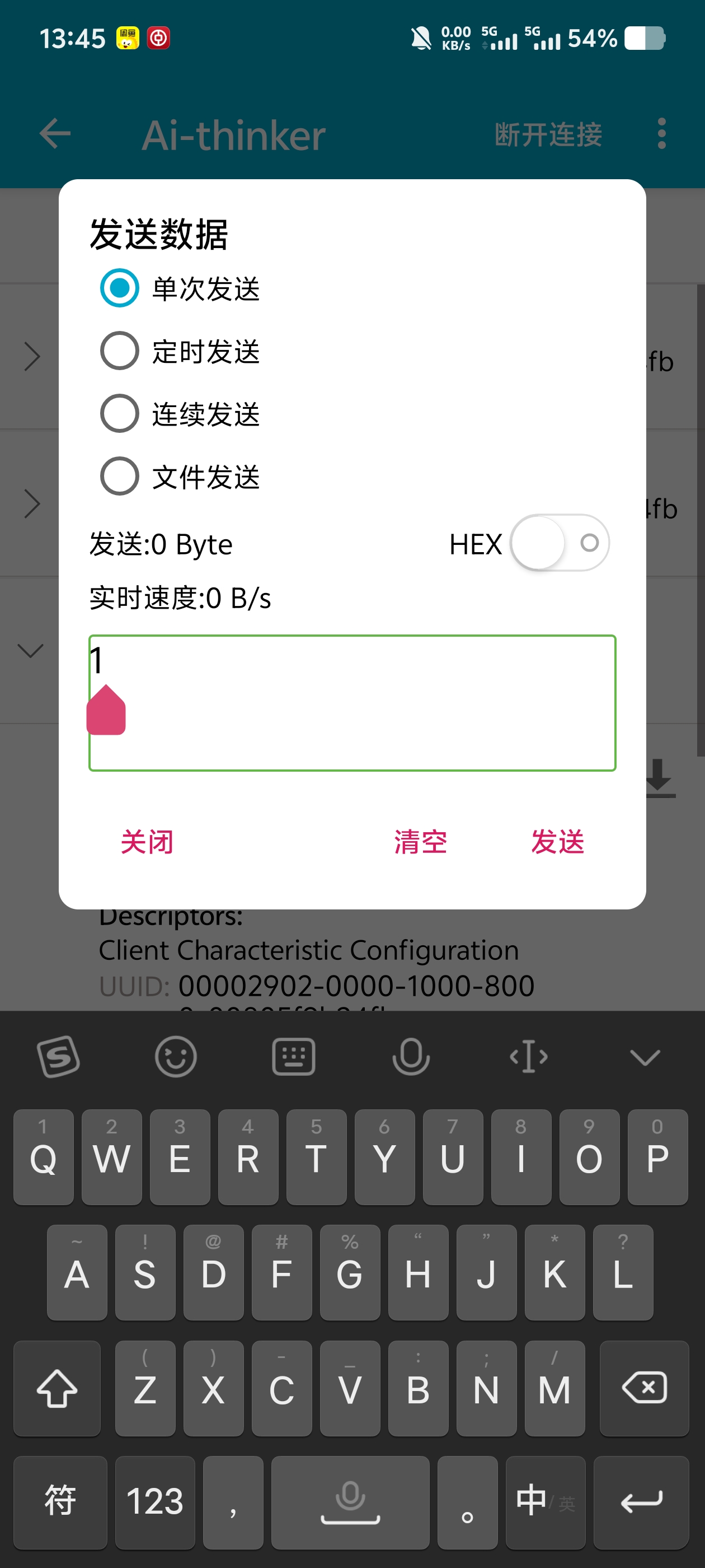

AT+BLEMODE=0,设置蓝牙为从机模式并开启蓝牙,找到ai-thinker即可,打开蓝牙调试助手,发送数据
可以看到成功通过串口传输接收到的数据

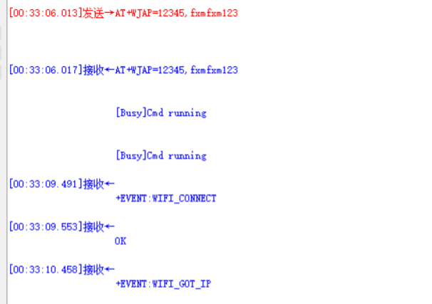

接下来测试wifi连接,由于是校园网,并没有路由器,所以直接用笔记本共享热点进行测试,看到这个板子的宣传页说兼容了主流的路由设备,那就顺便测试一下笔记本热点是否可以兼容吧.
和蓝牙连接类似,都是先指定模式再进行连接,不同的是由于蓝牙是从机设备,无须进行扫描,而wifi连接时,板子作为sta设备,需主动选择ap设备进行连接,所以多了一个扫描.不过如果直接就清楚具体的wifi名,可以跳过扫描
AT+WMODE=1,0,指定wifi工作模式
AT+WSCAN,扫描wifi
在这里出现了一个问题,由于热点设置的是5ghz,没有扫描到,在改成2.4ghz后就迎刃而解了.因此也说明,这个板子只支持2.4ghz的频段,无法兼容5ghz的频段.连接完成后如下:

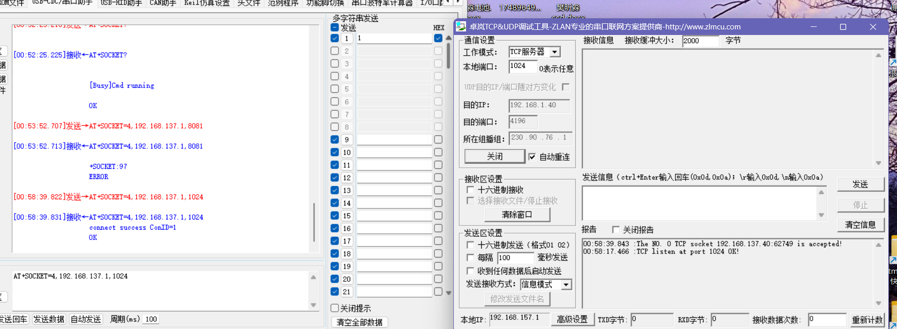

接着打开tcp助手,设置pc作为服务端,打开端口,记住这个端口.通过at指令输入:
AT+SOCKET=4,192.168.137.1,1024
意思是tcp客户端,连接电脑ip,1024端口
连接建立成功
能正常传输数据

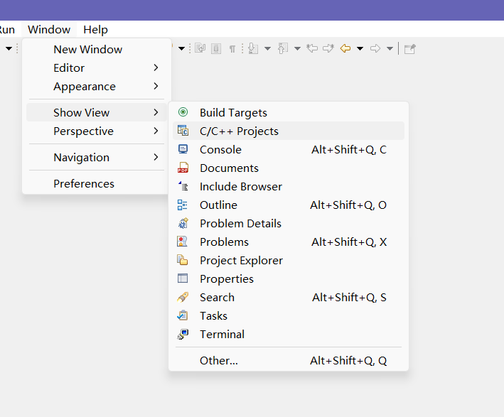

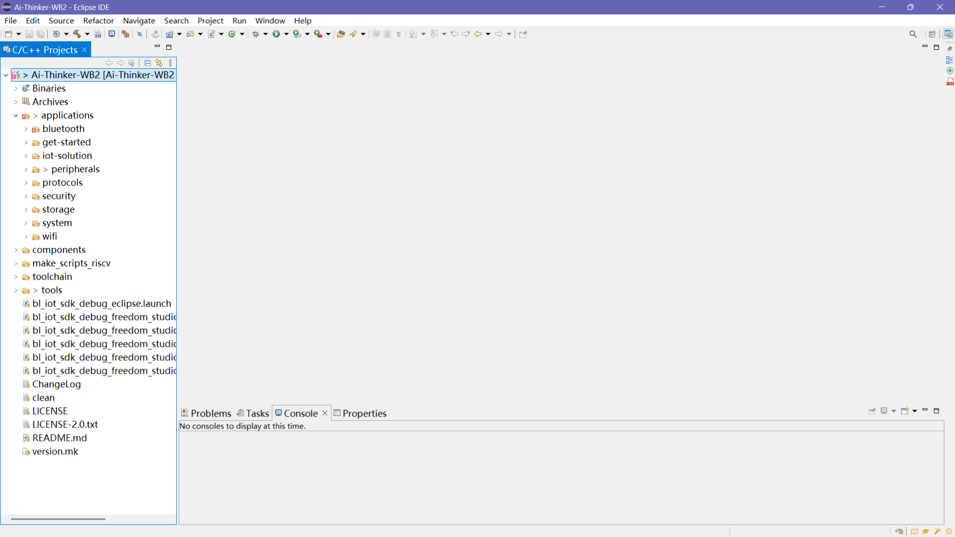

这应该是园长的文章,还是挺详细且专业的,需要注意的点是eclipse这个软件挺奇怪的,建立工程后貌似不会自己弹出工作界面,你甚至不知道自己有没有创建成功工程...
经过一番琢磨后,要点在于上方有一个window选项,点进去->show view->C/C++ project创建好工程后按步骤点击即可

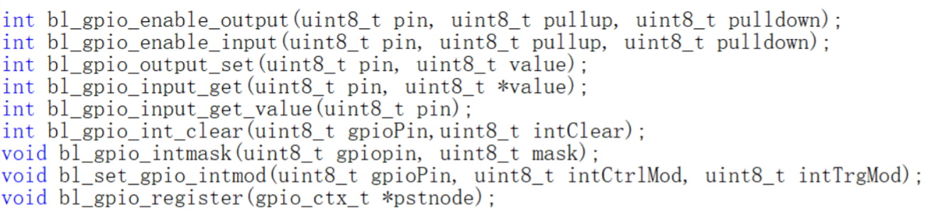

既然验证了可行性,那么试试能不能改一改实现新的功能.在applicantions->peripherals中可以看到demo_gpio,就拿rgb练练手吧,先看看理解一下代码看看怎么怎么控制gpio以及蓝牙接收到的数据在哪.
可以看到这三个函数:
bl_gpio_enable_output
bl_gpio_output_set
和at指令类似,先使能,再赋值
查阅头文件可以看到,bl_gpio_enable_output函数三个参数分别为io口号以及是否上拉/下拉,如此一来便可以方便的控制gpio口了.

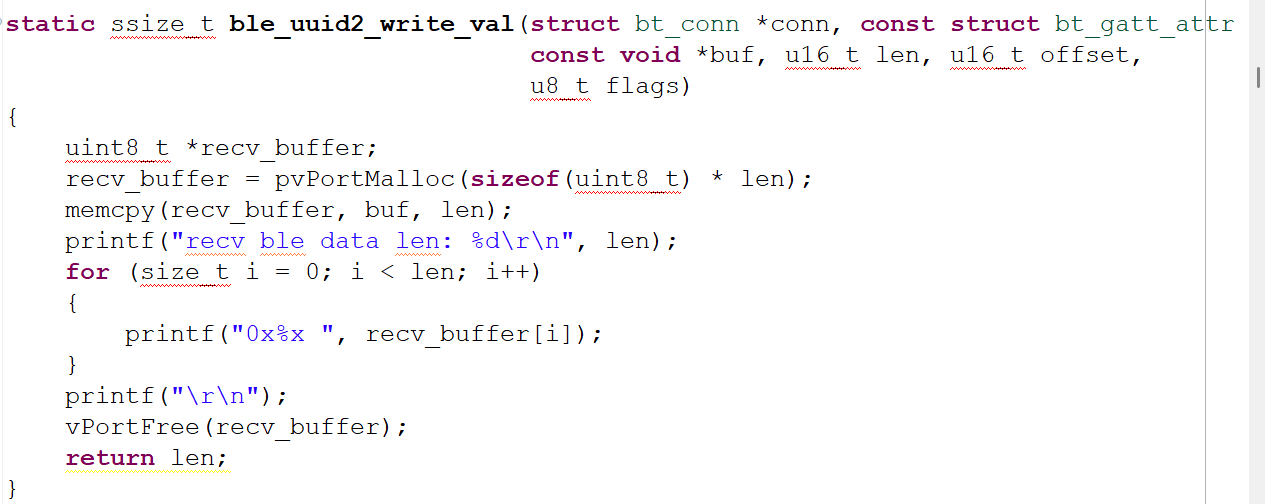

再看看蓝牙有关的文件.
可以看到这个函数,在接收到数据的时候通过串口发送出来,直接对这个函数进行一点调整,加入对接收到的数据进行判断就行了(当然这样做好像有点屎山了...)
上传的附件: 11.mp4 (9.4 MB, 下载次数: 2)
最后看到可以成功运行,在原有的功能上,如果收到'1'就亮红灯,收到'0'就灭灯,收到其他的不变.当然,多加几个判断实现其他颜色的灯也没问题.
