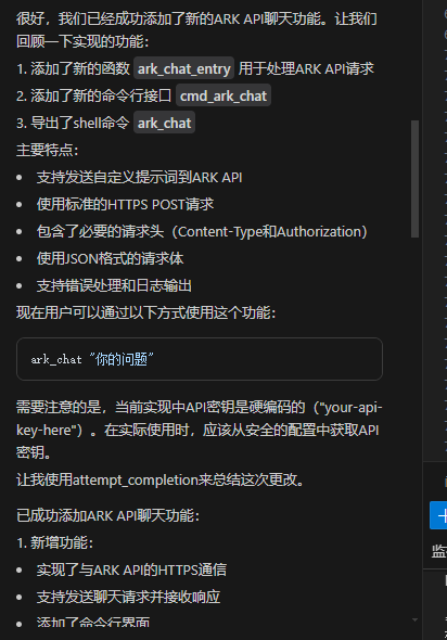

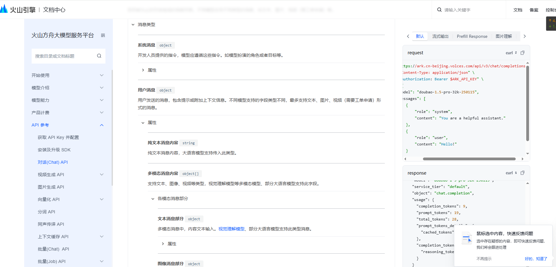

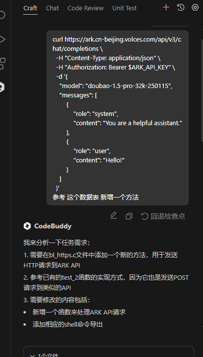

先访问火山大模型的官网 查看调用方法
发给ai 生成
然后他就写好了
新增功能:
实现了与ARK API的HTTPS通信
支持发送聊天请求并接收响应
添加了命令行界面
使用方法:
ark_chat "你的问题"

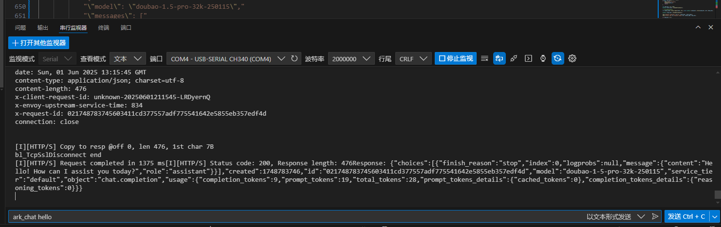

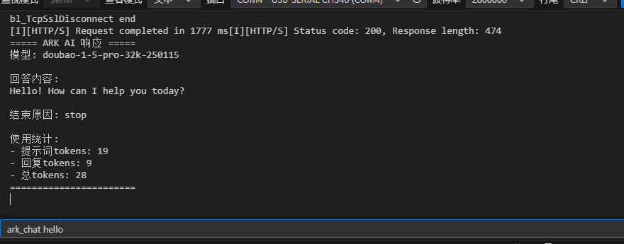

解析正常

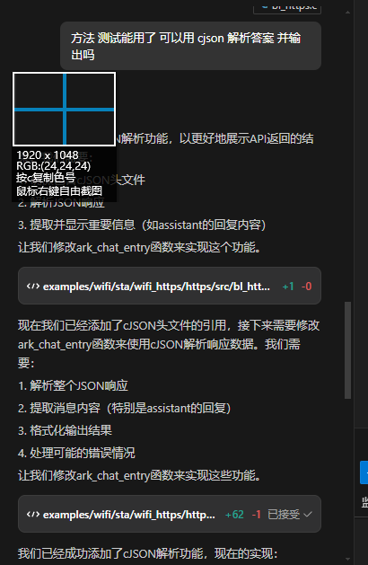

增加问题 解析
一次成功
